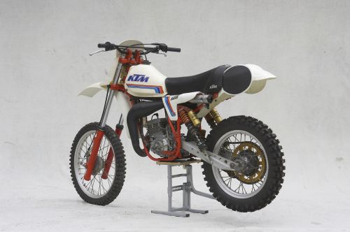

Posté le 09-03-2010, à 15:46
Restauration KTM 125 LC 81

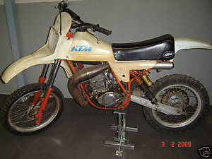

voici la mienne,
exact pour le joint de culasse gaffe, sinon sur celle de kervela a la belle epoque,avait un radiateur suppl
je rech la foto.....
pour l instant mon mecano toutoune me la prepare, il faut que je trouve un gb arr pour les plaques n°
  j ai une adresse pour le pot façon usine, prix correct
pour des pieces et des gb, cela se trouve
bonne restauration
cordialement

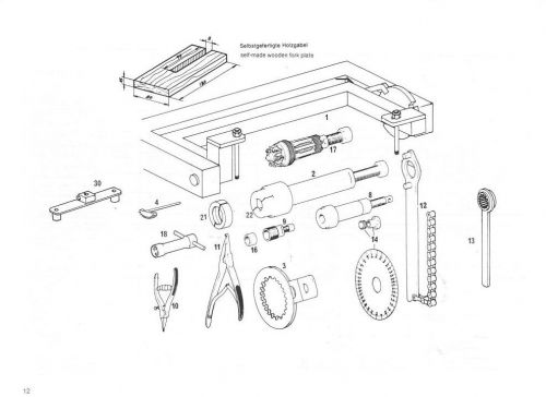

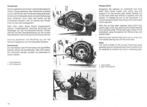

Posté le 12-03-2010, à 20:31

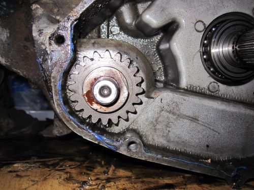

je viens de m'y remettre un petit coup ce soir.
Mais là je bute devant un problème. Impossible de retirer le pignon primaire(qui est d'ailleurs claveté). Il bouge legerement mais impossible de l'extraire. D'après le manuel du 250 de 81, il faut un outil special.
est ce que quelqu'un peut me tuyauter sur la question? merci
Posté le 12-03-2010, à 20:38
Salut :)
Et en te servant de deux tournevis plats comme levier, en opposition?
On dirait qu'il y a de la rouille de contact, fretting. Un écrou insuffisamment serré?. 🙄

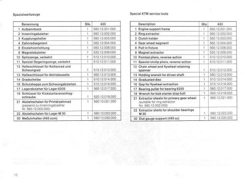

Posté le 12-03-2010, à 21:11
J'ai essayé cette methode mais pas moyen
en prenant le pignon dans la pince etau et en tirant comme un boeuf, pas moyen aussi
l'outil special c'est le numero 2 et 21. les deux demi coquilles viennent se refermer sur le pignon et l'on vient tirer le tout avec l'outil 21

Posté le 13-03-2010, à 10:16
Si tu as un minimum d'outillage, essayes de fabriquer un arrache.
- Deux boulons tête poelier de 6
- un morceau de fer plat ou profilé
- Un boulon de 10
Rappel: boulon=vis+écrou :P
Tu glisses les vis entre les dents du pignon. Voir l'image. :P
Au besoin, tu enserres l'ensemble avec un collier pour éviter que les vis s'écartent. :clin:

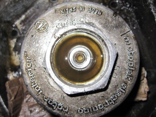

Bonsoir tout le monde
encore un autre problème à l'horizon

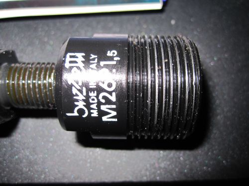

j'ai reçu mon arrache 26x1.5 aujourd'hui. Je m'empresse d'aller l'essayer mais je constate que le volant n'a pas bougé mais ce sont les filets de l'arrache neuf qui ce sont arrachés! Les filets du rotor n'ont par contre pas bougés
A priori en prenant les dimensions au pied à coulisse le diamètre fait 27mm et non pas 26.
Il me faudrait donc un arrache 27x1.25
Vous me confirmez?
ci-joint les photos du volant et du superbe extracteur tout neuf à mettre à la poubelle
Posté le 13-03-2010, à 22:48
Effectivement, l'arrache a pris un ch'tit coup. Mais il n'est pas mort. ;/
Je pense qu'il y a eu des dégâts collatéraux. :(
Dommage que tu n'as pas pris un arrache double 26x1.5 et 27x1.25. 🙄
Pour contrôler le pas du rotor, prends une vis M8 et une M10. Si les filets de la vis M8 s'emboitent parfaitement dans ceux du rotor, c'est du 1.25. Si c'est ceux de la vis M10 qui collent, 1.5 sera le pas et toi fixé seras :/
Mesure le diamètre intérieur du rotor, ajoute le pas trouvé, tu auras le diamètre externe de l'arrache, à un pouillième près. :P

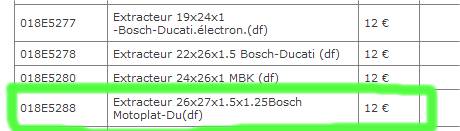

L'extracteur existe en double diamètre. Mais quand on regarde ici,
www.kitcross.com/fr/recherche-extracteur-a...
ça en fait des références inutiles 😉

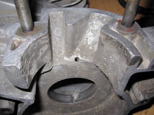

Ca y est les deux demi carters sont enfin ouvert! Ouf
Le rotor motoplat est finalement venu avec un arrache 27x1.25.
Donc en résumé 26x1.5 pour les GS, 27x1.25 pour les MC
Une fois les deux carters séparés aucun problème pour enlever le pignon primaire à la presse.

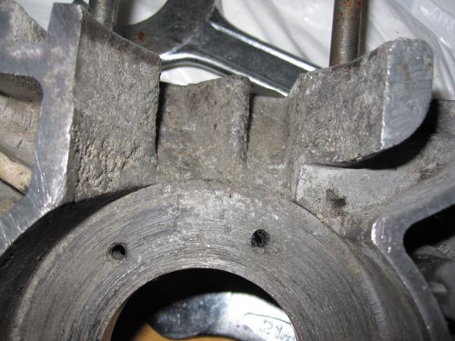

Il me reste plus qu' a commander tous les roulements moteur et boîte (7 au total), pochette de joints etc.... Je pense que je prendrai les roulements dans une quincallerie indus vu que les côtes sont standard (par contre le prix des deux roulement de boîte 98203 est impressionnant: 55€ pièce! Ca calme). Les roulement de vilo en deux parties (origine) seront remplacés par des roulements scéllés en 6205 (comme c'est le cas actuellement) Le reste des pièces sera commandé chez André.
Par contre le magnésium des carters de vilo n'a que moyennement apprécié l'humidité ambiante de l'air normand.

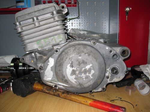

Posté le 21-03-2010, à 07:53
et une petite photo du moteur ré-assemblé sans vilo et boîte. Il ya eu du boulot au niveau nettoyage.

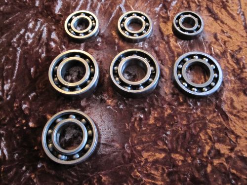

Posté le 21-03-2010, à 07:56
Les 7 roulements déposés des carters à commander

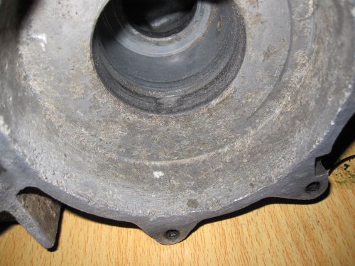

Posté le 21-03-2010, à 08:03

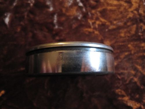

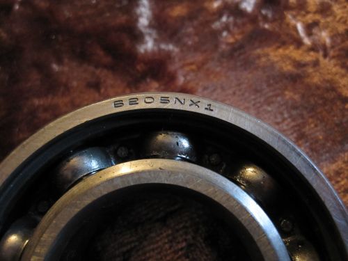

par contre le roulement de vilo coté allumage n'etait pas le bon modèle. Celui-ci presente une gorge pour y loger un circlip. Sur la moto au démontage, la gorge etait rempli de pate à joint! Effectivement ca risquait pas de fuire.
Posté le 21-03-2010, à 09:23
bien joué !
effectivement c'est cher le 98203
le 6205N (avec clips) se trouve sur l'arbre primaire coté embrayage sur d'autres bloc moteur (54, 563)
oui remonte en 6205 C3, ça simplifira le calage du vilo
ptit coup de microbillage et un coup de peinture et tes carters seront comme neuf !
