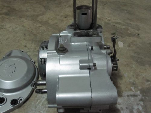

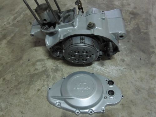

Posté le 21-03-2010, à 09:50

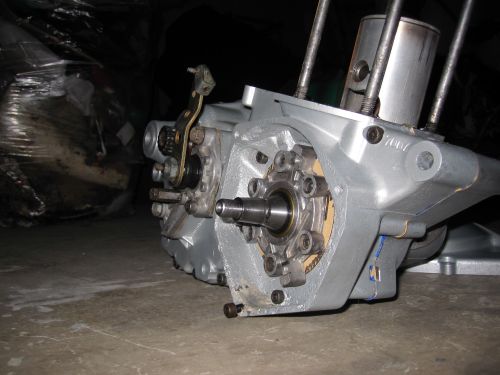

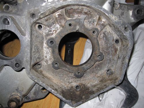

Bin ça s'ammonce bien, bon début!!! bah ils sont comme neufs tes carters!!! 😉😉😉 regarde ceux ci qui sont vraiment morts de chez morts.....un moteur de 125/78 que j'avais récup.....

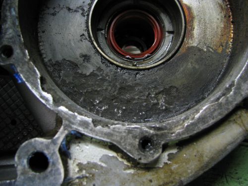

Posté le 21-03-2010, à 10:02

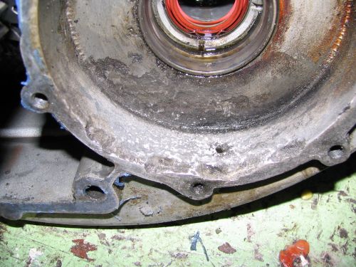

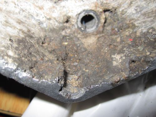

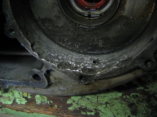

Pas mal,
j'ai presque mieux coté carter d'allumage.
la carter est cassé au niveau du cache allumage (en bas).

Posté le 21-03-2010, à 10:08
ah ouiiii!!!! là, sablage, puis réparation au poxycomet puis peinture....en espérant que la structure interne du carter n'ait pas trop morflée....

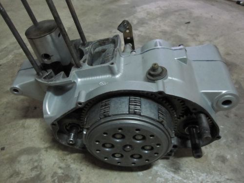

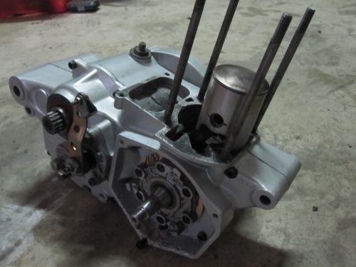

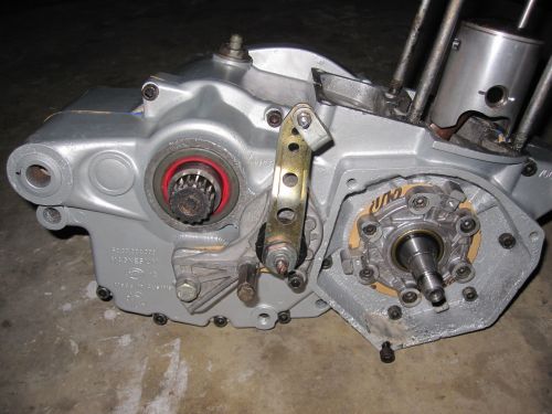

quelque tofs du remontage du bas moteur
Tous les roulements sont neufs, les joint moteur et spi aussi (merci André), les carters sablés puis peints à la teinte RAL d'origine. j'attend plus que l'ecrou du pigon primaire commandé chez KTM pour remonter completement le bas moteur.

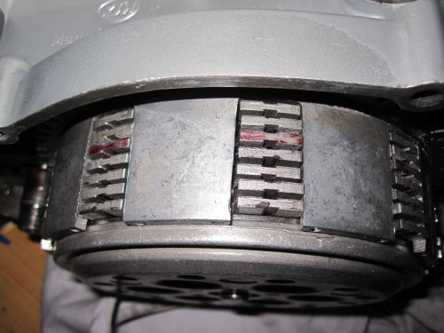

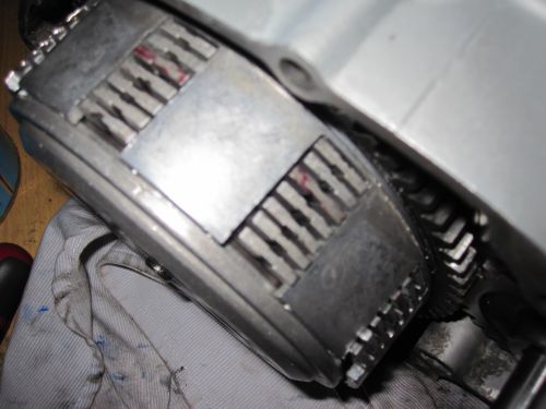

la cloche d'embrayage rectifiée avec un coup de lime

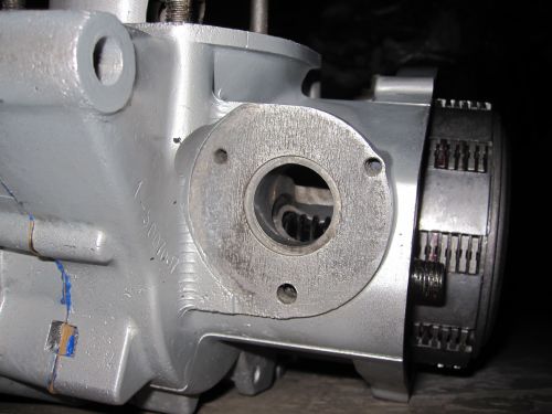

après achat d'un foret de 1.2mm le trou est enfin percé dans le piston
Puis le cylindre en place avec la pipe d'admission et les clapets
#image2#
#image3#
par contre pas super evident de prendre cette fameuse côte "x" pour l'epaisseur du joint d'embase.
Après de multiple essai jai finallement opté pour un 0.5 mm et un 0.2mm ce qui me fait une côte aux alentours de 0.6mm. Je remonterais la culasse lorsque je serais au calme vu le nombre de joints torique (10 joints!!!!). Faut pas ce louper.
En priant pour que cela ne fuit pas.

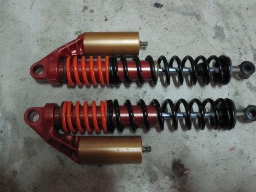

Et les amortos ohlins reconditionnés par mes soins
J'ai juste remplacé les tampons qui etaient craquelés. Tous les joints etaient par contre en excellent état et pas une seule fuite au remontage. En passant merci au Canari pour son site sur la PE et la refection des ohlins.
Ca m'a sacrément bien aidé.
