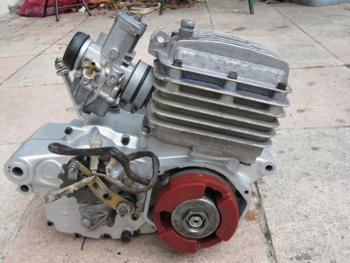

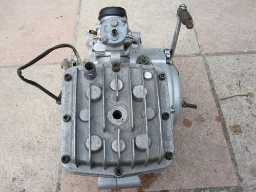

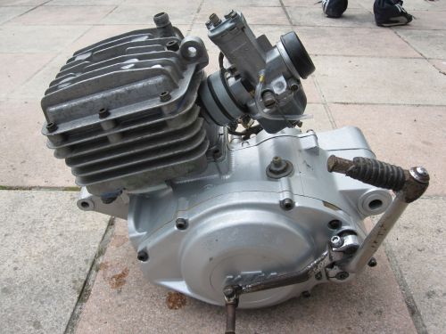

Enfin le moteur est remonté. Franchement 10 joints toriques pour le culasse c'est un truc de dingue.
Et là, petit test de fuite après remontage. Remplissage du cylindre avec de l'eau et mise en pression du circuit à l'aide d'une vielle valve, 0.5 bars pendant deux heures. Verdict: Aucune fuite, le niveau n'a pas bougé. Nikel
Restauration KTM 125 LC 81
j'en ai profité pour demonter et nettoyer le carbu. Manque plus que le joint de cuve à commander. Je vais tenter chez BMW, ce serait le même carbu sur les R60.

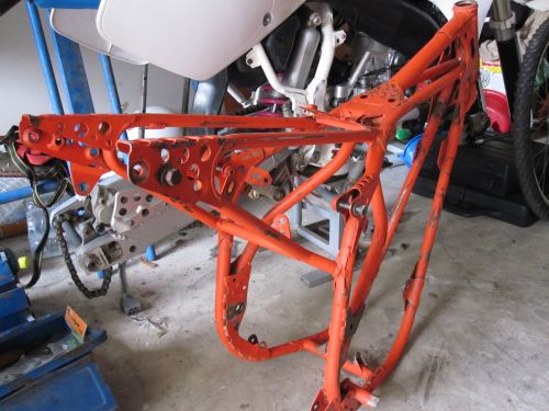

et je continue.

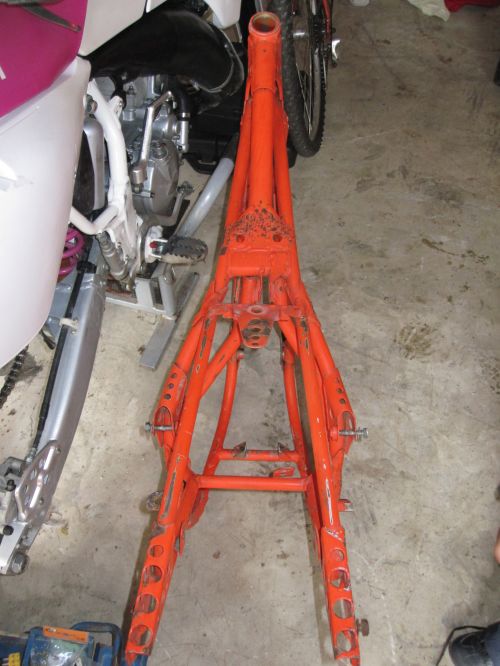

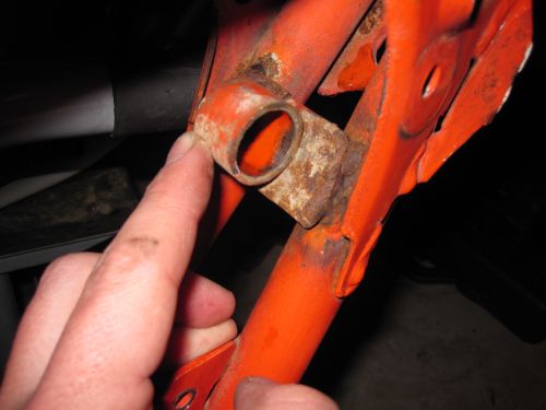

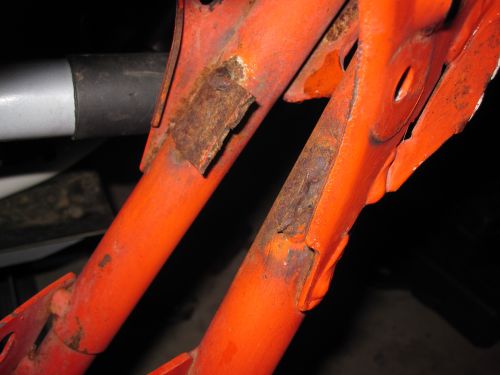

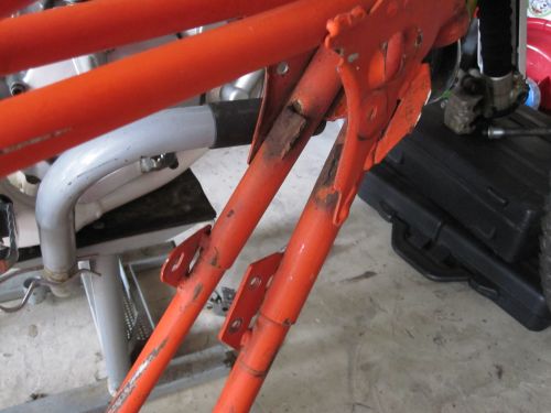

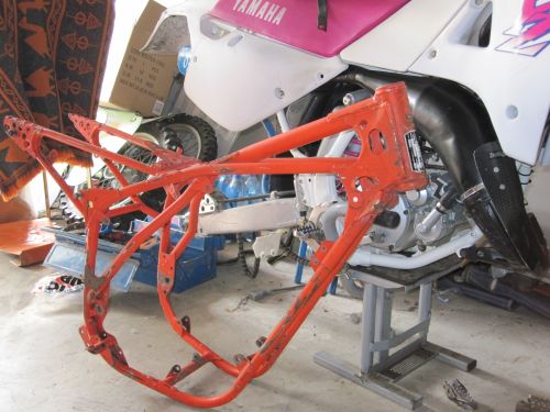

4 heures de boulot pour nettoyer le cadre. Pas une mince affaire au vue la crasse accumulée au fil des années. Pas très meticuleux sur le lavage le proprio!
En demontant le radiateur, Paf, le patte qui reste dans les mains. Je suis bon pour une petite soudure.
Par contre la peinture est en bon état pour l'année. je vais faire juste un leger voile à la bombe (finance oblige)
7676 messages
Posté le 09-05-2010, à 21:12
avec les photos c'est mieux

Et cette fameuse patte

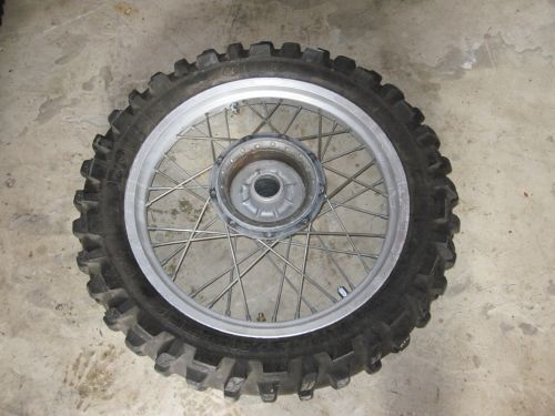

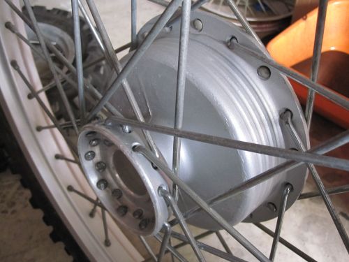

Posté le 09-05-2010, à 21:30

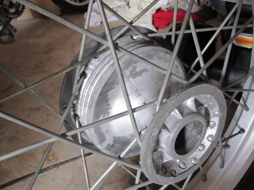

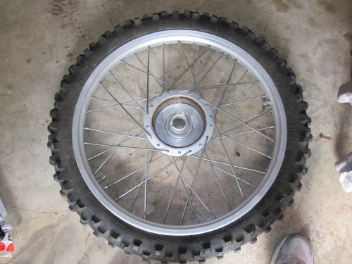

les roues n'attendent plus que des roulements neufs. On verra ça la semaine prochaine.
Par contre vu le prix exorbitant des rayons, pas de peinture sur les moyeux. Mais bon ils sont encore plus que correct. Les pneus ont été recupérés de ma vielle KTM HS depuis un certain nombre d'années. Comme quoi faut rien jeter
La roue avant

et la roue arrière

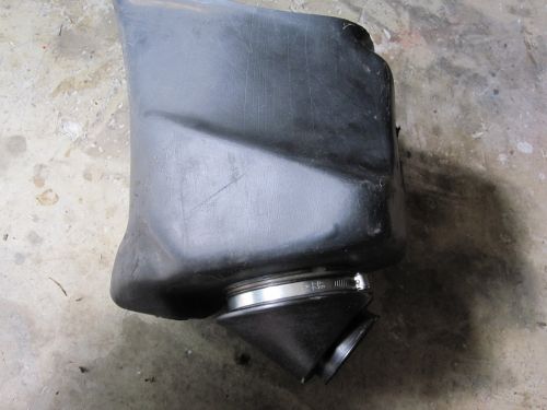

Posté le 09-05-2010, à 21:40

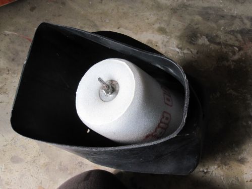

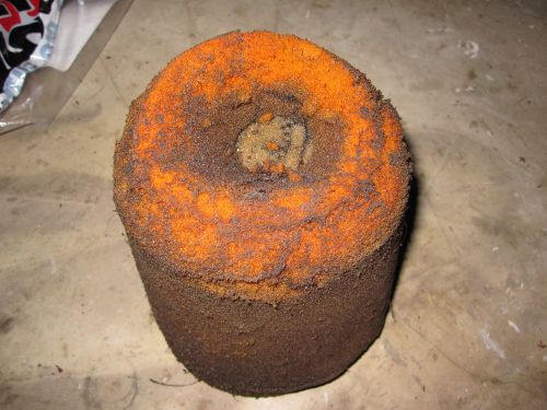

le boitier de filtre nettoyé et le filtre neuf (pas encore graissé)
I y en a qui ont déja testé les filtres des chez André pour KTM 125 81-82? Le diametre à sa base est trop petit par rapport à celui d'origine. Ca rentre mais il faut démonter le support de filtre à chaque démontage pour bien le réajuster.
et le vieux filtre qui a du abriter quelques bestioles l'hiver.

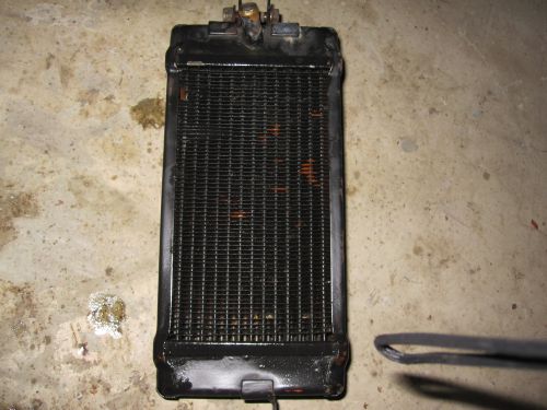

Le radiateur placé en position horizontales sous le reservoir nettoyé

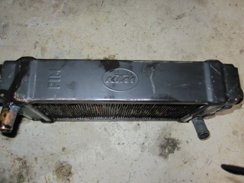

Curieux cette inscription FIM sur le coté

bien eu ton mail, mais des soucis m'éloignent du site en ce moment,donc no soucis je ne tarderai pas a te contacter.
en ce qui concerne  ton moteur ,petite précaution a prendre pour ne pas avoir une fuite au niveau du torique de la culasse :commence par brider la patte alu qui relie la culasse au cadre ET les deux boulons du moteur ensuite. l'ordre est important cela empéche de "tirer " le moteur vers le bas et ainsi perdre l'étanchéité du torique .

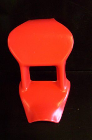

Posté le 15-05-2010, à 10:32
voila la plaque,avec ses stickers et sa grille d'origine !#image1##image2#
Posté le 15-05-2010, à 10:39
désolé les tofs ne passent pas,je te les enverrai par mms.

jld bonjour,
alors concernant l inscription fmi sur le radiateur, c est normale
ensuite j ai recherché  une plaque a vendre en italie, c es trare de trouver.
sinon celle de la mugen, non pas assez d air pour un meilleur refroidissement
vois avec jp ou notre ami le belge pour refabrication
tiens une foto de celle de kervella(merci pry pour la foto)
