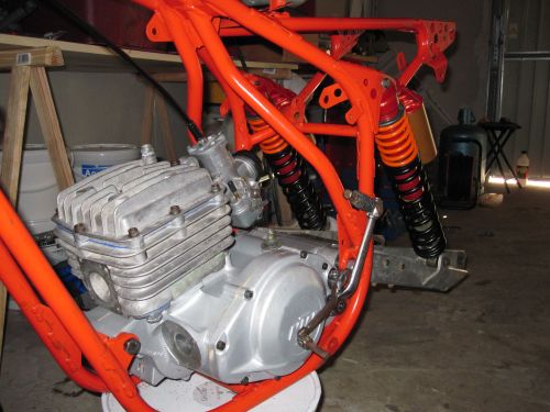

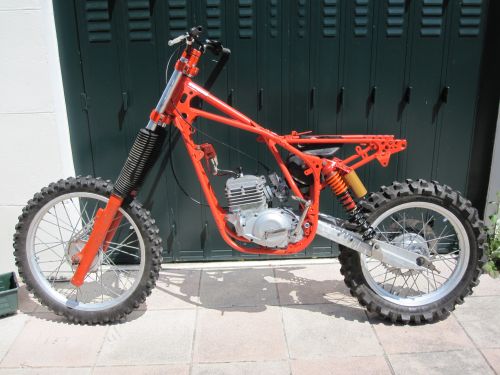

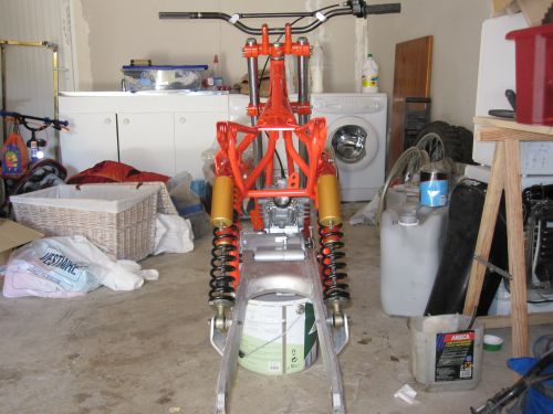

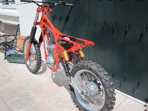

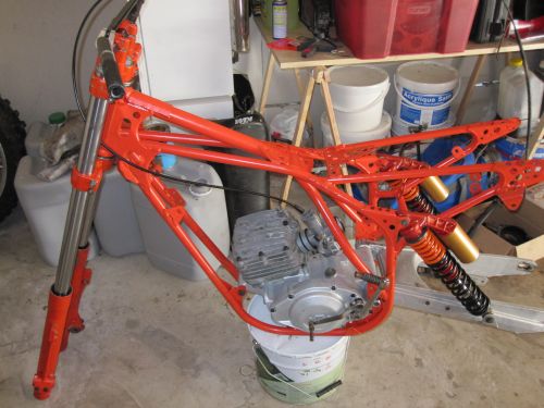

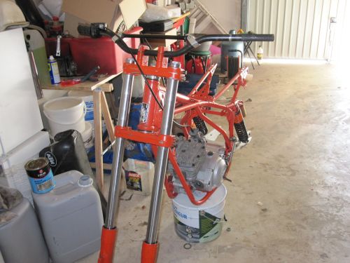

Bon cette fois ci j'ai eu le temps d'avancer sur la restauration
Le cadre a été repeint à la bombe.(RAL2002)
Le moteur est en place dans le cadre.
Les tés ont eté remontés (pas evident de replacer ces deux joints toriques à la c...)
La fourche demontée, nettoyée et les joints spi changés.
Les roulements à aiguilles de bras oscillant sont neufs ainsi que les 6 joints toriques.
Restauration KTM 125 LC 81

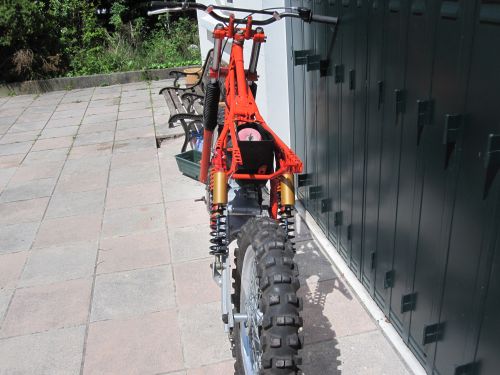

Posté le 20-05-2010, à 15:56

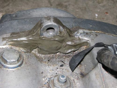

Posté le 02-07-2010, à 10:51
#image1##image2#

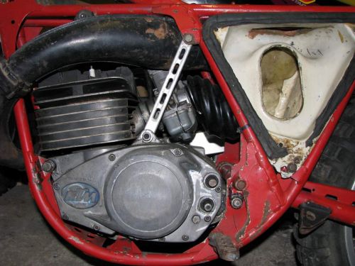

patte de culasse récupéré sur un gs/lc férraillé par un margoulin
génial bricoleur ou, piéce "werk'" (car piéce en acier )? phil éclaire nous de tes lanternes ;)
Posté le 02-07-2010, à 10:56
c'est qwâ c't'horreur????? :hein::hein::hein: un montage acier pour tenir un ensemble alu ou magnésium, c'est la casse assurée pour les carters ou la culasse.....bien trop rigide!!! mais bon, t'as toujours des gars qui croient être plus forts que les z'ingénieurs de Mattighofen ou autre.....:D
Posté le 02-07-2010, à 11:27
Du calme Pat. 😉
Que je sache, le cadre des Kateumeu est en acier pas en magnésium. Et pourtant le moteur est fixé dedans (ça vaudrait mieux :P 😄).
Et j'ai toujours entendu dire que le magnésium est extrêmement plus rigide (cassant) que l'acier, pas l'inverse.
Cette patte est moche parce que rouillée. Elle est juste plus lourde. Mais ça ne me choque pas. 🙄
Et pis, les zing génieurs de MATTIGHOFEN, y savent aussi faire de l'empirique, des fois. 🙄
Posté le 02-07-2010, à 11:58
nan nan m'sieur Didier, c'est pas ce que je veux dire...;/
effectivement, le magnésium est bien plus cassant que l'acier, mais structurellement la capacité d'absorbtion des efforts et vibrations est faible.
que le cadre soit en acier et les carters en magnésium, certes et ça ne casse pas pour autant sauf que la patte de maintien de la culasse est en alu, pas en magnésium, elle part du cadre en acier et rejoint la culasse en alu (ou le carter moteur magnésium sur les modèles précédents puisque c'est la même patte), or, sur les carters magnésium, certains ont tenté de remplacer les pattes alu par des pattes acier qui d'une part n'absorbent pas les vibrations comme l'alu et d'autre part sont suffisament rigides pour ne pas absorber les (légères) déformations de la triangulation du cadre en utilisation et transmettent la force de déformation aux carters.....
le résultat est là....ça casse....
Posté le 02-07-2010, à 12:21
Bon, j'vas faire mon casse-ouilles. :P
Sur ma MC, le carter est cassé au même endroit et pourtant c'est une patte alu depuis l'origine. 🙄
P'têtre que si elle avait été en acier plus souple que la barrette d'alu...:P
Et pour ce qui est de l'efficacité des zing génieurs, j'en veux pour preuve, l'économie des pattes de maintien inférieures du moteur, sur la MC, et de la casse qui en résulte de la fixation arrière, au niveau BO. 🙄
N'en reste pas moins, que les Katouchas sont de belles et bonnes motos. Peuvent pas être parfaites. :D
Posté le 02-07-2010, à 13:29
tin j'ai fait faire des pattes en inox sur la 83, qui étaient a la base en "genre de laiton" metal couleur cuivre koua !
