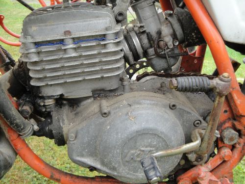

tiens c est koi celle ci:clin:
Restauration KTM 125 LC 81

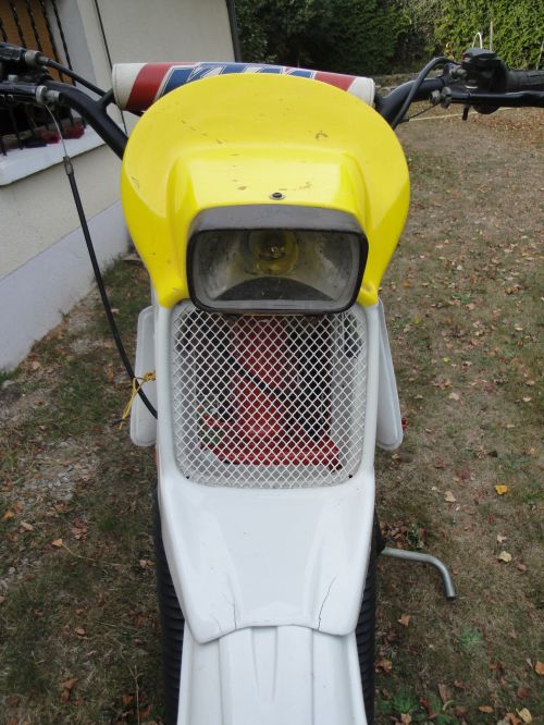

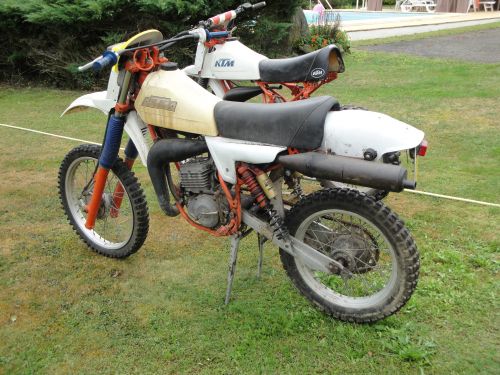

Je n'y croyais plus !!!

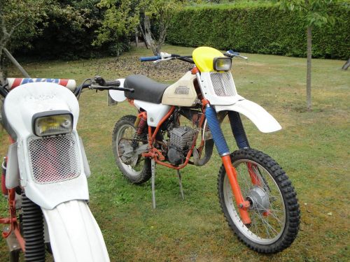

J'ai enfin récupéré mon ancienne KTM GSLC, dont je m'étais bêtement séparé il y a quelques années . Malgré un stockage aléatoire et humide, elle constituera pour mes vieux jours une belle base de restauration, car elle est complète d'origine à 90 % . ( en fait, les GB ne sont pas d'origine ) .
Le propriétaire précédent n'ayant jamais effectué le transfert de carte grise, elle est encore à mon nom !!!
Elle rejoint sa soeur jumelle, en vue d'un stockage provisoire . Je n'ai pas le temps de m'en occuper pour l'instant car je travaille à l'étranger, mais je vais commencer à acheter les pièces ou refabrications que je trouverai, et relire les articles de ce forum pour bénéficier de vos expériences .
Tous conseils ou encouragements seront les bienvenus !!!
Mon objectif : la faire presque aussi belle que celle de JPPareballes !!! Beau chalenge, non ?

Bravo belle base, tous mes encourragements, si t'as une plaque phare d'occase à vendre???

Merci pour les encouragements .
Pour les plaques phare, je les garde . Je dois en rentrer deux neuves . ( 1 enduro et 1 plaque cross ) .
Mais nous pourrions peut être envisager une refabrication, si plusieurs propriétaires sont intéréssés ?

C'est déjà prévu depuis un petit moment sur le post suivant, mais si j'en trouve une d'origine, je prend quand même.

bravo enzo:)
ca c'est un beau coup que de retrouver sa bécane aprés tanr d'années! et surtout presque compléte (silencieux d'origine et les ohlins !)
en ce qui concerne la plaque-phare ,francis est un garcon sérieux donc ne désespérons pas ,car a part lui qui aurais pu nous entreprendre un tel boulot ?..

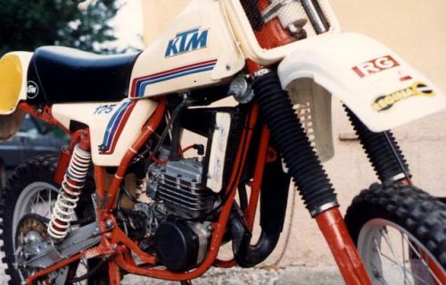

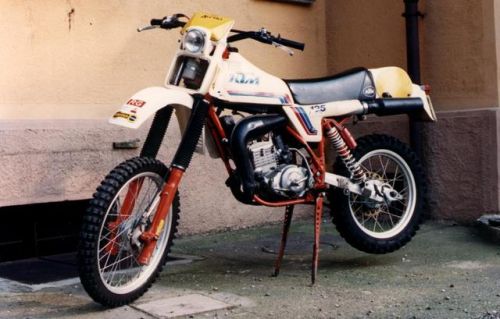

#image3##image2##image1#

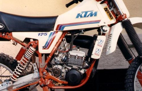

ciao les gars,
un ami italien m a envoyé ce modele qu il possede
regarder le cylindre , le radiateur, silencieux et cette magnifique plaque phare
allez a plus
phil
je precise que c est une de 1981, pas tres courant
Posté le 22-08-2010, à 11:09
C'est moi qui déconne ou il y a un deuxième radiateur monté sur le côté droit ?
Posté le 22-08-2010, à 11:59
:Paaaaaaaaaaaaaahhhhhhhhhhhhhhhhhhhhhhhhhh je meurts !!!!!!!!!!!!!!!!!!!!phil cette lc est trop belle! on dirait celle de gualdi ou un mulet de chez farioli ,mais ce qui est sur c'est que c'est une service course . ton poto n'a t'il pas d'autres tofs ou l'on verrait plus en détail le montage du radiateur supplémentaires et le branchement des durites ?
j'ai toujours souhaité me préparer une "marinoni réplica"? au fait phil si tu vois passer une plaque -phare du modéle italien je suis preneur (histoire de diversifier les versions :clin:)
@ bientot
Posté le 22-08-2010, à 13:26
Le branchement à l'air simple, au vu des photos : culasse - radiateur d'origine sous le réservoir - second radiateur - pompe à eau.
Par contre, quel radiateur est-ce ? Pas un GS de 83, il doit être trop large.
ciao les gars,
allez a plus
phil
Vous avez remarqué que la bobine a été déplacée du coup, j'ai 2 radiateur de 82 je voulais me faire un montage comme ça avec, mais je pense que ça va merder au niveau de l'orientation des entrées et sorties.

L'LC1 du photos est a mon ami, qu'il courant dans les ans '80.
La modification du radiateur, est comme celui de Giuseppe Andreani, en motocross, et Andrea Marinoni, en regolaritè.
