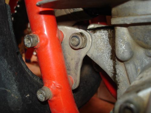

tin j'ai fait faire des pattes en inox sur la 83, qui étaient a la base en genre de laiton metal couleur cuivre koua !
Restauration KTM 125 LC 81
MC, l'inox c'est beau et souvent, du fait qu'il soit inoxydable, c'est tentant de l'utiliser, mais...
Le hic, 🙄 il est très réactif, notamment en présence de magnésium.
Risque que le magnésium se fasse manger. 😜
À éviter, visserie inox dans les carters magnésium.
Le bien pire que le mal. :mick
a éviter près des point chaud..l'inox garde la chaleur et continue a chauffer après ....a éviter les collécteur inox....meme réfractaire ......:)
D'origine, ce sont des pattes en alu il me semble.
En tous cas, j'en avais fait refaire dans ce métal pour ma 125/83, et aucun problème.

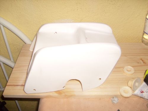

Pour les réservoirs, j'avais bien remarqué que les premiers montés en 1981 sur les modèles cross semblaient en polyester, et avaient un avant un peu différent, plus rond.
Qui peut m'en dire plus sur ces modèles, et la possibilité de se les procurer éventuellement.

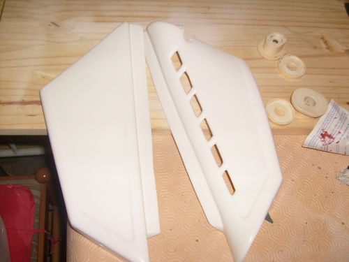

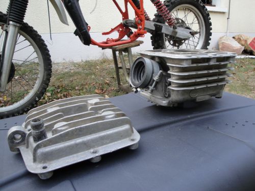

ça?? bah ça va sur la barre de guidon des plus anciennes, parce que j'ai essayé sur la durit de réservoir, ça bloblotte de partout et ça tient pas....dommage

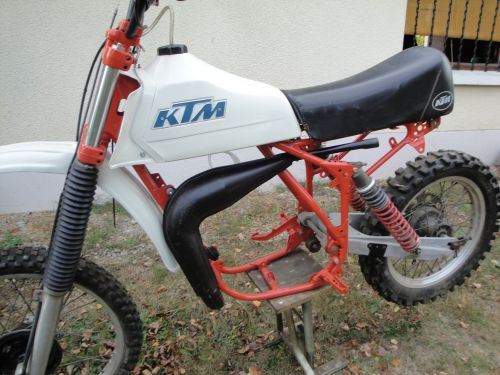

Je te joins des photos de la cross ( en fait une enduro à l'origine, mais sans la CG, donc je vais la refaire en cross ).
Je pense qu'elles ne te serontr pasq très utiles, car la moto a été entièrement démontée par l'ancien propriétaire. ( Les surprises des annonces du bon coin !!! ). En plus, la fopurche n'est pas d'origine ( YZ ? ). Ce ,n'est pas grave, car j'en ai en stock d'origine .

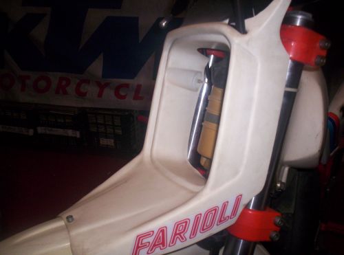

Très beau l' LC1 dont tu as publié les photos.
Amortisseurs FOX ?
En Italie les amortisseurs Fox etait montés seulement pour les photos de la présentation.
Ensuite, les modèles MC montèrent Ohlins, et, en quelque occasion, Marzocchi AG4 en magnesio, sur le 125  de Giuseppe Andreani.
Un particuler du convogliatore d'air de mon 125 Lc1:
