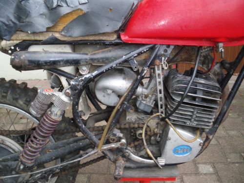

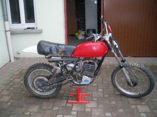

bonjour
je viens d'acquerir cette moto mais laissons place aux photos
1616 messages
Posté le 16-03-2010, à 08:38

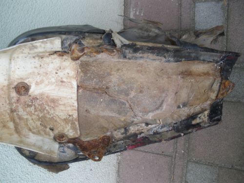

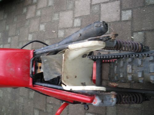

la selle est en mauvais état et elle est en fibre? est-ce normal ou c'est pas la bonne selle
Posté le 16-03-2010, à 09:42
Sur ma bécane, identique à la tienne :D , la coque est en alu.

quand tu parle de la coque en alu c'est la grande partie au millieu de la selle avec la grosse fisure ?
chez moi c'est de la fibre
Posté le 16-03-2010, à 10:04
Bin vi,😉de quoi t'esque d'autre? 😉 la coque, la mousse, la housse. :P
Va ti falloir qu'on fasse un lexique? 😄😄😄😄
perso, sur ma 125 GS76, c'est en alu, mais j'ai eu par le passé un fond de selle de MC76 qui était en fibre....

c'est la première fois que je vois une coque en fibre, y aurat du boulot pour  la mettre en état elle tombe presque en ruine

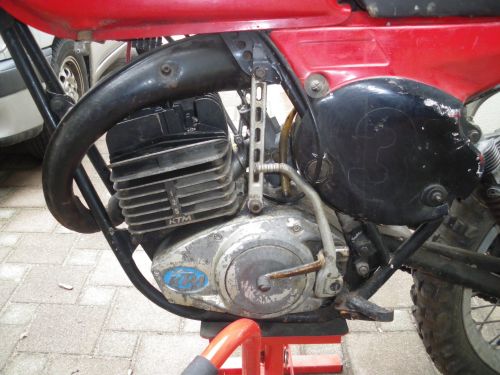

la vis sur le pot au niveau de la culasse
125 MC 1976
c'est d'origine ?
Posté le 16-03-2010, à 13:35
L'adaptation du kick, cela peut-être une piste pour ceux qui ont perdu celui d'origine. :clin:
La vis sur le pot=bidouille. Pitêtre pour boucher un trou. :P
pour la coque, si la fibre se désagrège, laisse tomber.
Ou alors s'en servir comme modèle, pour refaire une coque neuve. :/
l'idéal étant d'en retrouver une, en état correct. :)
Posté le 16-03-2010, à 13:36
ça, c'est un gars qui a brasé un écrou dans le but de tenter de débosseler le pot.....
tiens, en revanche, sur ta moto, tu as un kick de modèle 82, pas bon du tout car un retour de kick et le carter est broyé....consolation, y'a un mec ici qui cherche un kick comme ça......

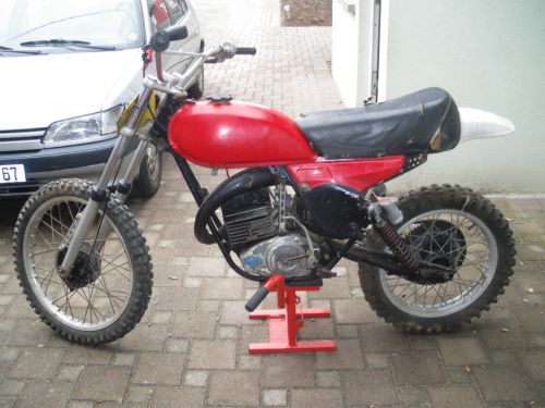

125 MC 1976
125 MC 1976
une autre photo
bon je vois il y a pas mal de pieces a retrouver
fin avril il y a une grande bourse en allemagne je vais devoir faire une liste , si vous voyez des trucs machins qui n'ont rien a faire là

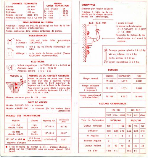

125 MC 1976
125 MC 1976
en attendant, mais fouille un peu
bonne restau

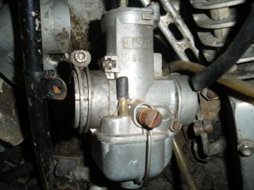

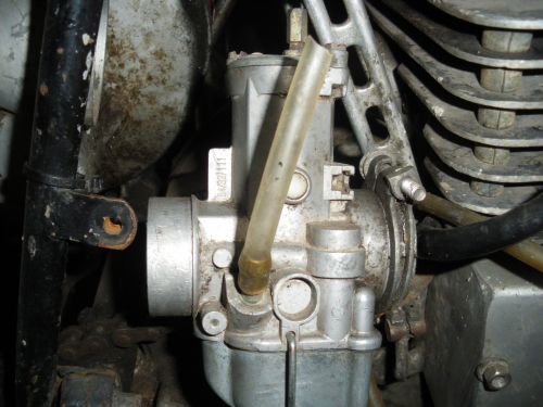

125 MC 1976
bonjour
le carbu se fixe t-il direct sur la pipe ou y a t-il un manchon entre
mon carbu est un bing 84 32 111 c'est le bon carbu
merci
125 MC 1976
Posté le 18-04-2010, à 11:30
Salut :)
Oui, le carbu est monté "rigide" à l'origine. C'est pas l'idéal.
Perso, comme je n'arrivais pas à rendre étanche le montage, j'ai adapté un manchon en caoutchouc.
Le carbu est emmanché sur la pipe avec en plus un manchon en caoutchouc assez long pour venir sur la pipe et sur le carbu. J'ai viré le collier de fixation et placé un collier à chaque extrémité du manchon.
On peut monté un carbu prévu pour montage avec manchon mais ça recule le carbu d'environ 3 cms.

ca dois pas etre évident de trouver un manchon avec  2 diamètre différent sinon je vais essayer de trouver un caoutchou souple pour remplacer le plastique qui se trouve dans le carbu
