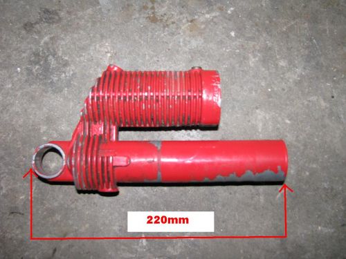

tiens, en passant, une question, quelqu'un saurait il où trouver un taraud de...........32x100??? :hein::hein::hein:
si si 32 au pas de 100, c'est pour refaire le taraudage des corps d'amortisseurs Marzocchi anciens.....
si toutefois ça existait, ça m'aiderait bien.....

nan nan, je confirme, c'est bien le filetage femelle que je veux faire, donc c'est bien un taraud.....
En fait, j'ai plusieurs corps d'amortos, trop longs et je voudrais les réduire en longueur, mais comme c'est une sorte d'alpax insoudable, il faut que je les coupe et qu'ensuite je refasse le taraudage pour mettre le bouchon de tige....
