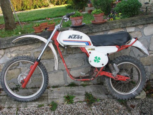

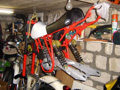

bon, ça y est, je me suis lancé très progressivement dans la restauration d'une 2ème 240 GS78.
Très progressivement car pas des masses de temps (cause travaux maison) et de sous (cause restau de ma 125 GS76, et réfection à prévoir dans l'été du bas moteur de l'actuelle 240 GS78 histoire qu'elle soit prête pour Mende en octobre) et par ailleurs, je n'ai pas encore la carte grise qu'un copain devrait en principe arriver à me retrouver....:)

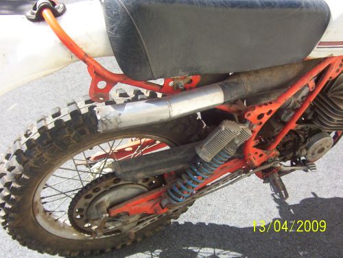

Je pars de ça....
mais j'ai déjà un moteur refait, une fourche refaite, des amortos neufs, une selle recouverte de neuf, un réservoir refait, tous les plastiques, le filtre à air, le carbu neuf, les roues rerayonnées etc etc.....
Dès que les finances remontent un peu, le cadre partira en peinture....

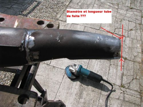

Par contre, j'ai besoin d'aide pour le pot......une âme charitable pourrait elle (pour m'éviter de démonter et d'ouvrir le pot de l'actuelle 240/78 ....toujours question de temps) mesurer la longueur et le diamètre du tube de fuite sur un 240/77 ou 78???

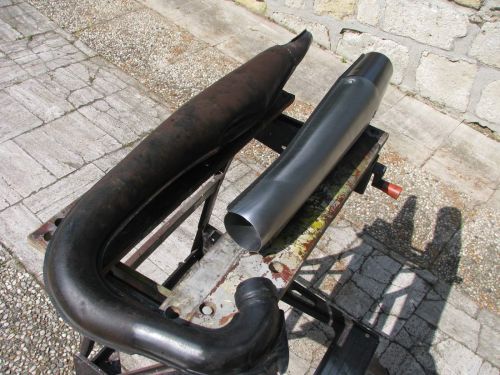

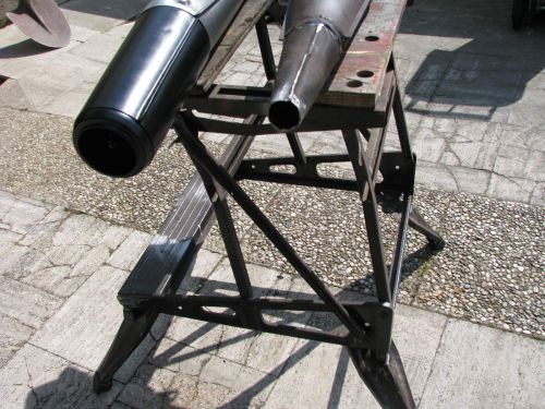

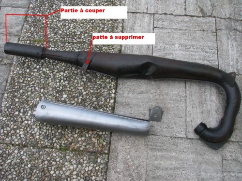

Je ne sais pas si je peux t'apporter une information utile, mais voici pour mémoire deux photos de mon pot de 240 GS 78 avant rénovation (future) !...
Je reste à ta disposition et à l'écoute
@+  JLo
restauration 240 GS 78 N°2

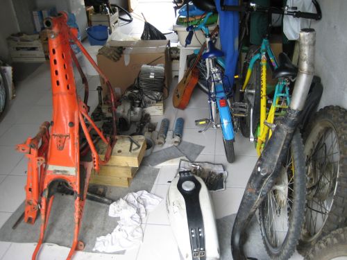

quand je vois le temps que me prends une pauvre petite resto à partir d'une brele en bon etat alors là je dis chapeau !!!
En plus , vous avez tous des dependance digne de versailles pour stocker toutes vos belles :mick:mick
Moi je suis en train de la construire mais tout au plus j'en retrerais 2 ou 3 , il faut que je garde un peu de place pour quand me chère et tendre me mettra dehors !!!!!:hein::hein:
Posté le 18-05-2010, à 20:48
t'appelle ça Versailles??😉

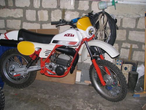

non, c'est une photo qui a deux ans....
c'est celle là en fait....
Pour la housse de selle, contacte de ma part le membre de KTMaddict qui s'appelle Franzkappa, c'est un Italien super sympa qui m'a chargé de faire passer le message concernant les housses de selle.

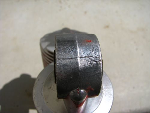

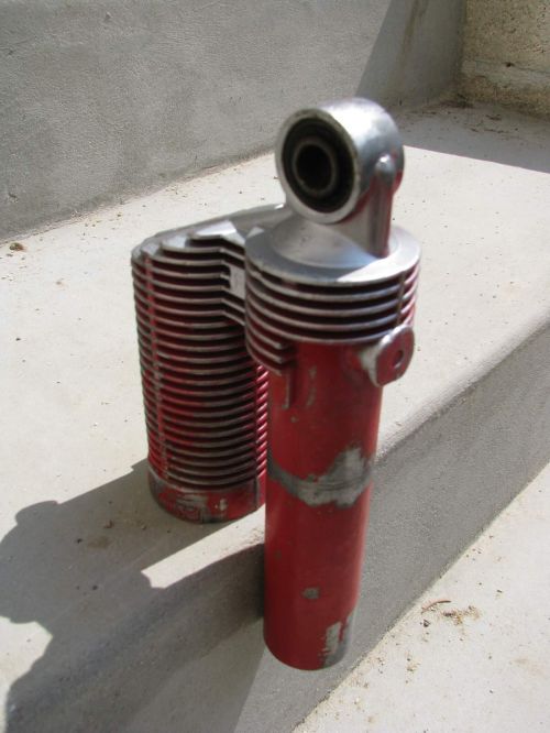

merd 'eud'merd eud' merd!!!! j'ai reçu toute ma commande de pièces Marzochi d'Italie ce matin, donc banco, j'attaque la réfection des amortisseurs pour ma deuxième 250 GS 6/78 , j'ai les tiges neuves, les poumons neufs, les joints neufs, les silent blocs neufs, bref, tout quoi!!
La matinée s'annonçait bien question bricolage et..........chiotte!!! après décapage de la peinture, y'a un corps de cassé au niveau du logement de silent bloc!!! foutu!!! rahhhhhhhhhhhh vraiment pas d'bol!!!
si dans votre stock,  vous avez un vieux corps d'AG2-3 de longueur 212mm (pour amortisseur de 350mm), même moche mais pas cassé....j'achèèèèèèèèèèèèèèèèète!!!
Posté le 22-05-2010, à 14:07
Oh la belle crique ! :(
Posté le 22-05-2010, à 14:13
oué, pi cette merde d'Alpax, ça se soude pas!!!! (enfin je crois....)
Posté le 22-05-2010, à 14:45
Pas sûr...
Tu veux que je me rencarde auprès du choumak mardi ?
Posté le 22-05-2010, à 15:15
oué....demande, j'ai eu pote au tel y'a 10mn, parait que ça se soude, mais c'est très délicat à faire et les spécialistes sont rarissimes....:(
Posté le 22-05-2010, à 16:04
Si tu trouves un gars pour te ressouder ça, je te conseille de rajouter deux petits cerclages acier enquillés à force par dessus sur côtés les extérieurs afin de renforcer la tenue de la réparation.
