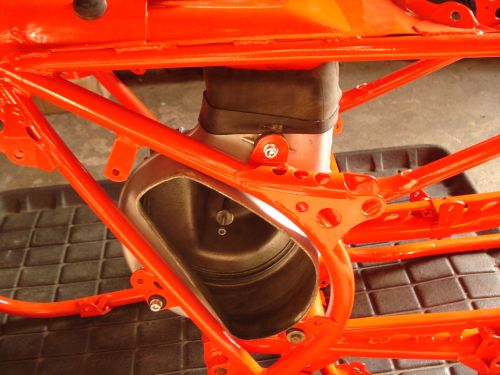

bonjour a tous,preparant une commande chez DD quelqu un pourrait il me renseigner si la boite a air modele 76 est la meme en 77 car je monte un bing en remplacement deu lectron et le manchon n est pas le meme ??

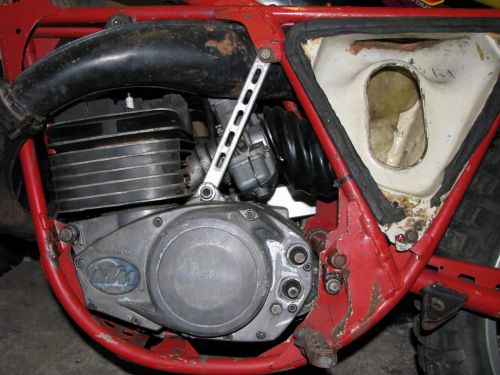

non, sur les GS la boite à air 76 est en fibre et celle de 77/78 en magnésium...

j ai compare les 2 carbus mais le lectron est enorme en sortie(1fois et 1/2 le bing!!)
j ai ete voir chez DD il me faut prendre un manchon de modele 78
merci encore a vous tous pour votre disponibilite et vos conseils!!:clin:
