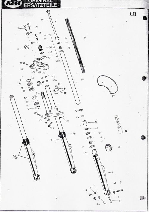

voici un éclaté de la fourche

merci ARAMIS,pour l eclate :clin:
je vais essaye de regler le jeu mais je pense qu un demontage pour remettre de la graisse neuve ne ferait pas de mal!!

il me reste plus que la fouche a controler mais je ne sais pas comment c est foutu sous le te,on dirait que laxe de la fouche est libre,simplement serre par les 2 boulons de 13 en haut et en bas??est il conique? si tu avais un eclate dans un post !!
j ai cherche mais pas vu...

pour démonter la Ceriani 77, tu vires le guidon et la roue avant, tu déserre la vis/ écrou (33)de la pince du té supérieur, du dévisse le gros écrou (41) à chapeau de 24 ou 27, je sais plus, tu dévisse les bouchons de tubes de fourche et avec une massette plastique, tu tapes sur le té par dessous (mais pas au milieu....té fragile) pour le sortir par le haut..
Attention, les tubes de fourches sont côniques et viennent ainsi s'emmancher dans le té supérieur.

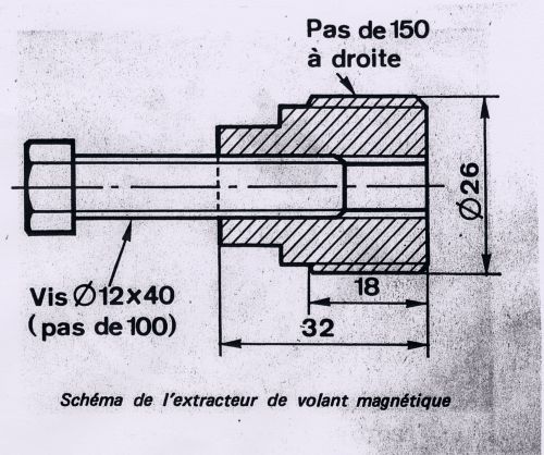

je crois que je vais controler l avance.sais tu si il y a un repere ou si il faut le comparateur pour regler.
je n ai pas encore defait le carter d allumage
135135 messages
Posté le 05-10-2010, à 14:10
j ai demonte le carter,par une fenetre tu as un premier repere,puis la fleche sens de rotation puis un autre repere quasiment au pmh,mais il me faut un arrache volant pour demonter;ce que ne n ai pas..
je vais essayer de m en faire preter un
mais deja en regardant derriere,le plateau est en butee a droite(avance maximum) ça doit pas etre normal
a plus
eric
Posté le 05-10-2010, à 14:13
fais le fabriquer, tu en auras besoin régulièrement
