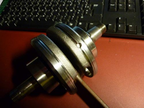

Sur HVA, pour une fois, z'ont été bons...les soies de vilo se changent....chez KTM, z'ont pas eu cette bonne idée et c'est taillé masse avec la joue de vilo!!! c'est couillon!!!
Je regarderai dans mon foutoir si j'ai pas un vilo qui traine....
Posté le 25-11-2010, à 08:28
Tu veux dire qu'avec 2 embiellages abimés ( soie de droite sur l'un et soie de gauche sur l'autre), on peut en refaire un bon ?
Je croyais que les 2 parties devaient rester ensembles ?
Posté le 25-11-2010, à 09:05
non, à mon sens...c'est pas une bonne idée, pour moi, cela doit rester apairé....deux morceau de provenance diverses risquent de provoquer des balourds, déséquilibre et autres vibrations....à moins de procéder à un ré-apairage.....et c'est un peu casse burne à faire.....

C'est possible mais il faut réaliser une cage d'équilibrage (outillage propre à chaque type de vilo) pour pouvoir supprimer le balourd et c'est vraiment pas donné 🙄 Je l'ai vu faire pour des vilos neuf qui sortaient d'usinage, pour de l'occase ça doit être jouable.... mais....
Posté le 25-11-2010, à 18:10
Je serai moins catégorique que le Chef.

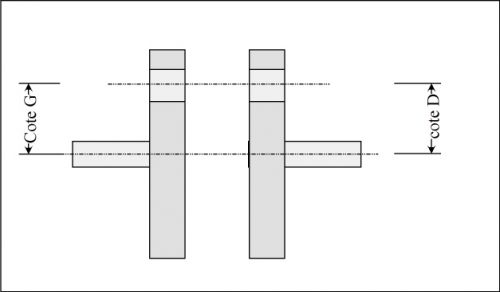

Un vilo, de mono-cylindre n'est absolument pas équilibré. Et n'est pas "équilibrable".
La seule contrainte, à mon sens, est d'avoir une coaxialité la plus grande possible des logements de maneton.
Facilement mesurable, qui plus est, AMHA. :clin:

"coaxialité" dans le sens ou la distance, entre l'axe de soie et axe de maneton, doit être identique sur les deux parties du vilo.
"Précise" aurait du être utilisé, à la place de grande. J'ai bon maitre Capélo? 😄

OK, coaxialité = Paralelisme, en gros ! Là, ça va mieux pour mes faibles notions de mécanique.
Trouver un vilo, ce n'est pas évident , beaucoup ont été " massacrés, bicôse le pas za gauche !
D'où  l'intérret de recomposer un embielage, à partir de piéces d'origine exotiques.

coaxialité dans le sens ou la distance, entre l'axe de soie et axe de maneton, doit être identique sur les deux parties du vilo.
Précise aurait du être utilisé, à la place de grande. J'ai bon maitre Capélo? 😄

bon, c'est vrai qu'à bien y réfléchir, l'équilibrage n'est pas une nécessité absolue, mais une sécurité, j'entends par équilibrage, pas en rotation, mais un poids des deux demi vilos identiques, sinon, à la longue, si l'un des deux est plus lourd, avec le couple de rotation tu risques un désalignement dans la coaxialité des soies, infime certes, mais suffisant pour générer des vibrations à mon sens...

Je vois ce que tu veux dire. Si l'usine voulait avoir un balourd identique sur chaque joue de vilo, il me parait plus simple, en production, de le mesurer individuellement sur chaque joue et éventuellement de l'ajuster.
J'ai sous la main un vilo de 250SWM. Il y a un trou dans une des masses pour bloquer le vilo, à l'aide d'un vis à téton. Ce trou n'est pas compensé. :clin: Il n'y a aucune trace, sur le vilo, d'un quelconque enlèvement de matière.
Bien que les Katouchas soient des machines de compéte, elles restent des machines de moyenne série. Il n'y a qu'à voir le peu d'attention apportée aux raccords entre transferts et carters.
Tu risques bien plus de voilé le vilo, en bloquant le pignon primaire pour desserrer l'écrou de volant magnétique.

daccord mais si la coaxialité n'est pas le même, c'est mort, car pas moyen de la rattraper...
