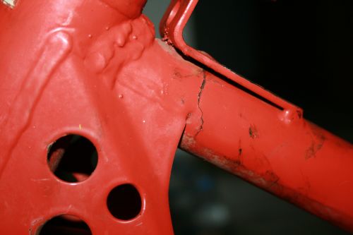

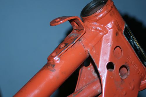

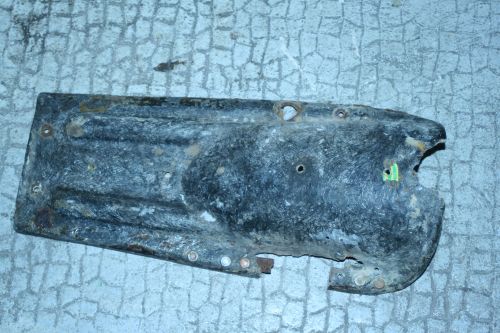

voici quelques photos je sais que tout le monde en est friand :clin:
Soudure de cadre a prévoir...mon pere "geo trouve tout" accessoirement carrossier/serrurier coktail explosif...va me refaire ca  avec le magnifique fond de selle...sans commentaire ..mangé par un crocodile surement...#image1##image2##image3#

rien de mechant sur ton fond de selle .resine et toile si tu sais faire; et l'affaire est faite
je suis entrain de refaire celui de ma 78 aussi .ma selle 77,elle est en tres bon etat
😡 me reste a trouver la mousse pour la selle de 78
ton pot est en etat correct a premiere vue ,ainsi que le reservoir , pas trop abime

Yes, on aiment les tofs. :D
Si tu le peux, des tofs de la réparation du cadre, sioux plais. :P :D

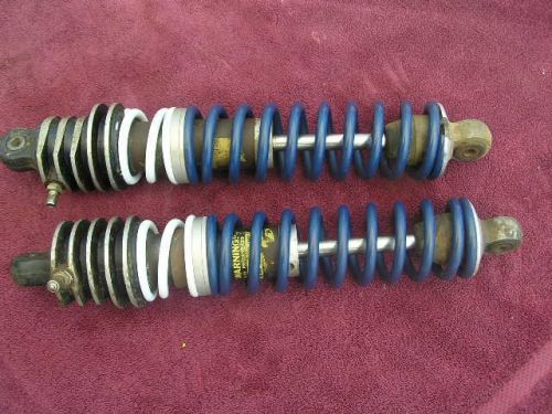

Je viens de recevoir mes suspensions WP du pays de l'oncle sam !!
recherche pieces de mc5 ou gs de 77 ou 78
Elles sont en trés bon état. Je vais les reviser et puis montage. Les soudures du cadre avance.

je crois que je suis en train de refaire un fond de selle  comme celui là, c'est en moulage
