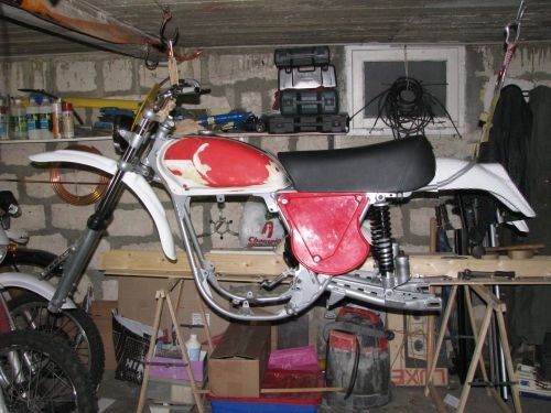

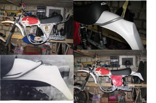

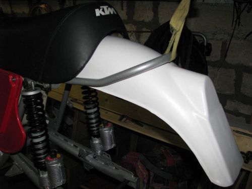

bon, re-cintrage de la boucla arrière qui était mal positionnée....j'vous raconte pas le montage qu'on a fait avec le frangin....cric hydraulique, cales de bois etc....mais bon, le garde boue neuf a pris place avec l'angle kivabien....
cache latéral gauche neuf en place aussi...

Tu es sur que tu as le bon angle ? :mick
J'ai l'impression qu'il est un peu trop bas à l'extrémité arrière !... :hein:
@+  JLo

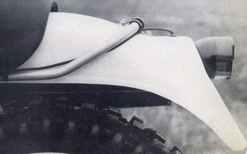

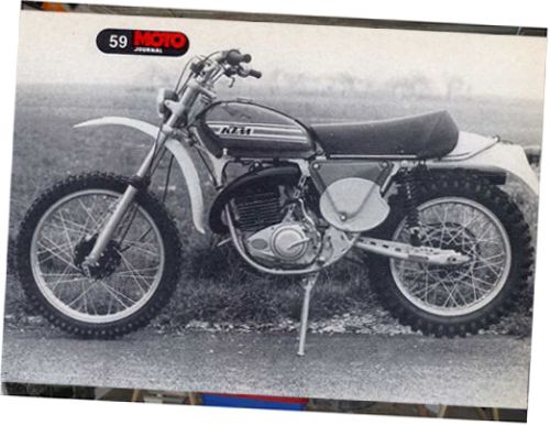

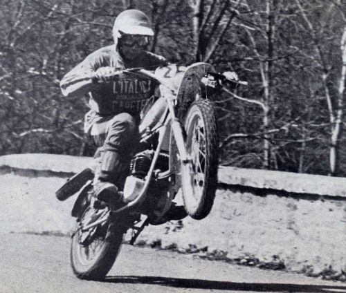

Une p'tite tof d'époque
125 GS 76 série 2

Ta moto Jlo

en fait sur la photo, la fixation arrière n'est pas en place ce qui fait que le garde boue plonge un peu...à l'occase, quand j'aurai reçu le collier de fixation arrière, je referai des photos...
Merci Aramis, très utile cette photo...

Bonsoir Gil
En regardant la courbure de la boucle arrière sur ta photo d'époque, j'ai bien l'impression que les Frangins vont être obligés de faire une pause dans l'Apéro du vendredi soir et de ressortir le Vérin !.... :confus:

le soucis, c'est que l'angle de la boucle de chez Pillon n'est pas assez accentué, de fait, on est obligé de tricher un peu que la courbure de façon à ce que le garde boue ait visuellement le bon angle.
Mais ça va aller...

8 degrés il dit PhotoFiltre.....

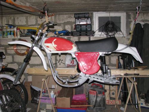

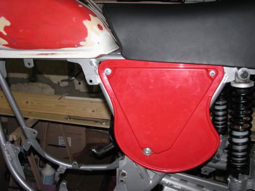

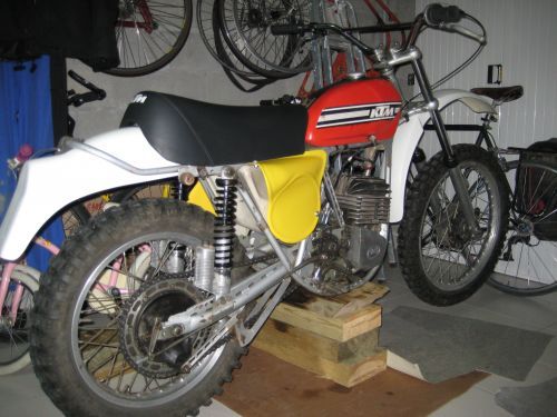

Ca cogite dur sur l'affaire on dirait Patrick 🙂 , faut que je me trouve du temps pour faire avancer la mienne :mick .  Par contre c'est vrai quelle fait un peu molle de la fesse sur les photos , mais te connaissant ça va pas durer ! :)

résumé de mon soucis de boucle:
boucle Pillon n'a pas le bon angle, du coup, maintenant que tout est soudé en place et époxyé.....bin faut tricher sur l'horizontalité de la boucle!!!!😡 tant pis, mais visuellement, ce sera plus joli......
