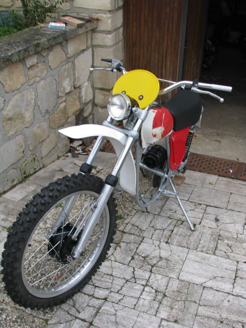

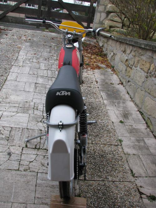

bon, ça avance, pas vite, mais ça avance, l'avant est fini, le carter de chaine est posé et le garde boue arrière quoi que un peu trop incliné à mon goût restra comme ça dans un premier temps....je verrai une fois que j'aurai monté le pneu arrière si visuellement ça passe...
125 GS 76 série 2
125 GS 76 série 2
125 GS 76 série 2

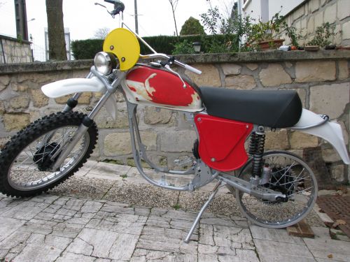

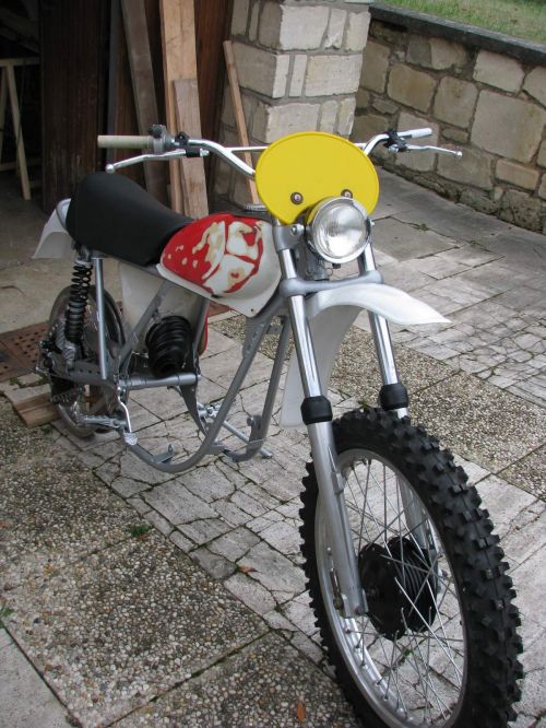

Posté le 28-11-2010, à 10:56
125 GS 76 série 2
125 GS 76 série 2
125 GS 76 série 2

Très chouette ta bécane Pat :D Mais là je pense qu'il faut changer l'assiette de ton GB AR... Ca choque :pleurs:
Posté le 28-11-2010, à 12:56
Tu comptes courser le TGV avec cette roue AR ?
Posté le 28-11-2010, à 12:57
Bah je verrai une fois le pneu monté...

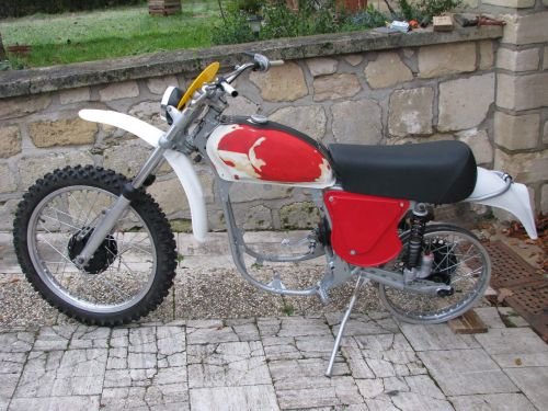

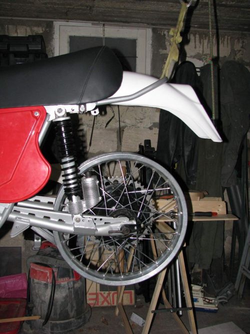

Posté le 30-11-2010, à 20:21
bon, les sodomiseurs de muscidées, ça vous convient mieux comme ça??? moi, oui....quoi moi ossi....mé nan!!!
#image2#
#image3#
Posté le 30-11-2010, à 20:24
avant, après...mieux

Posté le 30-11-2010, à 20:31
125 GS 76 série 2
125 GS 76 série 2
125 GS 76 série 2
bin oui c'est mieux ..et avec le pneu monter ca le feras bien mieux encore
au taf :lol : depeche toi de me mettre ca en place :clin::clin:
tiens au fait , quel reference de rouge compte tu mettre sur la peau de ta belle
ou bien utilisera tu la meme que sur la mc5 de 77 ??
Posté le 30-11-2010, à 20:48
Nul, moche, beurkkkkkkk !!! 😳
Mais ouiiiiiiiiiiiii, mon Pat, c'est impec. :clin::clin::clin::clin: T'as fait comment , un bon coup eud'darak ?  😉
