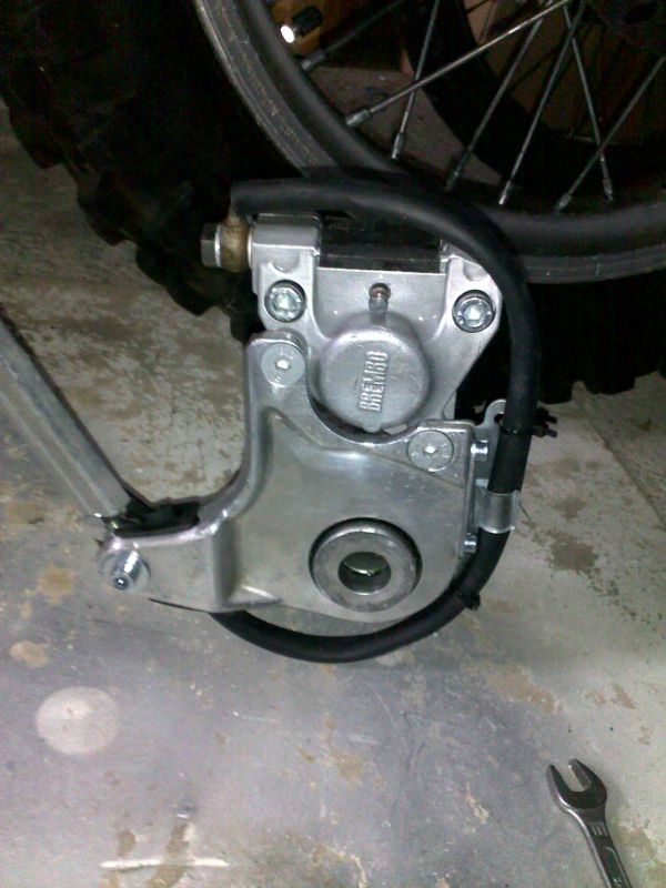

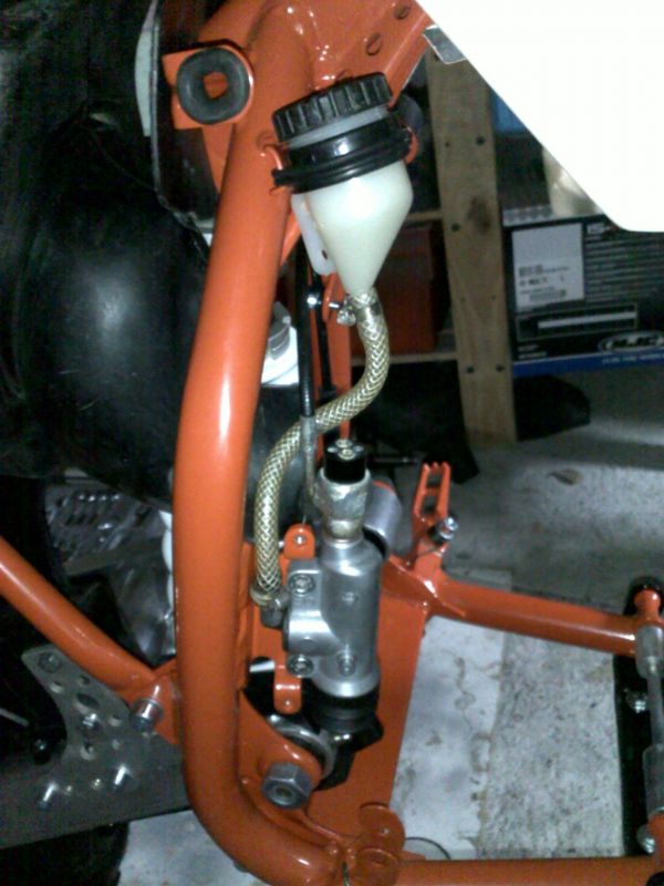

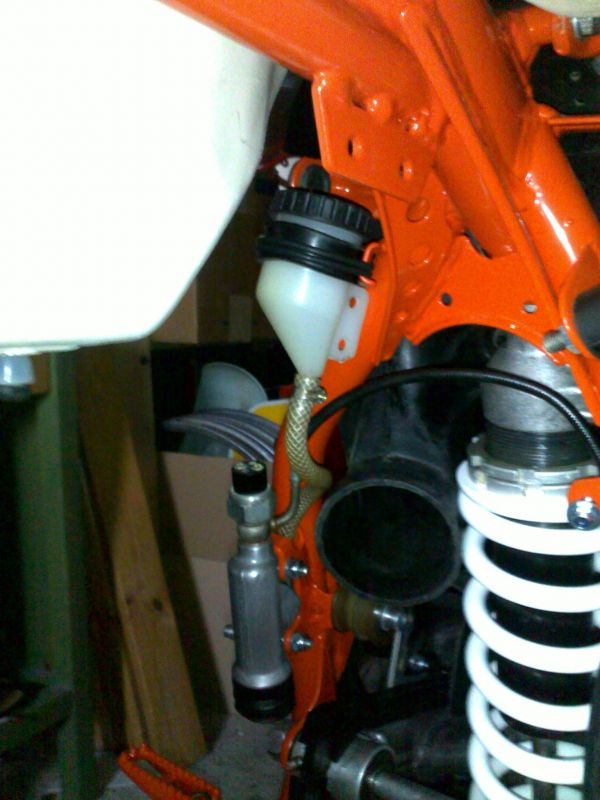

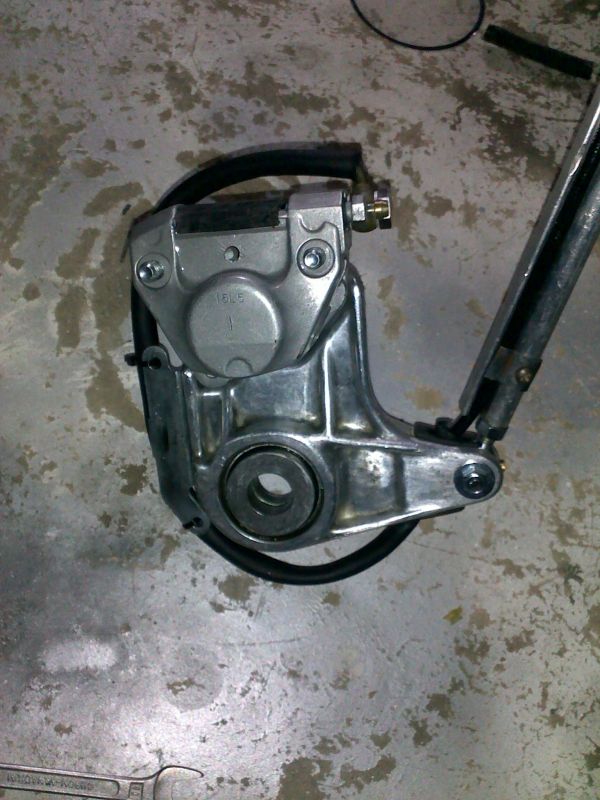

j'ai continué le remontage des freins, mais faut que je change les rondelles en cuivre, doit y avoir des prises d'air car je n'arrive pas à les purger convenablement 😜
300 GS 1986
300 GS 1986
291291 messages
Posté le 07-06-2011, à 19:25
300 GS 1986
300 GS 1986
300 GS 1986

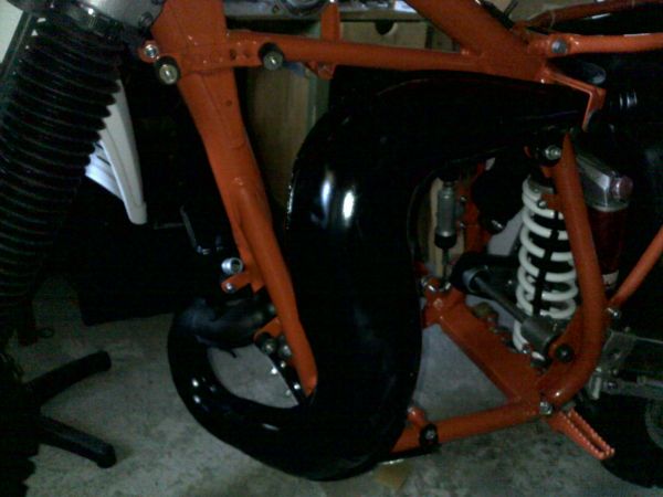

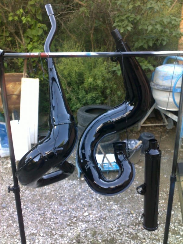

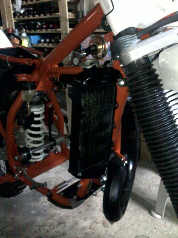

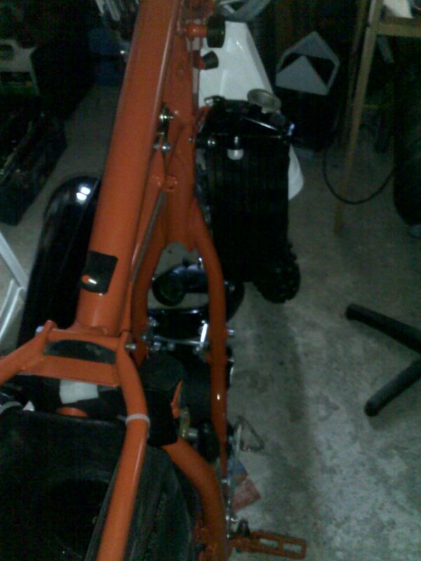

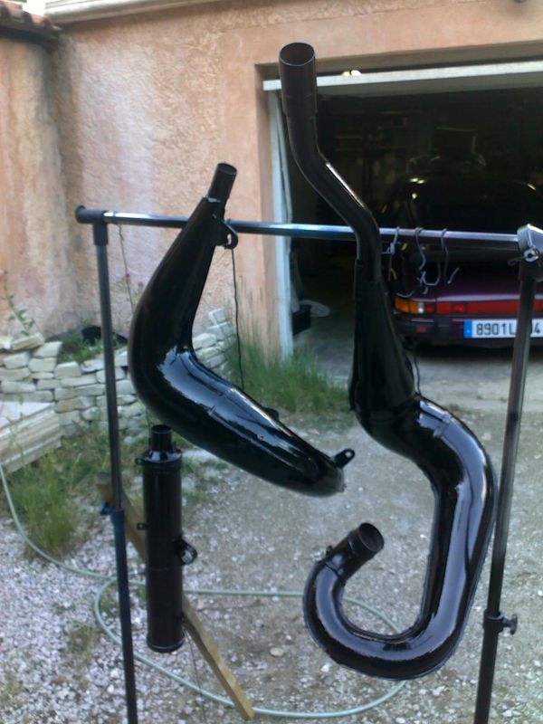

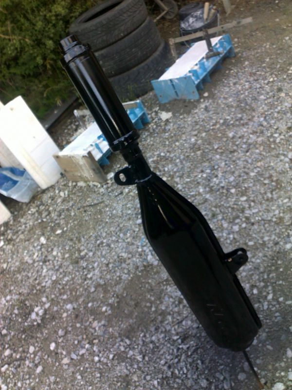

Bon, les freins, la culasse, le cylindre  et les carters sont repeinds, les freins remontés (même si pas bien purgé, mais j'ai des rondelles neuves qui devraient aller.. :| ), j'ai reçu le kit bielle (fabriqué en Italie :clin: ), donc le remontage du moteur commence à se profiler (dés que mon frère se sera occupé du vilbrequin 🙂 ), les pot et silencieux en sont là:
300 GS 1986
300 GS 1986
300 GS 1986
reste à me préoccuper des plastiiques!

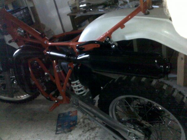

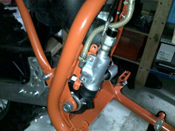

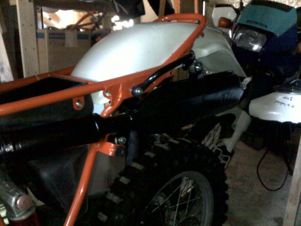

Bon, cette histoire de GdB arrière en phase terminale de confection, ça m'a donner l'envie de m'y remettre :)
Alors tout doucement, faut pas pousser, c'est pas encore les vacances :pleurs: :pleurs:

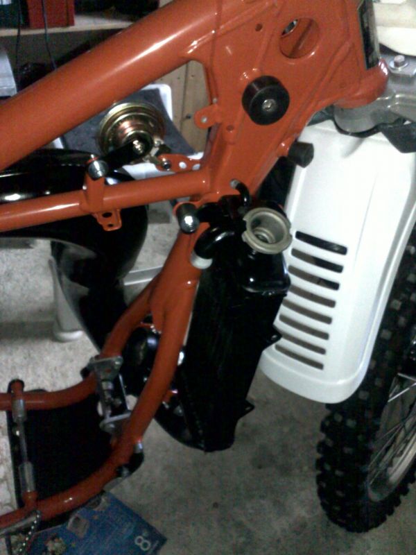

Juste montage,  probablement temporaire, des différentes pièces terminées depuis quelques temps:
300 GS 1986
300 GS 1986
300 GS 1986

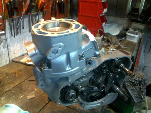

on a les mains dans le moteur actuellement, me manquais rien d'essentiel à priori....sauf que j'ai pas du bien remonter le systeme du kick et que j'ai certainement foiré le ressort  😡 :(
Martin est-ce que c'est trouvable un ressort de rappel de kick de 86 (ref: 543.33.024.000)
Sinon, on s'est débrouillé avec la rondelle de frein d'embrayage que tu m'as envoyé, c'était pas tout à fait le bon modèle (prévue pour un axe legerement plus gros), mais ça l'a fait....sauf que va falloir redémonter!!!

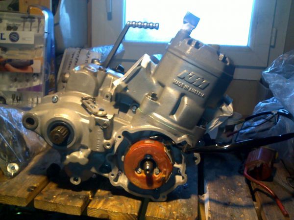

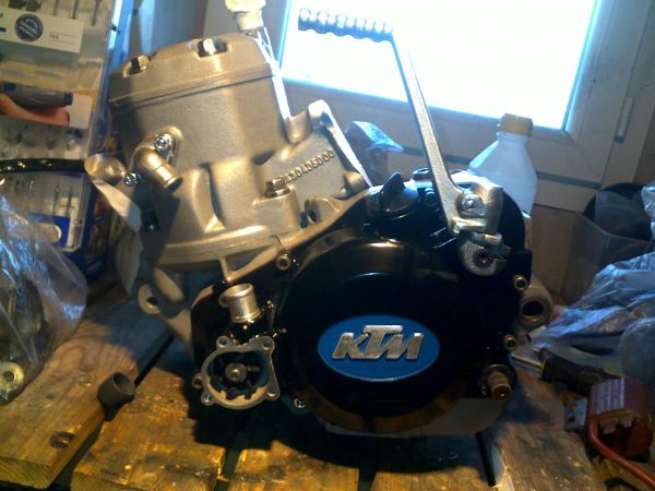

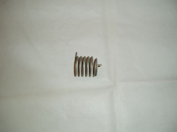

on s'est bien fait c***r à remonter le système de kick correctement, ça frottait à qui mieux mieux, ça restait bloqué 😡 montage, démontage, remontage, re-démontage, petit meulage de la portée de la vis de buté pour qu'elle aille bien au fond (c'est souvent meilleur....), re-remontage et....alleluia, on arrive à actionner le kick et même qu'il entraine le moteur!!!!super.....sauf que le ressort est baisé, n'en as plus de ...ressort, le kick ne revient pas tout seul, un re-re-démontage à prévoir dés que j'en aurais un de rechange (Martin, si tu nous écoute 😉 :clin: 😎 )
Demain, si tout va bien, l'oiseau retrouve son nid douillet (risque de pas le reconnaitre)....see you soon

à quoi il ressemble ton ressort Pierrot?? j'ai pitêt dans mon fourbi....
Posté le 09-09-2011, à 10:10
dispo ! c'est le même que sur la GS Krad
Posté le 09-09-2011, à 10:13
ça me dit pas à quoi il ressemble.......;/ j'ai pi être en stock gratos.....
Posté le 09-09-2011, à 13:24
bah ouais mais t'avais demandé a Pierrot 😄😄
300 GS 1986
