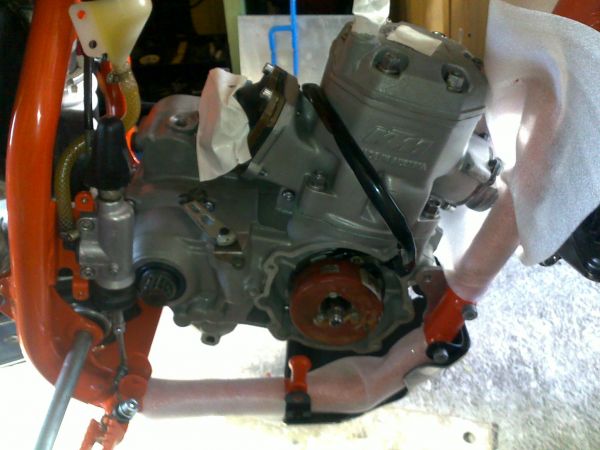

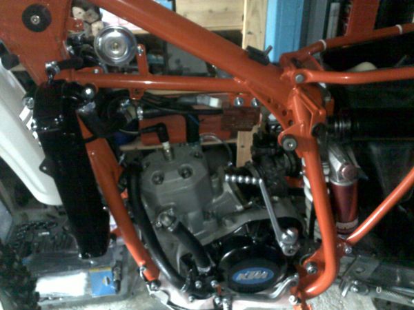

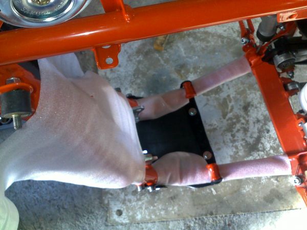

travail du jour, l'oiseau a retrouvé son nid...
le nid:
300 GS 1986
l'oisillonqui éclos:
300 GS 1986
300 GS 1986
291291 messages
Posté le 09-09-2011, à 20:39

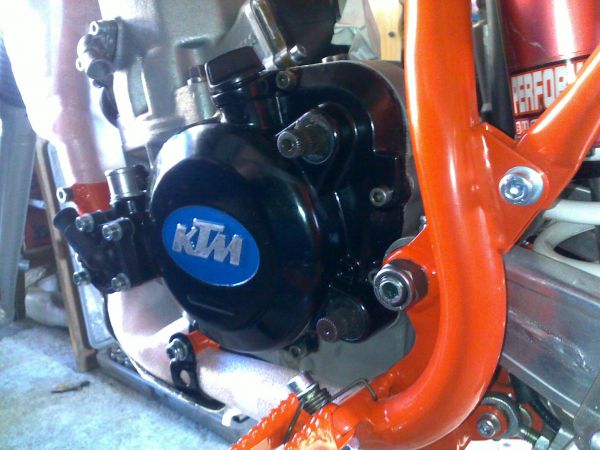

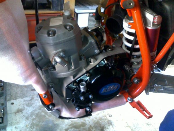

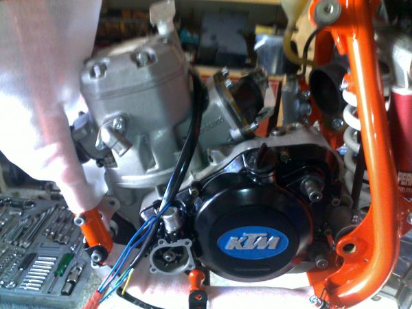

et qui prend ses aises:
300 GS 1986
300 GS 1986
300 GS 1986
cerise sur le gateau: j'ai même de la bélugue :)
Posté le 09-09-2011, à 20:45
C'est bô !
Posté le 09-09-2011, à 21:04
que dire......tout a été déjà utilisé comme superlatifs.....bôôô!!!
Posté le 09-09-2011, à 22:30
protection du cadre pour montage moulin !
tin... y pense a tout le Pierrot !
bravo !!!!!

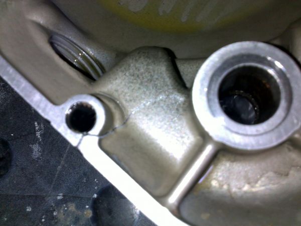

une grosse grosse tuile m'est tombé sur le dos, probablement lié au problème de ressort de kick.....ce soir j'ai tenté de faire craquer le moteur, pas évident de donner un coup de kick vu la compression de ouf de l'engin et ce p****n de kick qu'il faut ramener à la main....
au bout de 4 ou 5 essais, un bon claquement sec.... :mick  :hein:  😳  :pleurs:  😕 :( 😕 😡 😡 le carter d'embrayage a pété!!!!! fendu le long du gouleau de remplissage!!!!! booooouuuuuuuhhhhhh

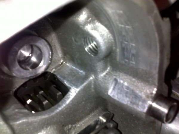

Mais il y a aussi un problème d'alignement de l'axe de kick, le pignon de kick a usiné l'interieur du carter moteur:
300 GS 1986
, j'imagine que c'est pour la meme raison parce  qu'avant démontage je n'avait pas ce problème...mais mon frère se souvient avoir déja galéré à remonter ce mécanisme, d'ailleurs le carter moteur avait déja une partie des marques d'usinage.

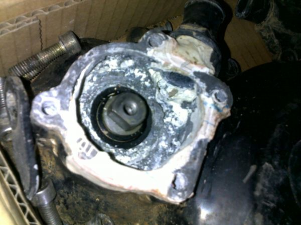

Posté le 13-09-2011, à 13:08

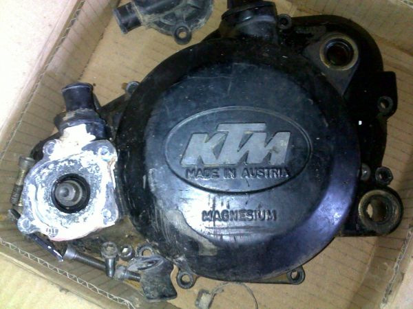

cette mésaventure a eu une coséquence positive, c'est qu'on a recherché le vieux carter d'embrayage d'origine dans le garage du Frérot, et....on a retrouvé toutes les pièces qu'il prétendait ne pas avoir chez lui (compteur + cable+ selecteurs de rechange, clé d'amortisseur, clapets .........ainsi que le vieux carter en magnesium, donc  bien bouffé au niveau de la pompe à eau:
300 GS 1986
300 GS 1986

bast question carter, à mon avis, c'est parfaitement réparable par un bon soudeur équipé des bonnes baguettes de magnésium. Si tu étais coincé de ce coté là, j'en ai une ou deux en réserve et je peux te dépanner (mais pas gratos parce qu'à 750 euros le kilo....) cela dit, avec 20/30 grammes, t'as largement de quoi faire.
Pour le soucis d'alignement, c'est bizarre, mais je ne vois pas où ton carter a été usiné par le pignon, sur tes photos, je ne vois que des fraisage de dégagement qui semblent d'origine........:hein:

À priori, le carter cassé est en alu, donc plus facilement soudable.

Posté le 13-09-2011, à 15:03
Pour le soucis d'alignement, c'est bizarre, mais je ne vois pas où ton carter a été usiné par le pignon, sur tes photos, je ne vois que des fraisage de dégagement qui semblent d'origine........25

si si, ce n'est pas l'usinage d'origine et les copeaux retrouvés en attestent.
Comme le mentionne GS-600-XC, c'est bien de l'alu, c'est une refabrication.
