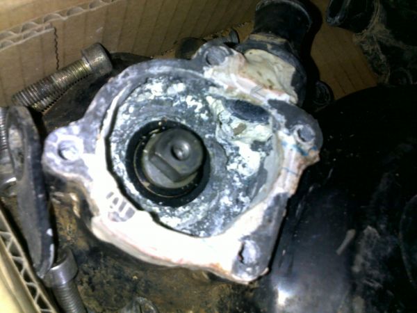

Voici l'etat du carter:
300 GS 1986
c'est un carter alu, mon Frère pense que c'est réparable......
Une soudure va déformer le carter à cette endroit,  réusiner le trou de fixation, le plan de joint, l'axe du kick sera t'il bien aligner,  ne serai t'il pas mieux de faire une soudure alu base température.
Posté le 13-09-2011, à 17:48
nan, si le carter est bien bridé sur une bonne grosse plaque de ferraille évidée à l'endroit de la soudure pour pouvoir opérer, ça ne bougera pas, je l'avais fait faire sur ma KTM88

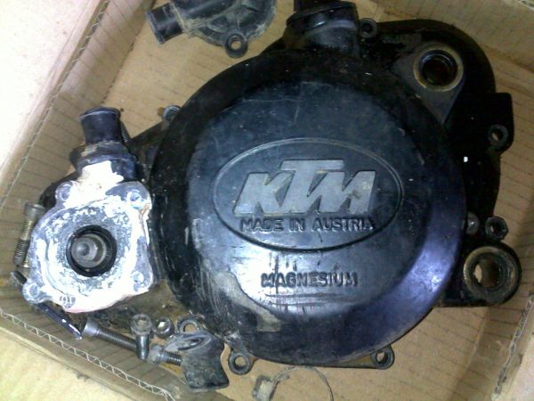

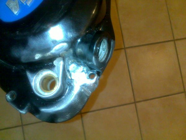

Si ça foire, il me reste le vieux carter en magnesium à restaurer:
300 GS 1986
mais il y a du boulot 😕 :
300 GS 1986

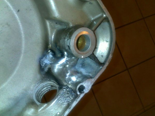

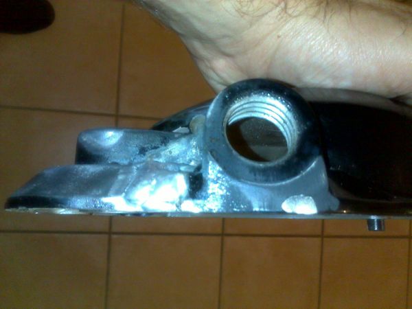

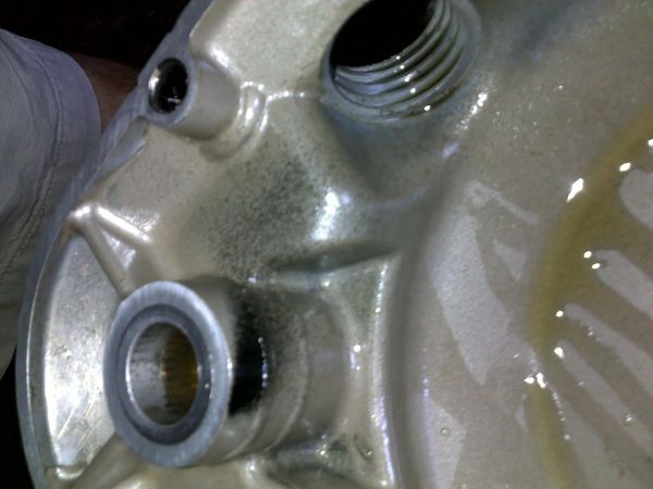

voila l'bouzin:
300 GS 1986
300 GS 1986
300 GS 1986
291291 messages
Posté le 27-09-2011, à 20:55
pas l'impression que ce soit hyper droit :mick :mick
peut-etre que ça compenserait en mettant un joint de carter plus épais?
Posté le 27-09-2011, à 22:02
mooui...ou mettre du Loctite JS545A....ça va super ce produit et ça tient la chaleur et l'huile...
Posté le 28-09-2011, à 10:47
si t'as un marbre et de la toile de 400 + WD40 tu devrait ratrapper le leger voile (si il y a)
