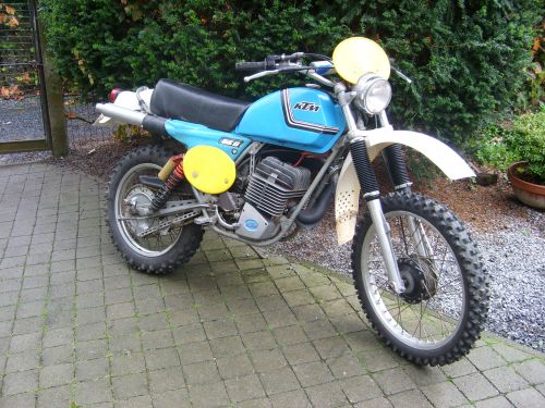

Tout est dans le titre : au début , en 1980 , y a eu ça :
C2 , C3  ... puis ... ben C1 , tiens ...
puis , en 2009 , y a eu la restauration de la GS de 1980 :

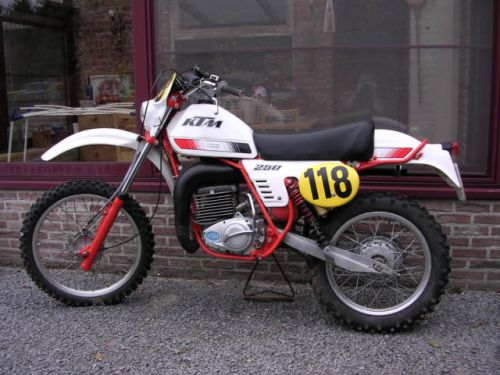

et dans quelques temps , y devrait avoir quequ' chose de ressemblant à ça :
   Maintenant , je vais essayer de pas faire les mêmes erreurs qu'en 2009 ou j'avais un impératif de temps à respecter , je voulais que la moto soit finie pour octobre pour que mon fils puisse rouler avec moi à Beauval .
Ca m'avait mis la pression , et j'ai peut-être un peu baclé le boulot . Ici , j'ai tout le temps , ça va me permettre de faire les choses bien . Démontage du moteur en cours , bientôt des photos ....
     A suivre

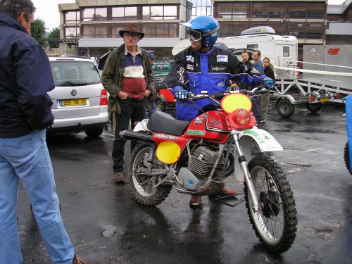

Bon , la "belle" que j'ai est loin de correspondre à la photo que j'ai insérée , y a BEAUCOUP de taf avant d'arriver à ça ! La photo , c'est la moto de Michel Clequin à Beauval en 2009 . Je sais pas s'il vient sur le site de temps en temps , mais je vais avoir beaucoup de questions à poser au(x) spécialiste(s) de ces années là!!!  Par exemple  , quelles sont les différences entre les modèles '75 et '76 : la mienne est d'octobre 75 mais a déjà le réservoir 76 : normal , je suppose ?

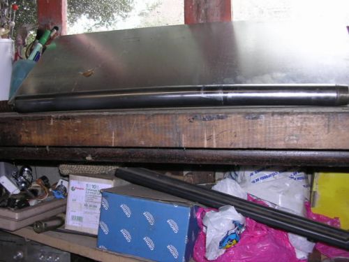

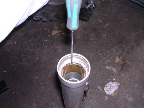

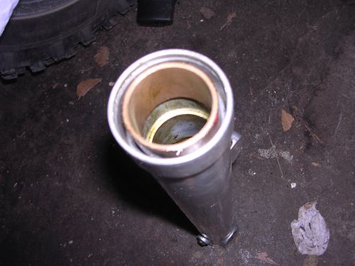

Bon , ben , tout peut pas toujours aller de travers :):):) Vu que les tubes de fourche étaient pliés
et que , de ce fait , ils avaient attaqués les bagues de guidage des fourreaux , je me disais que la Cériani 35 était bonne pour la poubelle ( c'est quand même plus dur a dégotter qu'une Marzo !!! ) ; et bien , que nenni !!!! En fait , les bagues de guidage supérieures sont démontables. Après avoir enlevé le circlip et les 2 spis d'étanchéité , il s'avère qu'il y a un 2 ème clip qui maintient une bague de guidage en bronze .

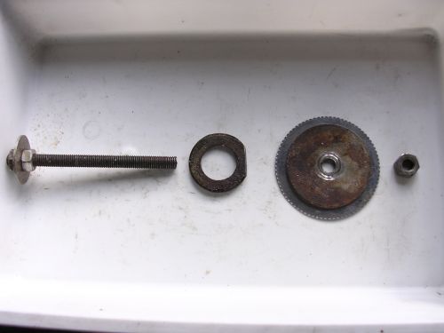

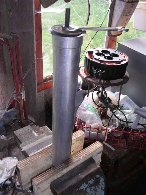

   Le temps de fabriquer  maison  l'extracteur kivabien
et la bague en bronze était dehors

S'cusez , j'ai merdu dans l'envoi des photos , y devait y avoir celle ci entre les deux autres :/:/
Voilà l'extracteur en place
#image2#
et la bague prête à sortir
#image3#
Maintenant , yapuka : 1 / trouve du tube de bronze 35 int. et 40 ext.
                                2 / trouver le tourneur kisaibienfaire !!!
La restauration est un long chemin semé d '(e beaucoup d') embuches !!!
😂😜:(:|;/:):D
Posté le 24-11-2010, à 22:49
Et les tubes, tu les redresses? :)
Dans un premier temps j'ai pensé les redresser , mais ils ne sont pas dans un fort bon état : piqués au niveau du serrage dans les tés ( c'est pas trop grave ) mais le chromage est parti dans le bas à cause du frottement . J'en ai donc parlé à un copain qui est spécialiste des Ducati monocylindre , et il m'a dégotté des tubes Cériani diam. 35 avec le même filetage pour les bouchons . Ils sont juste 2 cm. plus courts , faudra faire avec ....

Commence par chercher dans les catalogues de fabricants, paliers lisses et bagues de guidage. 😉
794794 messages 112112 images
Posté le 25-11-2010, à 00:36
chez metafram  il y a du 35 X 44  en bague autolubrifiante
donc  facile  pour un usineur de t enlever  2 mm d epaisseur
le canari
Posté le 25-11-2010, à 05:30
Entre Ceriani et Marzo il n'y a pas grande différence au montage.
Des tubes Marzo avec un petit chanfrein doivent pouvoir s'adapter à des tés Ceriani ( coniques).
