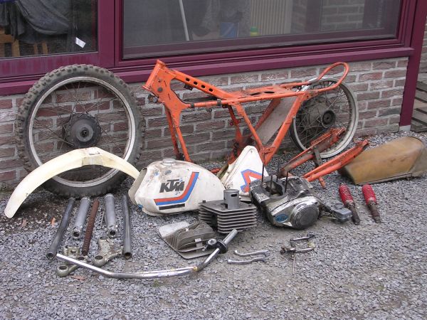

Bon , y en a marre des travaux dans la maison , j'ai besoin de ventiler un peu les neurones . Quoi de mieux , donc , que de relancer la restauration de ma 75'. Bon , c'est un peu la faute à Patrick :D Je lui avais demandé il y a qque temps de me refaire une paire de marzo raccords avec l'age de la bécane , eh bin , ils sont fin prêts et absolument superbes , non ? :hein::hein::hein::P:P:P
C2 , C3  ... puis ... ben C1 , tiens ...
   Maintenant , je suis donc OBLIGE de faire une restauration à la hauteur de ses amorrtos .
Je pars donc de ça !!!!!!
Tu peux comprendre , Patrick , pourquoi je t'ai commandé des amortos 😄😄😄
Bécane achetée il y a + ou - 9 ans ( en même temps qu'une 350 de 1979 : ça , ce sera la prochaine ) pour 150 € . Elle n'est pas tout à fait complète , il manque le phare av. , le cache lat. dt , le garde boue ar. et l'échappement , toutes pièces refabriquées , donc , pas de problème ... sauf pour le portefeuille :(:(:(

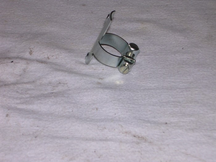

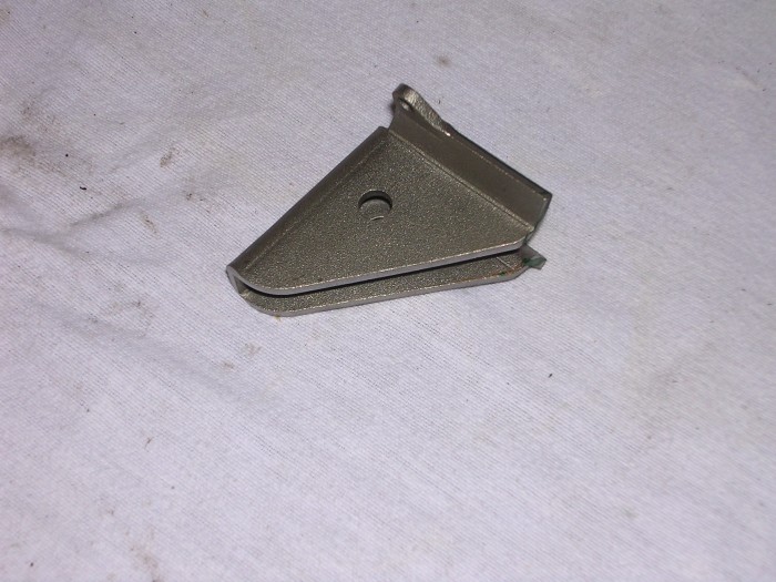

Bon , les affaires reprennent un peu ... D'abord par l'achat de pièces spécifiques introuvables chez notre ami Martin :

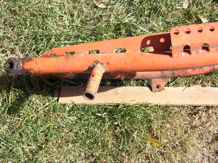

le support de béquille latérale à souder sur le B.O.
le support de contacteur de guidon CEV 169

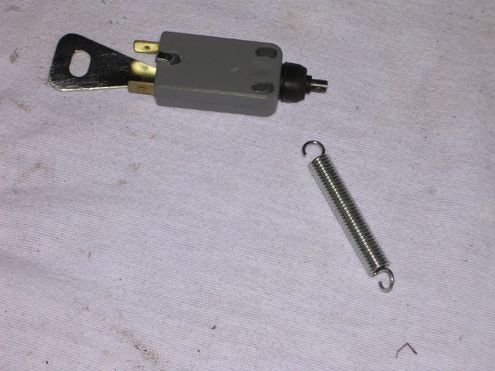

le contacteur pour la pédale de frein ar.

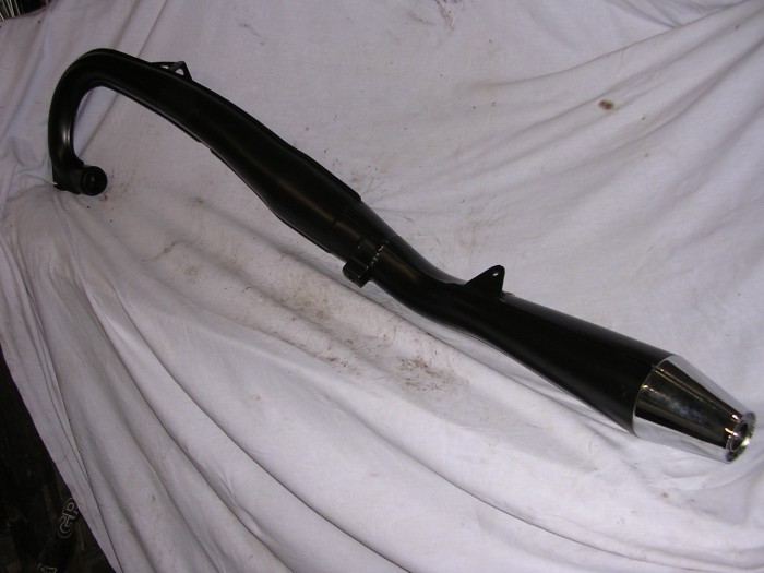

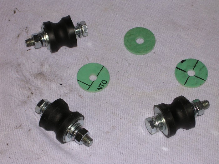

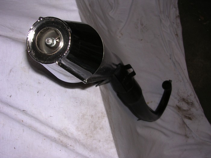

Et l'échappement ...
... que j'ai reçu avec le kit silent-blocs gratos
 ;)  ;)  ;)  sympa , Pillon Dorino , mais avec près de 450 € de facture , il pouvait bien faire un petit geste ...

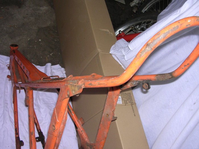

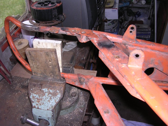

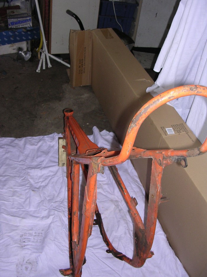

Ensuite , le cadre : boucle ar. légèrement tordue
redressage  à l'étau

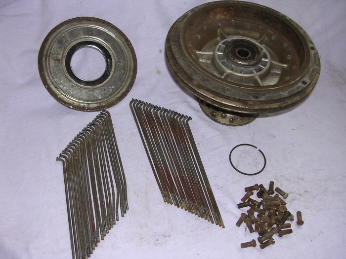

Enfin , j'ai également attaqué la roue ar. Démontage complet
comme vous pouvez le voir , les rayons coté couronne tirent un peu la tronche  😳  😳  😳
Les mêmes , après redressage
le résultat n'est pas trop mal , mais quid de la solidité ??? Un rayon détordu est-il toujours aussi solide ???
Posté le 13-10-2011, à 08:42
beau boulot et belles pièces Etienne.  👍
Pour la solidité des rayons, à mon avis pas d'inquiétude à avoir...ils ne travaillent que très peu en flexion, mais surtout en tension....

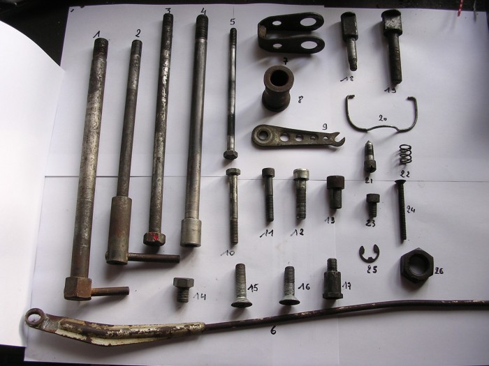

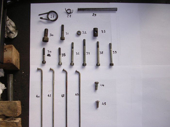

Allez , ça avance un peu : j'ai répertorié toutes les pièces à envoyer au zingage : on va faire un envoi groupé avec des copains , et au retour , il vaut mieux savoir quoi appartient à qui dans la vingtaine de kilos qui va partir !!!!

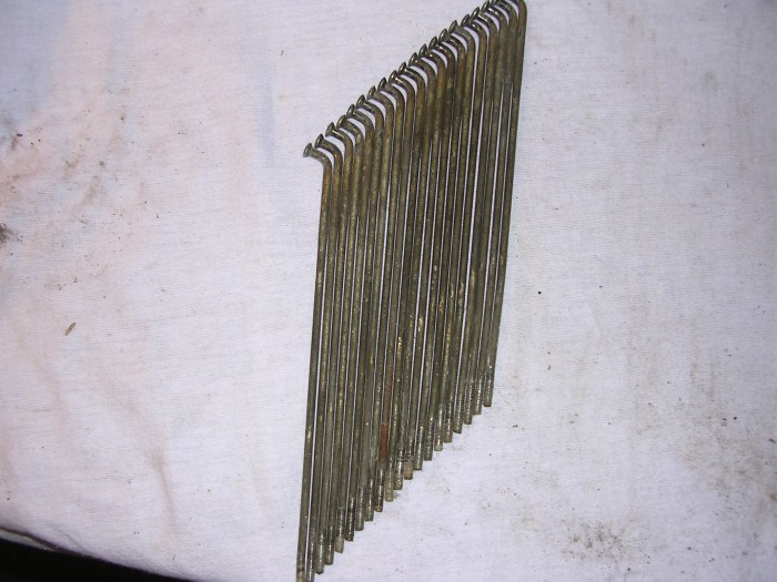

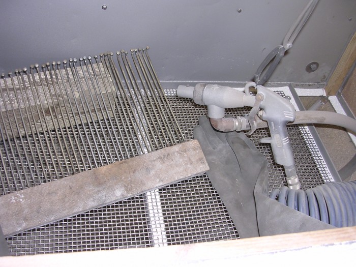

Puis passage à la microbilleuse pour bien préparer le métal .
Les rayons plantés dans une pièce de bois , c'est plus facile que de les passer un par un ... , déjà que ça m'a pris 3-4 H. pour faire les 5.2 kg de ferraille ... :/  :/  :/  M'enfin , c'est tout beau quand ça sort . Zut , j'ai oublié de faire une tof après le microbillage .

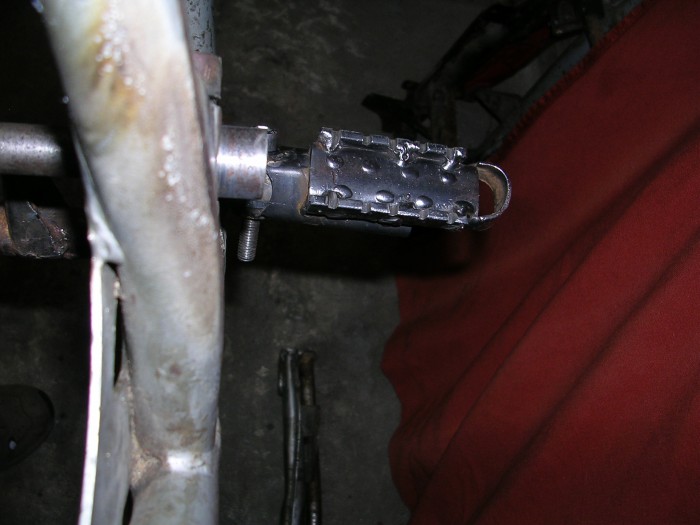

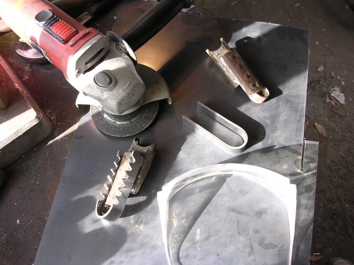

Un autre boulot que j'ai fait aussi , c'est préparer les reposes-pieds avant d'envoyer le cadre et les accessoires à la peinture . Les reposes-pieds des modèles 73 à 78 n'étaient pas réputés pour leur grip exceptionnel , c'est le moins que l'on puisse dire  😜  😜  😜 , donc , petit travail de découpage à la disqueuse , et yapuka souder ...
Là , vaudra mieux avoir des bottes quand le pied glissera du repose-pieds ...  :(  :(  :(
Posté le 29-11-2011, à 17:56
Joooli  Étienne,  🙂
Vrai, les cales pinces d'origine n'en ont que le nom.  :/
Tu vires l'ancienne platine ou tu superposes?  🤔
68 ans24282428 messages 13781378 images
Posté le 29-11-2011, à 18:17
Je superpose :  je rabote un peu les soudures d'origines pour que la pièce rapportée soit " collée " au plus près du repose-pied , puis soudure.  J'avais déjà fait le boulot sur la 77 , ça prend pas beaucoup de temps , surtout quand on fait faire les soudures par un autre :  je sais toujours pas souder ... enfin , j'ai jamais essayé non plus ...  😳  😳
et pour avoir un résultat de zinguage  au TOP
faut encore les passer  au touret a meuler  avec une brosse métallique  , mais la   faut encore compter   une journée de taf   :(  :(  :( mais le jeu en vaut la chandelle   👍  👍  👍  👍
euhhh moins esthétiques les miens, mais surtout bien moins agressifs pour les mollets et les semelles de bottes..... 😳
sinon, ce type de repose pieds n'a existé chez KTM que jusqu'en 77 (je crois)...en 78, il étaient très bien et pas du tout les mêmes...
le Kanari
Après microbillage , jl'ai juste passé les pièces au WD 40 pour éviter qu'elles rouillent . tu gagnes quoi en fait à les passer à la brosse métallique
