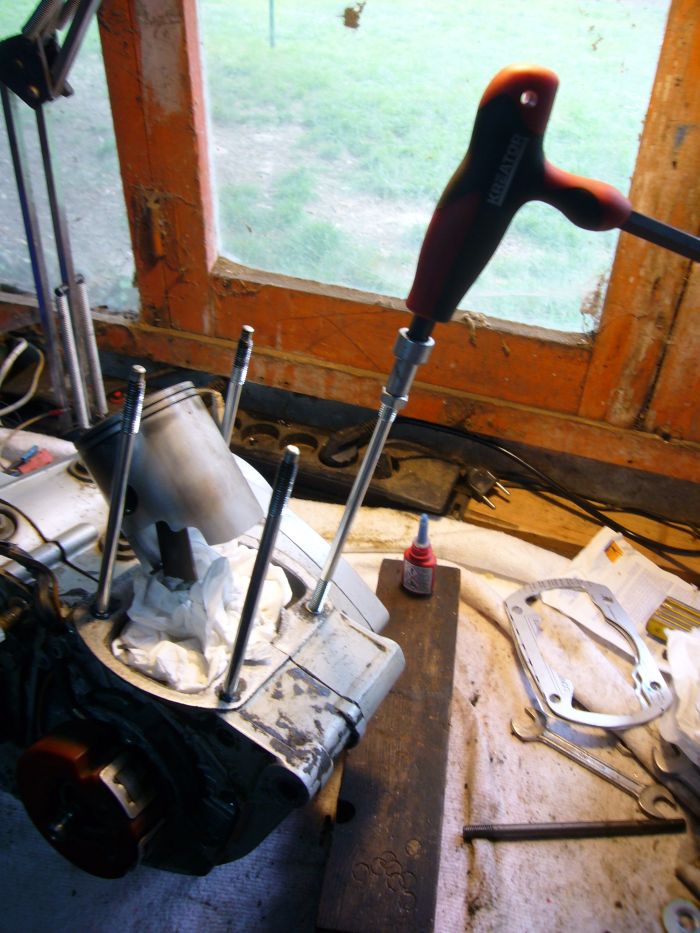

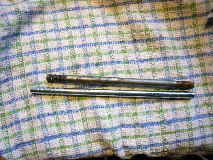

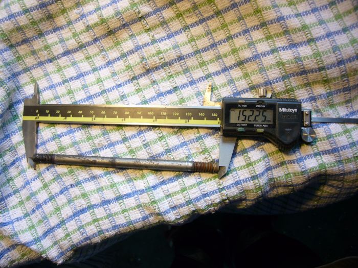

J'ai reçu mes 4 goujons tout beau tout neuf de chez D.D. , et après les avoir mesurés , stupeur , ils font 167 mm. alors qu'ils sont vendus pour des 152 ...
Et finalement , les miens , ils n'étaient pas si allongés que ça , ils sont en 152.25
Bon , avant de les monter , j'ai quand même vérifié qu'ils n'allaient pas être trop long et dépasser dans la tête des vis-écrou de culasse , sinon impossible de la serrer comme il faut .

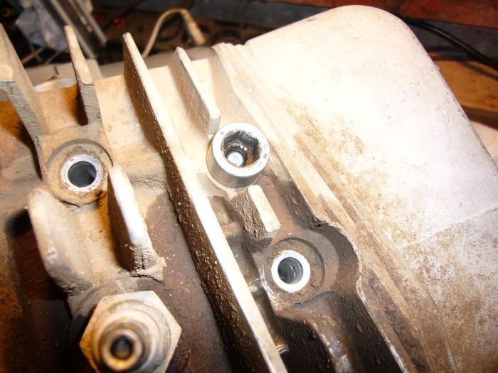

Avant de monter les neufs , j'ai quand même préféré passer un coup de taraud dans chaque trou , + un coup de soufflette , et montage au loctite bleu .

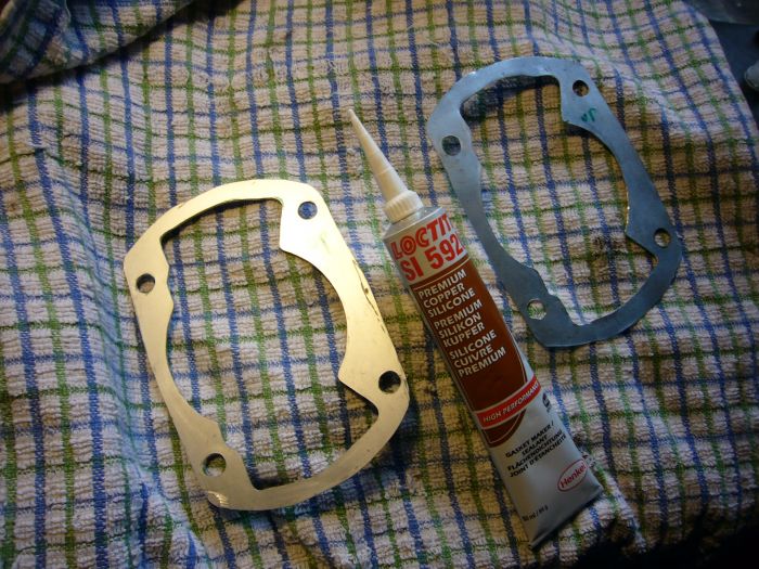

Après ça , remontage du cylindre avec les nouveaux joints alu et la pâte à joints qui va bien .
Depuis lors , j'ai déjà retapé le moteur dans le cadre et je suis en train de rebrancher les périphériques . J'ai aussi percé les trous de fixation des nouveaux caches latéraux et collé le vinyle jaune sur celui de Dte .

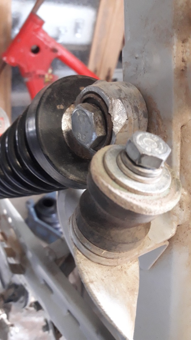

Je suis d'abord tombé sur la tête de l'amorto Dt qui s'est fait bouffer par la fixation de l'échappement .
Après inspection , c'est le silent bloc de l'amorto qui est cuit et qui à chaque choc fait taper la tête dans l'échappement .

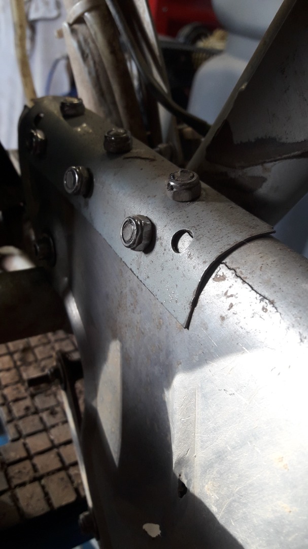

Après ça , c'est le carter de chaine qui tirait une sale tête . Fendu sur la moitié de sa longueur .
Petite réparation .

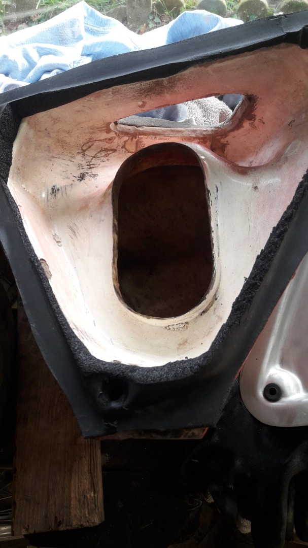

Puis j'ai attaqué le filtre à air .
Une vraie marre aux canards , de l'eau partout .
Donc , j'ai repris l'étanchéité de la trappe de visite formée par le cache latéral G. en collant sur tout le pourtour de la boite à air de la mousse haute densité .
Je ne l'ai pas encore fait , mais je vais contrôler l'efficacité du truc en immergeant la boite dans la flotte .

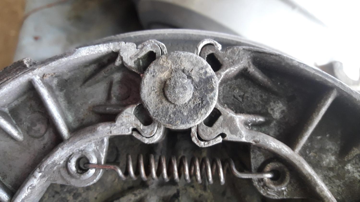

Du côté du frein Ar , après vérification et mesure du tambour , il fait 181,75 au lieu de 180 .... 😡 😡 😡
Rattrapage du jeu en interposant des cales en alu sur les talons des garnitures . Comme ça , j'arrive à 181 . C'est déjà mieux , mais faudra roder ça pour que tout se mette en place et que ça freine .

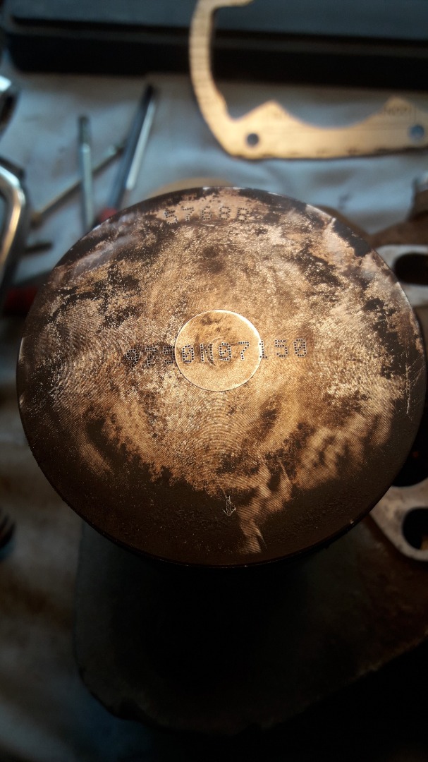

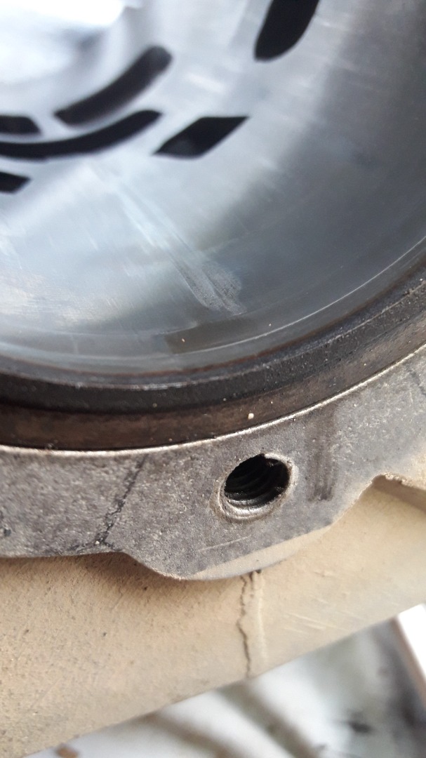

Pour ce qui est du moteur , il n'y a effectivement plus de compression du tout ... Le kick descend à la main sans problème .
Quand j'ai vu l'état de la boite du filtre à air , ça ne m'étonne pâs plus que ça ...
Pour plus de facilité , j'ai viré le moteur du chassis , et après démontage de la culasse ....
La , on est passé pas loin de la grosse catastrophe 😳 😳 😳 😕 😕 😕 😕

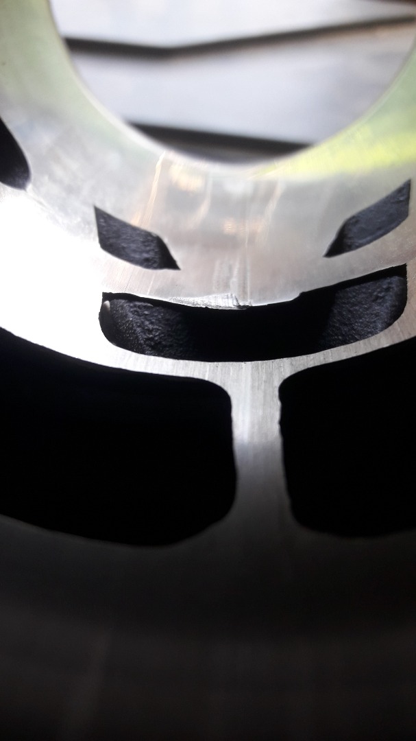

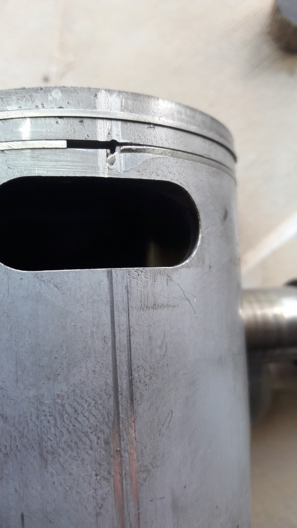

L'ergot de positionnement du segment inf s'est pris les pieds dans un transfert .
Et le cylindre a morflé aussi .

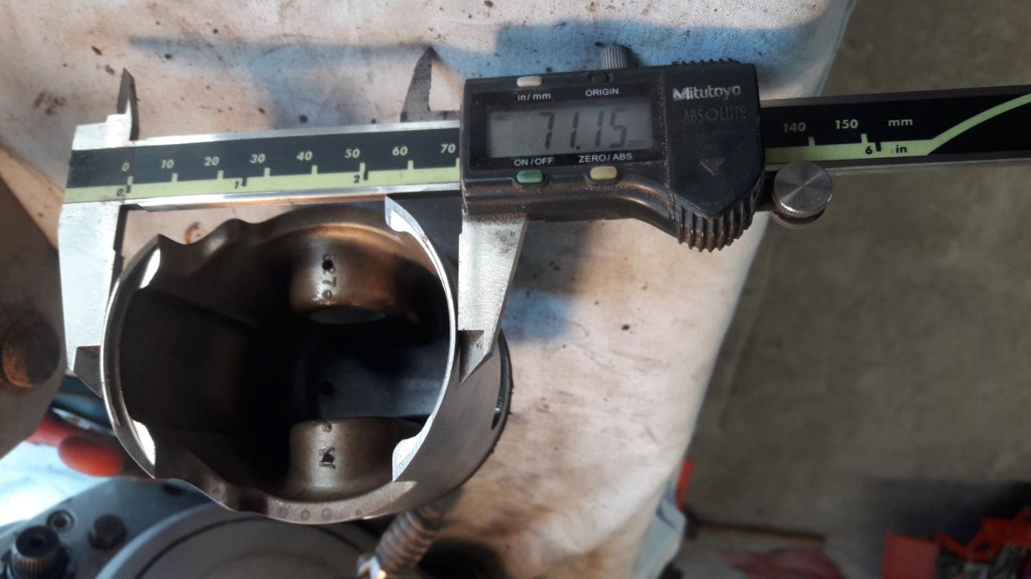

Le piston normalement en 71,50
mesure en bas ... 71,15
No comment . Je pense qu'il va falloir réaléser 😂 😂 😂 😂 😂
Je vais aller voir le réaléseur et voir ce qu'il en pense .
Passer en 72 ? ou plus ???
Ou alors , j'ai un cylindre en réserve en 71.25 ...
A voir

Bon , finalement , après analyse du truc , c'est pas l'ergot de positionnement du segment le fautif , c'est le segment lui même qui a cassé , et c'est vraisemblablement le petit morceau qui a griffé le cylindre et le piston en se barrant .

Pour le réservoir , y a pas 36 solutions . Voilà sa tronche après plusieurs traitements internes .
La seule solution , c'est un nouveau réservoir , et c'est chez Pillon Dorino qu'on le trouve .
Commande sur le net , et une semaine plus tard , réception et montage . J'ai pas le temps pour commander les bons tocollants chez Stickers Vintage , donc , je retire les 2 sigles KTM du vieux réservoir et je les colle sur le nouveau .
Là , elle est toute belle , mais mon portefeuille est allégé de 369 € 😕 😕
