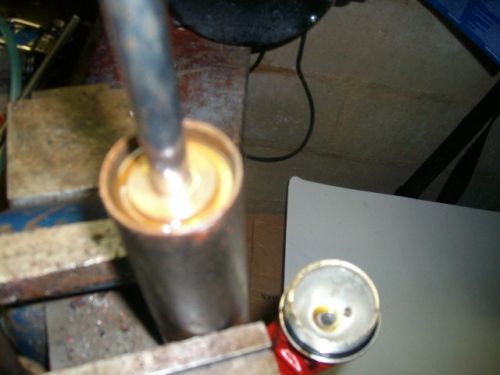

Bonjour
dans la suite du démontage
j ai enfin reussit à démonter la bague qui permet d 'accéder aux pièces intérieures
j ai demonter le premier circlips et là on fait comment pour virer cette première bague?
merci
restauration OLHINS
LE BRETON NORMAND
Posté le 12-11-2010, à 21:28
Salut CABG1965, 🙂
T'as fait ton nid, :D cool. :P
T'as viré quel circlips?
Il faut virer ceux montés sur le corps d'amorto également.
Pour dégager un peu de place, il faut enfoncer le guide et le circlips apparaitra.
Regarde le message #36 du post déjà cité. :mick
www.ktmaddict.fr/forum/viewtopic.php?id=16...
Deux tournevis en opposition qui prennent appui dans la gorge du guide et tu fais levier. :/
après avoir virer le premier circlips, bi chur 😄  Il y en a trois dans le corps d'amorto.

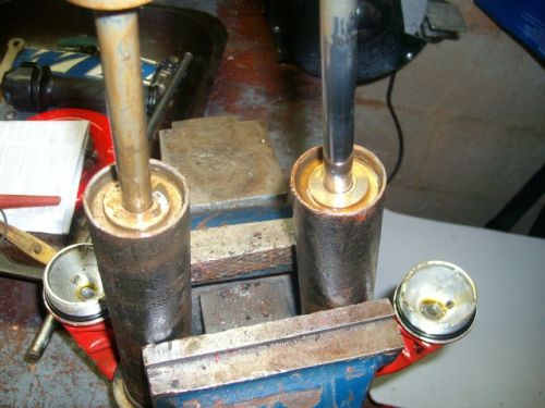

ok
j ai enleve qu un circlips le premier si je comprend bien il faut enfoncer le guide pour acceder aux deux autres clips?
LE BRETON NORMAND
Posté le 13-11-2010, à 10:21
Un fois le premier anneau retiré, le guide peut sortir.
As tu téléchargé la doc?
158158 messages 2828 images
Posté le 13-11-2010, à 13:12
Non je n ai pas télécharger la doc
c est laquelle?
j ai enlever le premier clip
mais le guide semble grippé?
il ne bouge pas d'un poil?
A+

Et oui c est bien d avoir la theorie mais dans la pratique c est plus dur!!
j ai enfin reussit a enlever le premier clips et la bague de guidage et d 'étanchéité
et la  je suis sur le deuxieme par vraiment accessible et rouillé!!
si quelqu un à une combine pour fabriquer un tournevis spécial
je suis preneur
à bientôt
