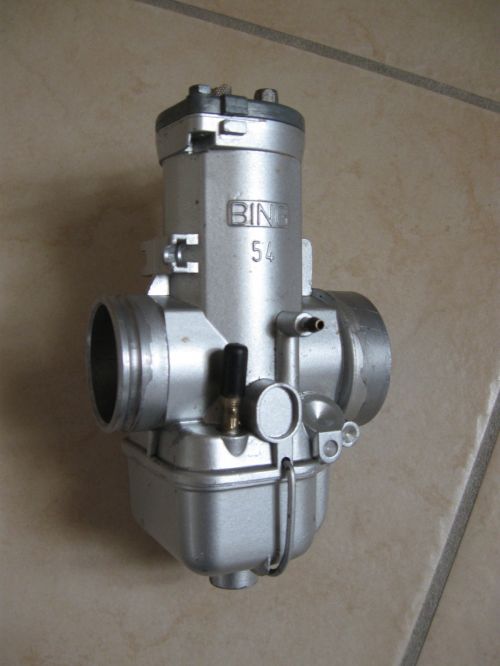

1) Pourquoi le carbu, un bing 54 n'a pas de starter? :confus: (le jour de l'essai il faisait froid le démarrage n'a pas été facile) il a fallu pencher la moto pour apparemment remplir le carbu.  Moteur chaud ça allait mieux, il y a une bonne compression les vitesses passent bien, la fourches ne fuit pas les amorto non plus, mais l'essai n'a durée que 15mn sur un chemin de halage et ça caillait grave!!.

Salut et bienvenue à toi :D
Alors pour le starter, il a été viré comme nous l'avons sans doute tous fait d'ailleurs car le starter est dangereux, il risque de bloquer le carbu plein gaz!!! Donc s'il n'est plus là c'est bien :D Pour démarrer : titiller (avec le titilateur prévu à cet effet) puis faire tourner un peu le moteur en kickant sans vigueur puis après gros coup de latte et gaz.. Normalement ça part :P

non pas de starter, c'était le truc a virer en premier (cause bloquage de boisseau...)
logiquement ya un titilleur sur le carbu que tu enfonce jusqu'a ce que l'essence sorte par le trop plein et là, en deux ou trois coup de kick a froid ça demarre tout seul

Salut Fred et merci de répondre aussi vite! Ok le starter viré c kool vu les risques!! par contre titiller avec le titilleur,je ne vois pas de titilleur ?????

J'ai la carte grise,aucun soucis. Par contre tu es le 2ème qui me parle du titilleur mais, je ne le vois pas!
Alors ce que je vais faire c des photos du carbu dès demain pour que ce soit plus clair.

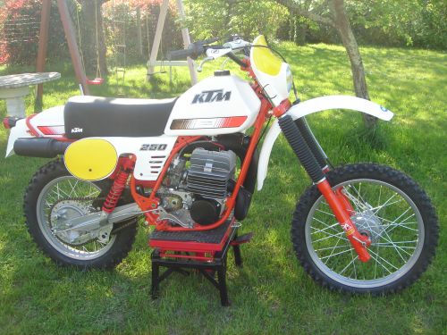

Autrement connaissez vous des sites ou je peux avoir des pièces, protections ou guide chaine sur le bras oscilliant,ils sont tous foutu! filtre à air,caches poussière des fourreaux de fourche, plastiques ( garde boue arr et caches latéreaux).Mon garde boue arr est en résine et fendu (il ne doit pas être d'origine).
Pour ce modèle j'ai vu différentes présentations,caches latéreaux avec numéro alors que sur ma katoche les numéros sont prévus sur le garde boue arr sur un morceau de plastique qui ce met à cheval sur le garde boue.
Est ce que je peux mettre des caches latéreaux avec numéro et un garde boue arr classique comme je l'ai vu sur différentes photos sur le modèle 80 ??

Posté le 08-01-2011, à 19:59
voila la 80 d'origine

Posté le 08-01-2011, à 21:24
Alors ce que je ne comprend pas c que ma katoche a les n°sur garde boue arr et que le carter embrayage est gris et n'a pas la même forme ! Elle a été mise en circulation en mars 1980 peut être est ce un modèle 79 ?

Posté le 08-01-2011, à 21:30
remise en route d'1 katoche 240 gs de 1980
c'est le même bloc moteur ya juste le cache allumage qui diffère

Posté le 08-01-2011, à 21:33
Voilà c le même carter d'embrayage mais les numéro sont sur les caches latéreaux!
Sur la mienne ils sont sur le garde boue arr.

Posté le 08-01-2011, à 21:36
tes caches lateraux sont des 81 et tes portes numero arrières aussi
c'est le cache volant magnetique, le bloc moteur est le même

Posté le 09-01-2011, à 10:39
Le titilateur c'est le truc en plastique noir 🙂 Tu appuie dessus jusqu'a ce que le carbu soit plein d'essence... ça se voit après ca pisse :P
