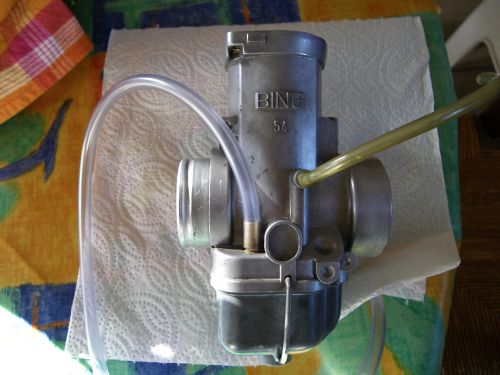

Alors, le " Titillateur", généralement on le branle sévère, mais ça ne sert à rien !
Le principe : Appuyer sur les flotteurs pour gaver la cuve, et pi c'est tout !
On appuie, ça dégueule, c'est bon !
Y a pas de point "G" à trouver !

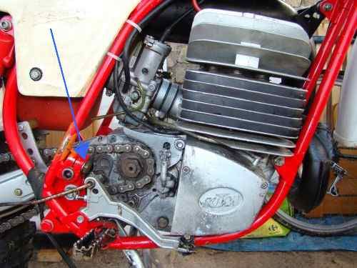

Je ne comprends pas 'écrous' sur ton axe de bo... ou ca ? Ce sidi, cet axe est vissé coté gauche + pincé dans le cadre coté droit avec une vis.

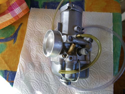

remise en route d'1 katoche 240 gs de 1980
Vis d'air desserrée d'un tour et demi, Réglage de base. :P

euh... si, je crois que ya bien a cet endroit un ecrou derierre le cadre
pour le serrage, ou la bonne mise en place, enfin le reglage de jeu des cages a aiguille et bagues internes

Merci Fred,donc j'ai fait des photos du carbu et je n'ai plus le titilleur!! est ce que je dois en trouver un pour le démarrage à froid?

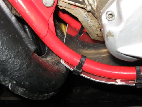

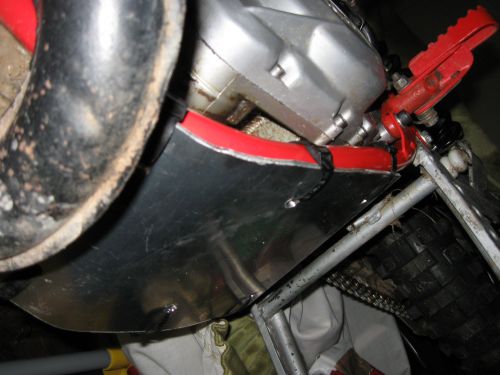

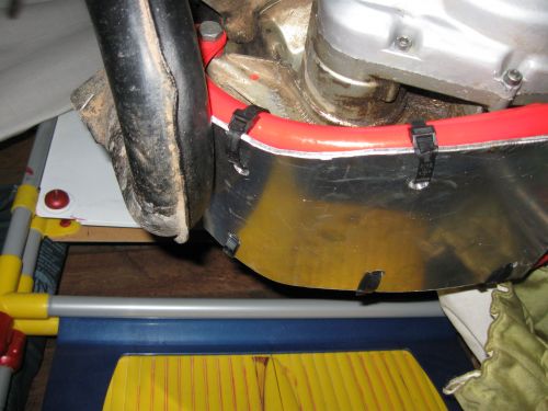

Serait il possible de fabriquer un sabot moteur? parce que les aillettes du carter ont souffert.

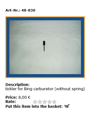

Le titilateur vient à la place de ce tuyau, il est dispo chez KTM KLASSIKER

Oui tu peux facilement  faire un sabot avec une tôle d'alu en épaisseur 3 ou 4 mm. Ca c'est un fait maison 😉

Bah ou alors t'en bricole un , c'est juste une tige avec un capuchon (pour éviter que le merde rentre dans le carbu)qui vient appuyer sur la tige des floteurs et permet le remplissage de la cuve. Ca coute 8€ chez Dédé
www.enduroklassiker.at/artikel/?mid=99&cat...

non j'ai déssèré l'écrou qui bloque l'axe et enlevé l'axe,mais l'axe ne vient pas.
Derrière le cadre, donc entre chaque extrémité du  bras et le cadre côté intérieur du cadre il y a un écrou, c peut être cet écrou qui empêche de sortir le bras?
De toute façon les roulements du bras sont bien quelque part!!
Mais bon, le bras coulisse bien et n'a pas de point dure alors je supose que les roulements sont ok!
Mais l'hiver prochain je met la belle à poile pour traiter le cadre,alors d'ici là on aura trouvé la solution pour le sortir ce bras !!

Si tu n'arrive pas à sortir le bras oscillant, vérifie que tes écrous ne se dévissent pas en même temps que tu as dévissé ton axe. Si tu arrive à revissé cet écrou coté droit de ton BO, revisse à fond sans forcer le serrage, tu devrai aprés cette opération sortir ton BO.
Si le BO ne sort toujours pas, dévisse les fixations moteurs. Il se peut que ton cadre son usé et donc qu'il es usiné les parties aciers rectangulaires au niveau du BO. Une fois ton moteur dévissé, tu devrais obtenir davantage de jeu et sortir ainsi ton BO.

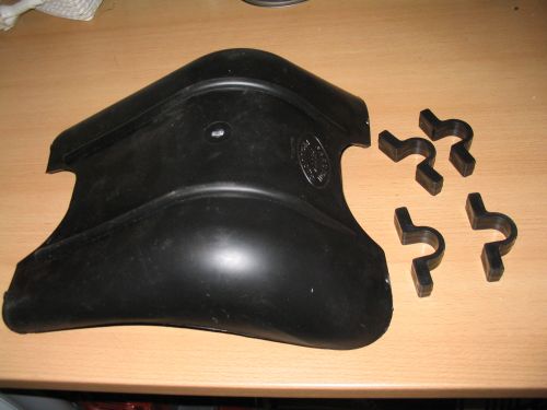

Sinon pour le sabot si tu trouves ça, ça doit aller pour un bloc comme le tien... Y'en a un qui va reconnaitre un truc :clin:

Un sabot alu de DTMX va très bien aussi, mais pas facile à trouver !
