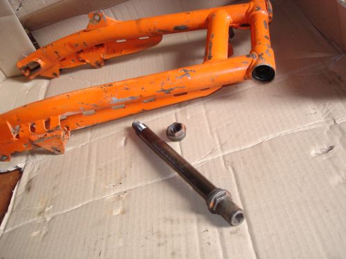

bon alors démonté ça ressemble a ça (avec le bras acier)
remise en route d'1 katoche 240 gs de 1980

Posté le 10-01-2011, à 16:53
Merci c sympa mais je vais essayer de trouver la pièce d'origine.
Mais au cas ou !!
