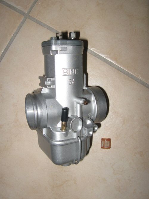

Par contre pour le carbu diamètre 38 sur le modèle 240 gs 1980 c bien un 54/36 sur la doc qu'il y a sur le guide vert !! Alors, j'ai le bon carbu ??
6262 messages
Posté le 16-01-2011, à 10:12
Apparement ils ont mis un 38 sur le modèle 1981 !
Posté le 16-01-2011, à 10:20
c'est celui là sur la 81 😉 54/38/107

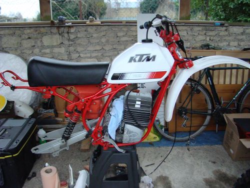

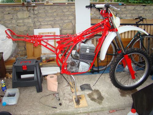

Salut à tous! Des nouvelles de la remise en route d'une Katoche 240 GS de 1980 par Calou.
Mais avant tout , même si j'ai mis du temps pour les nouvelles !! je tiens à remercier tout les cadores du site parce que sans zeuux, il n'y aurait peut être pas autant de vieilles machines Autrichienne en activité!!
Alors, merci tout particulièrement à Fred,MC Tinmar,Sylvain,Ploermel78,Doudou77,Tranber et les autres.....:clin:
Donc,quelques photos des travaux.Je précise qu'il ne s'agit pas d'une restauration complète parce que la machine n'était pas en mauvais état!
Démontage complet de toutes les pièces mais pas du moteur parce que celui ci a une bonne compression et que les vitesses passent bien.

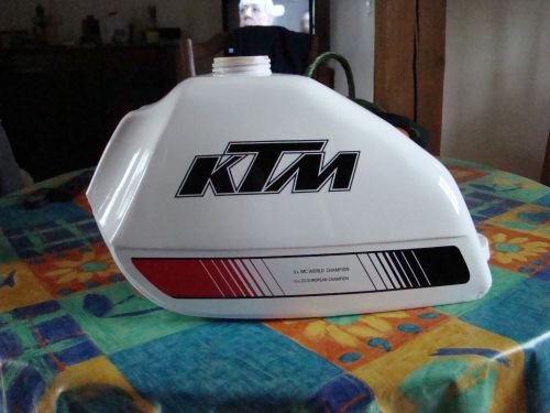

Quelques retouches peinture,vidange boîte,fourche avec changement des joints cache poussière +montage de soufflets,filtre à air neuf+bougie,laine de roche changée( environnement oblige),nettoyage complet du carbu avec changement du joint de cuve et de couvercle,réservoir refait,cables d'accélerateur et d'embrayage neufs,quelques écrous et boulons neufs,nettoyage des garnitures de freins et des moyeux de roues. Changement des plastiques( côtés,G boue arr )
Graissage des roulements bo et colonne de direction....
Je fais dans le détail, si des novices comme moi voulaient ce lancer !!
L'hiver prochain re démontage et cette fois ci,sablage+peinture du cadre epoxi tubes et t de fourche ainsi que peinture moteur + moyeux de roues.
Quel beau bruit cette katoche !!!! il me tarde d'aller rouler, je viens de me faire opérer du ménisque et ai juste fait queques tours de roues dans le jardin,l'envie était irrésistible,heureusement c le genou droit,ça tombe bien chez KTM ils ont mis le kick à gauche !!!!!:D
Salutations,et à bientôt.
Vendredi je met sur le site les photos de la machine terminée !

PS: il y a 4 trous sur le réservoir,j'imagine que je peu mettre une trousse à outils,quelqu'un a un plan ??
