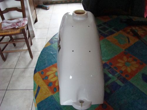

#image2#Photo du réservoir pour les trous sur le dessus....

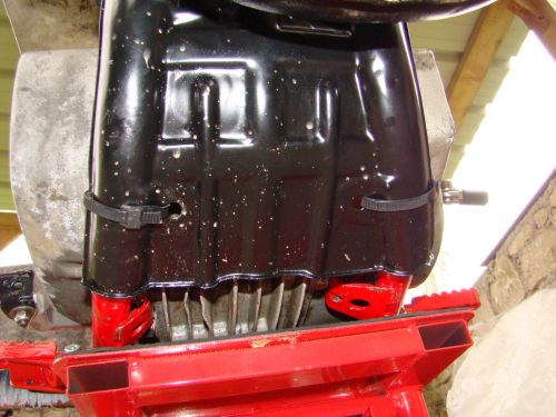

Ah oui au fait,l'idée du sabot moteur de la DTMX ( Ploermel78 je crois! ou MC tinmar ) et bien j'en ai trouvé un que j'ai nettoyé et peint en noir,et ben c nickel!!
Photos vendredi.#image1#

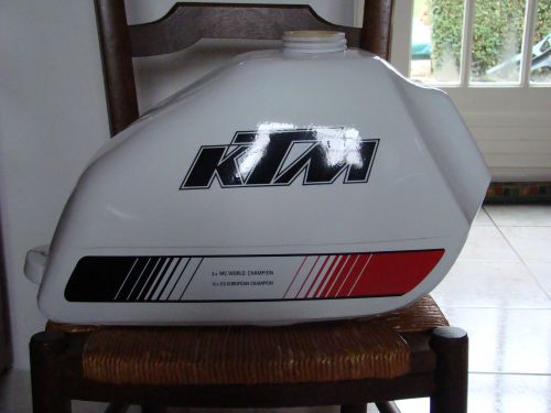

Très joli boulot.
Pour la sacoche de réservoir, plusieurs modèles possibles : Le modèle BREMA (mais il est mieux de la mettre sur le GB AR/ Puis sinon il existait un petit modèle trapézoïdal mais la je ne l'ai vu qu'en dessin sur la part list...
851851 messages 173173 images
Posté le 23-02-2011, à 18:52

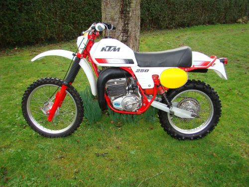

voila encore une tres jolie 240gs/80
je l'aime bien cette deco
bravo bonne restauration
ton reservoir peinture ou coque ??

Quel sabot de DTMX as tu mis ?
Celui d'origine en tôle ou bien un truc en alu bien plus large, plus protecteur mais un casse gueule ?
Je m'explique, j'ai donc installé sur 240, le sabot alu qui n'est pas une pièce Yam mais un accessoire vendu à l'époque. Il esta ssez large pour protèger à la fois le carter d'allumage et assurer une protection au sélecteur.
Mais il y a un mais !
A Brioude en 2005, dans une belle descente très caillouteuse, j'y suis allé en confiance bon train jusqu'au moment où il a fallu freiner. Je ne m'en vante pas, mais des fois oui, je freine, mais juste un peu, et surtout il ne faut pas le dire !
Bin là j'ai pas freiné !
Le bout de la botte s'est posé sur le bord du sabot et pas sur la pédale d efrein, et moi je me suis posé la gueule par terre .
Après, revenu à la maison, je lui ai modifié le profil à ce con !

Le sticker KTM ne serait-il pas placé un peu haut par rapport à la bande inférieure ?????
En tout cas belle restauration :clin:

Peinture auto(diluant et durcisseur)bombe d' accroche avant peinture et pistolet . Bonne préparation,nettoyage avec laine de verre très fine et cif + dégraissage, c mon premier!

Celui d'origine en tôle,et heureusement,vu le problème que tu as rencontré !!😳
Mais c du bol,parce que je me serais fait euuu!!

Alors là Dudu tu es pointilleux!:clin:
Mais je n'ai pas fait attention à ce détail ! par contre,cet hiver quand je redémonte pour faire la peinture complète je vais remédier à la chose!

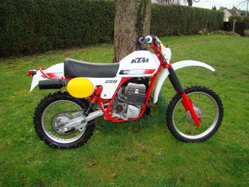

remise en route d'1 katoche 240 gs de 1980
Voilà les photos.

Encore une belle renaissance, et une 54 qui mériterait une page sur le site du même nom! :clin: :P 😎

Par contre, ta peinture de réservoir ne tiendra pas deux mois crois en mon expérience... j't'esspliquerai demain....
et le frangin pinaille, mais c'est vrai que ton logo est un peu haut sur le bidon à mon avis...

et tu as aussi oublier de faire les encoches sur les plaques😄😄ta peinture va se barrer tres vite ,PAT. te donneras la bonne procédure a appliquer avec le protocole ( c'est tres tendance ,ce joli mot dans notre monde du travail) a suivre😎😎
