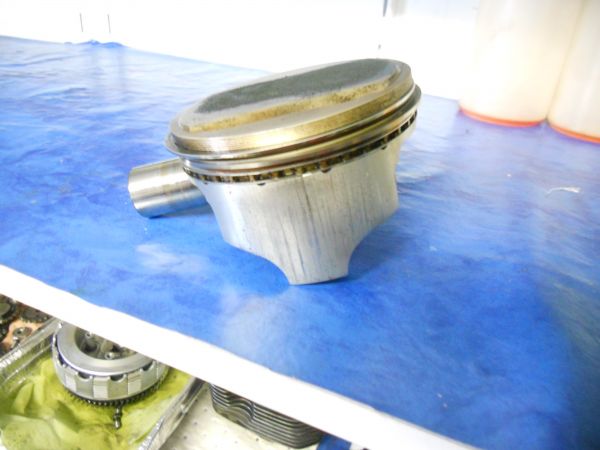

ces rayures la ? (Dites moi que c'est pas et que c'est rien !!Dites moi que c'est pas et que c'est rien !!Dites moi que c'est pas et que c'est rien !!Dites moi que c'est pas et que c'est rien !!...)

Difficile de dire si les rayures du piston sont gênantes. L'étanchéité à l'air bonne, il n'y a pas de traces de fuite sous le segment de feu. ;/
Après, faut voir avec les dimensions du piston et du cylindre si c'est encore dans les tolérances.

vu la photo de ton piston, les segments sont HS, on vois qu' il n' y a plus de lèvre sur le racleur, complètement gomé, le piston a mon avis et bon a changer car il à l' air gomé aussi, moi sur le 525 je l' avais changé alors qu' il n' avais que deux dixième d' usé, sinon emmène ton bas moteur chez un mécano moto (de confiance) et il te dira si c' est bon ou pas, chez bihr aussi tu peu regarder pour un kit bielle, un mécano sympa te fera le montage de la bielle et équilibrage pour 50 euro

T'as bons yeux, tetev. :P
'fectivement, le racleur a l'air plus que malade.
Ce qui m'étonne, est qu'il n'y ait pas de traces de fuites et d'huile brulés.
Elle doit marcher à l'huile cette brêle.
Par contre, si tu attends qu'il y ait deux "dixièmes" de jeu pour changer le piston.... 🙄 :P

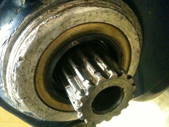

je me suis remis sur le moteur, et j'ai une question, car j'ai remarqué que mon pignon avait du jeu, pas en lateral mais d'avant en arriere !  je le démonte et en voyant l'axe, je me demande si il est pas mort .... si vous avez un avis, je suis archi preneur :D
PS en démontant la cloche et tt le merdier, je me suis rendu compte qu'il manquai la goupille du pignon de la pompe de graissage !!! en gros le pignon tournait sans entraîner la pompe !!! !!!!!

Posté le 27-11-2012, à 14:42
Bon, personne n'a didée pour éclairer ma lanterne ?
dois je changer l'axe ou pas ?
Merci
Posté le 01-12-2012, à 05:44
Il est très usé, c'est sur.
Il faut voir si ça ce ressent à l'usage. Compte tu rouler beaucoup ou pas?
