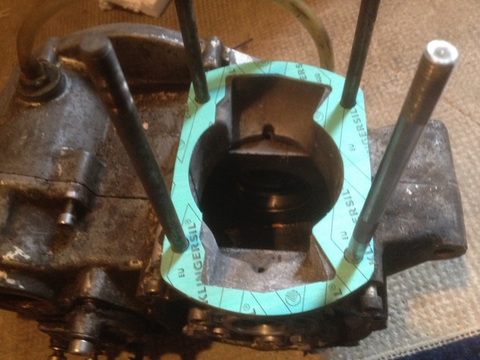

Martin q'est ce que tu entends par usiner le plan de joint d'embase? 😍

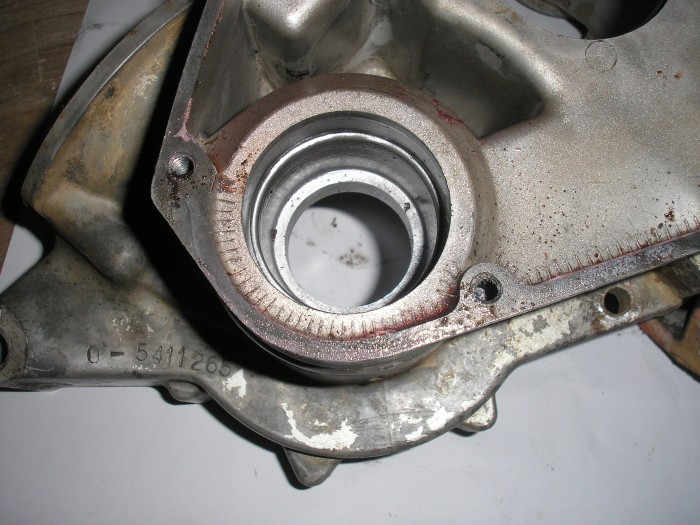

Pour sortir la bague du carter, je remet en place le 6204 et je chasse l'ensemble  vers l'intérieur du carter :cry:
KTM 240 GS 1981 revival
Je chasse avec un joc métallique? 🙄
Posté le 04-03-2012, à 09:15
oui c'est ça, le mieux c'est d'avoir un tube qui soit légèrement plus petit que le diametre ext. du 6204
et légèrement plus grand que son diamètre int.
tu en auras besoin lors du remontage vu que le 6204 est enmanché serré a la fois sur la soie de vilo et dans le carter
Il faut nettoyer le plan de joint !

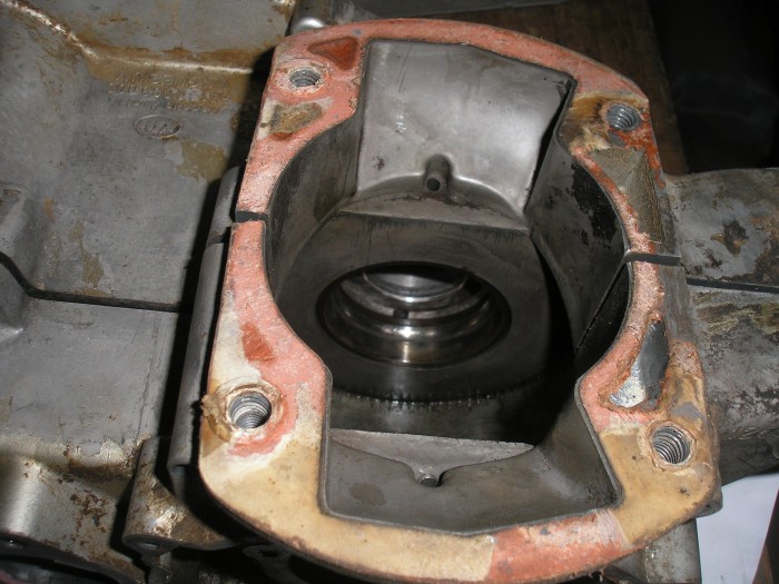

Posté le 04-03-2012, à 10:33
oui aussi !
si ton cylindre a ces décrochements de transferts, voila les ptites parties a limer

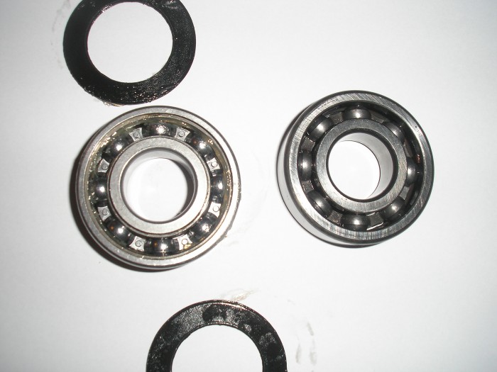

J'ai récupéré un roulement de vilo  neuf un peu différent dans sa conception de celui que j'ai retiré du carter 😳
c'est un 6204.EEC3 (J30) de chez SNR
Est ce que je peux le monter à la place de l'ancien en virant les 2 flasques étanches? 😍
Posté le 12-03-2012, à 20:50
Bin, je dirai qu'en virant les deux flasques, tu le fais passer de 6204EE C3 à 6204 C3.  😉   👍
Posté le 12-03-2012, à 22:39
euhhhh c'est exactement ce que je fais aussi.......j'ai pu récupérer des double étanches gratos, du coup, en virant les flasques, ça va impecc comme roulement sous le pignon primaire.... 👍

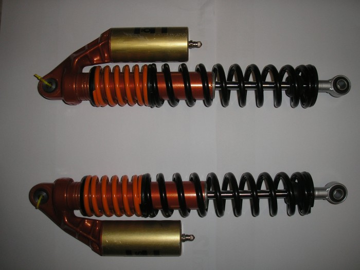

Les ohlins sont de retour à la maison après un passage salvateur chez Pat 😂
Pu....n quel boulot 👍
Encore merci Pat 😍
Posté le 20-04-2012, à 23:17
Superbe !!!!!!  👍
Posté le 21-04-2012, à 09:21
ah bin de rien, y sont tout beaux avec leurs ressorts neufs!!!
bon, maintenant faut les tester.... 🙂
Posté le 21-04-2012, à 09:22
bo boulot ! t'as pas trp galéré du coup ?
je pense à toi Gil  ;)
Posté le 21-04-2012, à 09:27
bin faut admettre que...un peu si, mais un deal est un deal....ça me confirme une chose, c'est du super matos, mais j'aime pas bosser dessus...... 😄
Posté le 21-04-2012, à 09:49
oui super matos, pourquoi t'aime pô ? je trouve ça plutot génial !
Posté le 21-04-2012, à 09:56
j'aime pas le principe de réglage de dureté du ressort par circlips, c'est chiant, faut démonter les ressorts pour régler, j'aime pas non plus  le principe de montage des guides par joncs internes, c'est chiant à démonter faudrait avoir 3 mains, mais bon, je le redis, c'est du super matos, avec les pistons flottants et les corps acier. Cela dit c'est une question d'habitude, si j'en faisais plus, je galèrerais peut être moins.....
Posté le 21-04-2012, à 10:05
dac avec toi sur le réglage ressort, en plus tu pourris la peinture en déplaçant le clips....

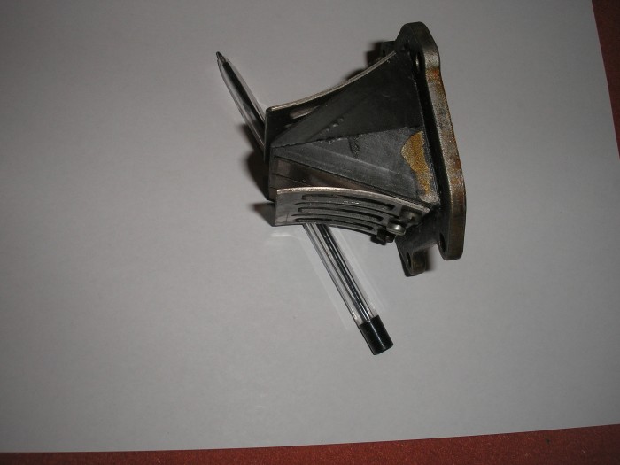

Je viens de récupérer une boite à clapetset le revétement noir a disparu à quelques endroits,c'est grave docteur? 🙄
De mème les clapets sont d'origine 30 ans,il serait peu etre juducieux de les changer.
Carbone ou classiques? 🤭
Posté le 23-11-2013, à 22:15
Salut Gil, idem pour la mienne sur le 240 GS 82, y'ai retiré ce que je pouvais et depuis, elle roule très bien comme ça. J'ai remplacé les clapets anciens par des neufs que j'avais en stock, mais je ne peux pas te dire si les carbone seraient mieux.
