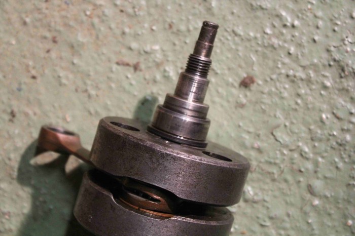

Comment elle se vire la vérole de bague intérieure du roulement de vilo ????  😡  😳  😳
Nouveau projet... Ktm 80cc GS 1986 Replica
Avant que j'utilise la méme methode que pour les rayons....   🤬  🤬  🤬  😄  😄  😄  😄
Posté le 17-12-2011, à 18:12
Bah, tu la prends entre le pouce et l'index et tu la fais coulisser vers l'extrémité du vilebrequin... Non c'est pas ça  😳  😳  ;)
Elle bloque? Elle est rétive la S....pe? Faudrait pas avoir à en arriver à des méthodes de tortionnaire que la morale et les lois de la mécanique "fine" réprouvent...  smiley09
Posté le 17-12-2011, à 18:16
Je pense qu'avec un peu de chaleur (un bon chalumeau à gaz) et de persuasion (outillage et force adaptés) elle cèdera . Vas pô abimer le bô vilo  :(

C'est ce qu'ils disent les blaireaux de la doc technique, mais fume, je me suis juste cramé les doigts....  🤬   👍

Avec sa:

Ah bah voilà  🤭  Le bon ouvrier il a le bon matos  😉 Allez Doudou mets lui un bon coup d'extracteur  😎

Sinon système D:tu met le vilo dans l'étau(par les masselottes)tu arrose de dégrippant,tu essuies que la bague et tu fait un cordon de soudure a l'arcs(sur la bague) ou au semi et elle doit venir a la bécro  ;)

TXP 51 a écrit :
Avec sa:
c'est ce que j'utilise ou alors dremel et un petit disque a tronçonner ( attention de pas toucher au vilo) ensuite petit coup de burin bien affuté et ça sort 😀

voui.....le décolle roulement, très bien, ça évite bien des galères.....
reste à savoir si le roulement doit être récupéré....si c'est pas le cas...Dremel est ton ami 😉

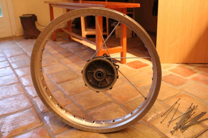

Rayons recus ! On tricote ce ouik  😄  😄  😄  😄  😄
Posté le 27-12-2011, à 17:49
hop
hop
et hop  😎  😎  😎  😎
juste j'ai zappé de relever la cote de déport, bougre de truffe,   🤬  🤬  mais ca devrait aller....
