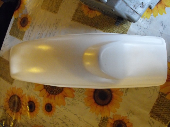

Posté le 03-12-2011, à 14:12
bonjour  !!!!!  😂
bon des petites new's  😀
le moulin ces bon , j'en est commander un pour le père noël .
par contre étant pas un spécialiste de la marque j'ai deux / trois question sur cette belle machine .
quel est la couleur le ral du cadre gris ???
                              ral réservoir, caches latéraux vert ?????
l' entraxe des amortisseur ?????
comme garde boue arrière est ce que un FALK comme on voie en refabrique ça irais sur ce millésime ou est ce que l'on retrouve le garde boue arrière d'origine ???? ( le but étant de la refaire au plus près de l'origine )
voila pour le moment , merci d'avance.  😎
Hello,
RAL 9006 pour le cadre, mais attention, le RAL9006 est la seule de la gamme RAL à n'être qu'un indication de teinte. Les nuances vont du gris souris au gris métal pailleté. Il vaut mieux avoir un modèle à montrer au peintre.
les vert, j'en sais rien....
l'entraxe des amortos, je pense que c'est le même sur toutes les KTM Sachs 6v, et pour ma 125/73, c'est du 330mm
Pour le garde boue arrière, je vais mettre une copie de Falk sur ma 125/73....

Posté le 04-12-2011, à 18:48
salut PATRICK !!!  😀
en faite j'ai eu les réponses a mes question cette après-midi .
le gris effectivement 9006
le vert 6016 ( a confirmé ma t'il dit )
le garde boue FALK
et les amortos 345 de débattement .
prochain QUIZZ  plus tard !!!!!  😄  😄

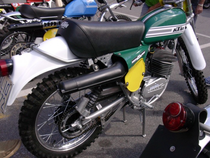

Posté le 04-12-2011, à 19:32
Selon le bras avec une ou plusieurs positions c'est effectivement 330 ou 345.
en 75 avec le bras à un seul point d'ancrage,c' est en 345 mm voir photo.
le vert,c'est 6016 est non 9016.

Posté le 04-12-2011, à 19:57
en vl'a une belle photo  😀
oui le vert j'avais corrigé tout de suite derrière .( c'est le neuf qui c' était mis a l'envers  🤭  🤭  )
moi j'ai un bras a un seul ancrage donc comme tu dis 345mm  😀
merci pour ces infos.

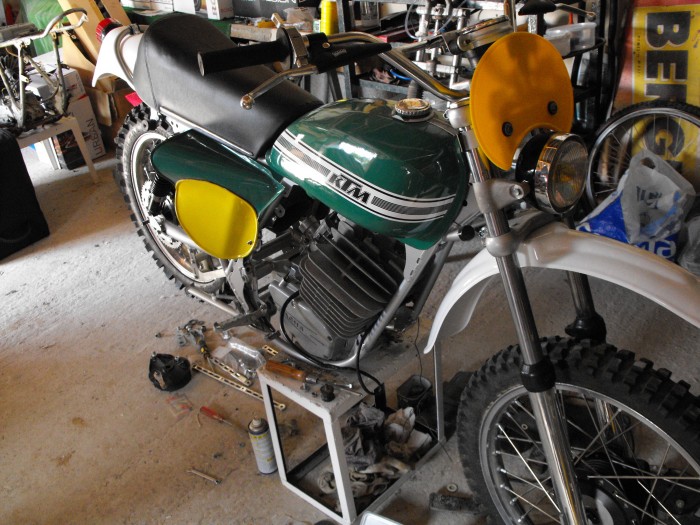

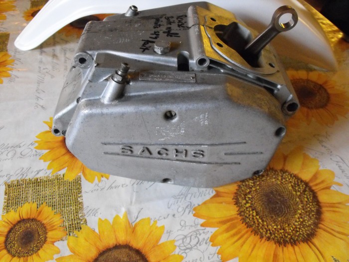

Posté le 22-12-2011, à 15:29
bon quelques bricoles , petit a petit !!!  😎
restauration 125 KTM gs de 1975
et un bas moteur prêt a l'emploi . ( MERCI MARC !!!!!!  ;)  )
Nico. Team PaysantiniMoto(s) : 125 GS de 1975

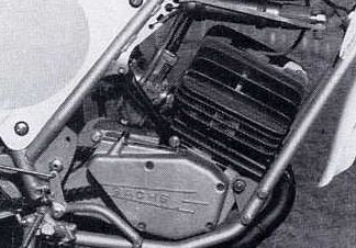

Posté le 20-01-2013, à 20:48
Avis des connaisseurs 😉
J'ai vu sur une bourse un cylindre de sachs avec les 3/4 premières ailettes du bas ,beaucoup plus etroite que celle du haut de cylindre . il semble etre de 125  .d'après le vendeur .
Avez vous des infos sur ce genre de cylindre  🤔
450450 messages 499499 images
Posté le 20-01-2013, à 21:07
Comme ça ?
