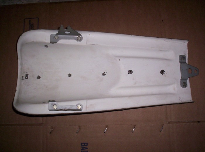

Voilà le base du selle MC5 du '77, neuf, d'origine:
50 BRINKMANN réplica

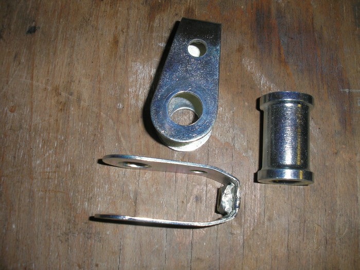

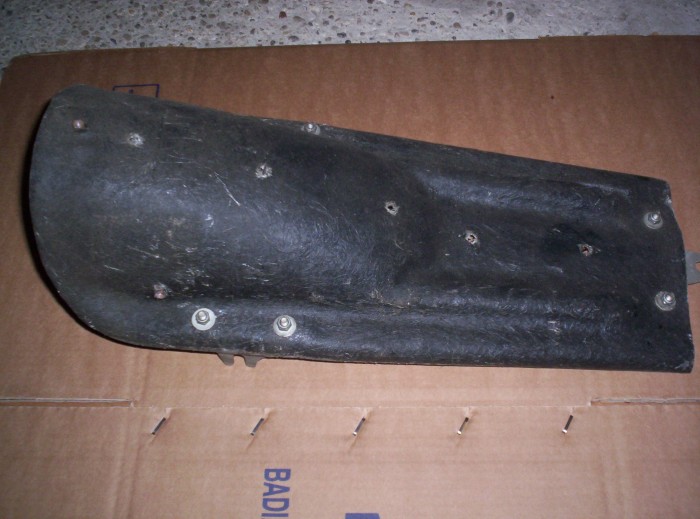

J'ai quelques pieces de 125GS 1977 qui pourraient t'intérésser.

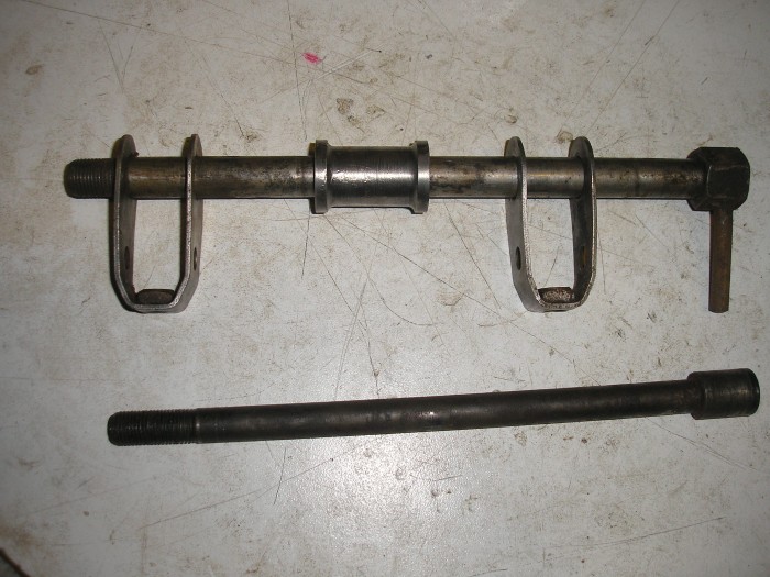

un axe de roue arr avec l'entretoise et les 2 tendeurs de chaine
un axe de BO

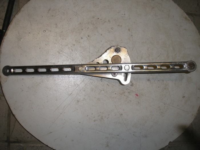

La barre de fixation pour le flasque de roue arr

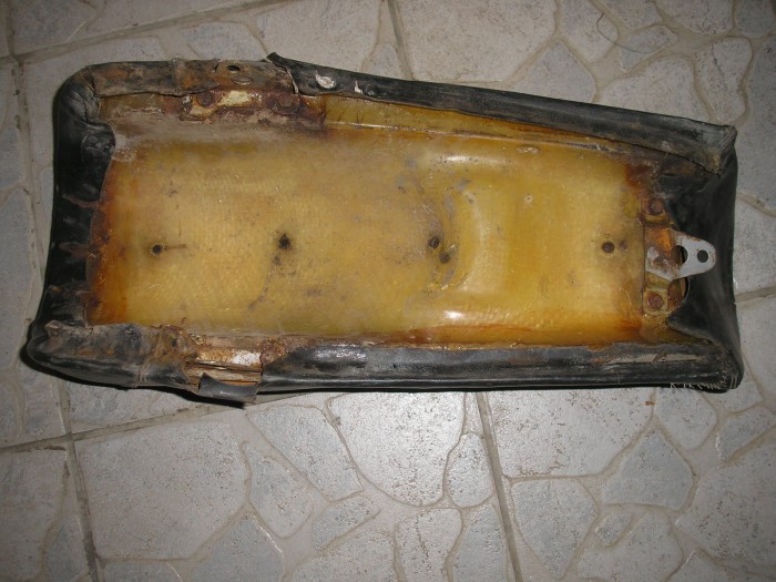

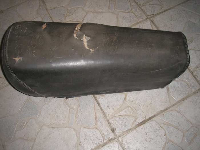

une selle avec le fond en résine(il y a juste une petite réparartion à faire sur une fixation)
Et j'ai peut etre une roue arr
Posté le 27-11-2011, à 20:47
 👍 bonsoir aramis
je t'ai envoyé un mp 😀
merci
Posté le 27-11-2011, à 21:02
bon, j'ai regardé dans mon fourbi, j'ai bien un axe de BO  CHC, mais c'est le seul et unique que j'ai en réserve, pour mes deux 240/78, ma 125/76 et ma 125/73, ce sont les mêmes...
en revanche Aramis en a un en photo.
De même que le  frangin a toujours ton cache latéral Gil!!!  😉  😄  😄

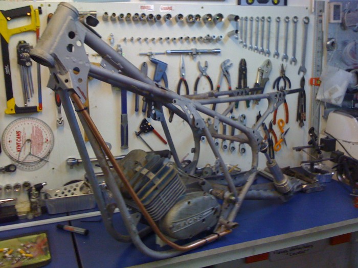

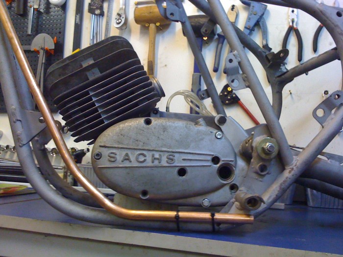

en attendant les news du cadre! 😳  pas simple mais bon il faut juste bien reflechir avant de couper et de souder 😉
petit aperçu des futurs tubes avants( ne tenez pas compte de l'arrondi car je n'avais pas le bon galet pour la cintreuse) :/
PS: les tubes ne seront pas en cuivre  😄
et puis il faut aussi prolonger la partie arriere qui supportera le garde boue  :/  pas simple je vous dis 🤭

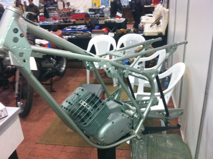

et la: une photo d'un cadre vue a NOVEGRO dernierement :   www.evum.it/
(merci bertrand)
je m'en rapproche de plus en plus  😄
plus on avance ,plus on se rapproche  🤬 ( LA PALICE)  🤭
