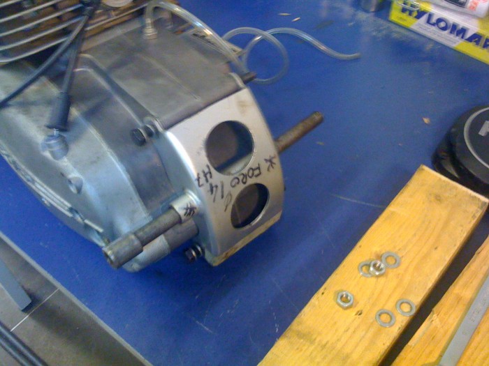

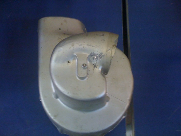

Posté le 16-10-2011, à 21:32
ALLEZ ça repart 😉

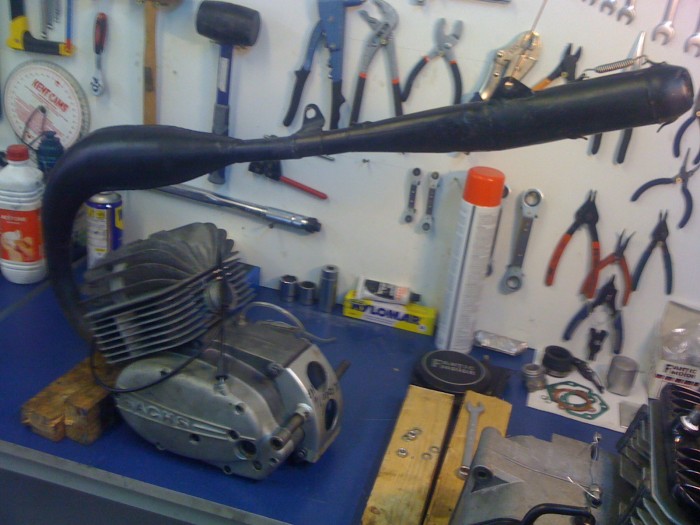

grace a mon ami alessandro qui m'a déniché quelques belles pieces 👍  👍  👍
l'échappement
50 BRINKMANN réplica
le filtre a air
la fixation arriere du moteur
le cadre est toujours chez le sableur mais le plan de modif est fait  😀 j'ai aussi la fourche et le reservoir sera la bientot  😀 il me manquera les plastiques,la selle,un peu de peinture et quelques babioles 😄
mais pour l'instant je me concentre sur le moteur  😎
je mettrait quelques photos de la nouvelle boite de vitesses bientot  😎

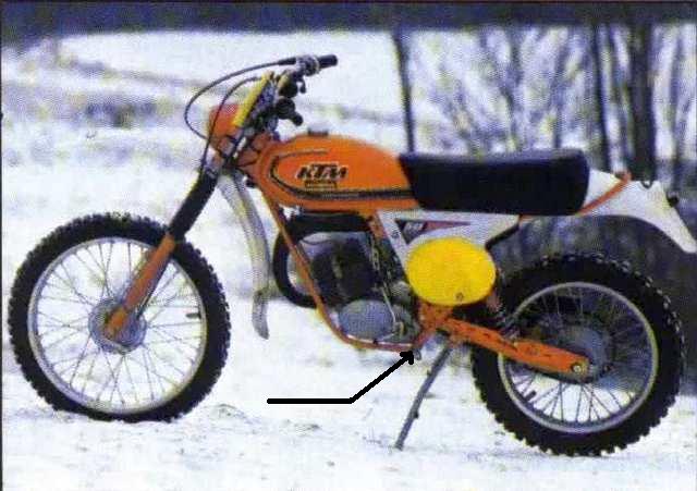

a oui un plan coté d'une bequille centrale de gs de 77 m'aiderait bien ;)  ;)  ;)

désolé, j'ai pas de centrale 77 dispo....

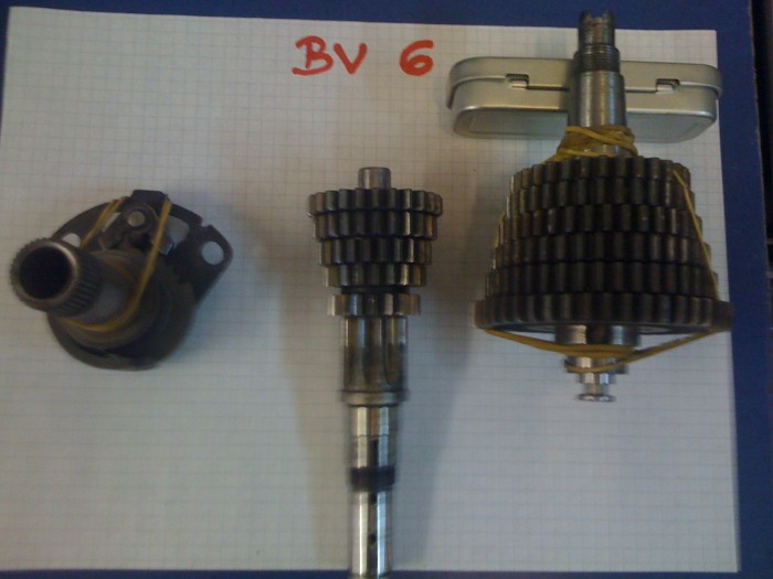

Voici la nouvelle boite 6 en lieu et place de la 5  👍  👍
un grand merci a  eugenio au PORTUGAL pour me l'avoir trouvée  😀  😀  😀
l'aventure continu 😎

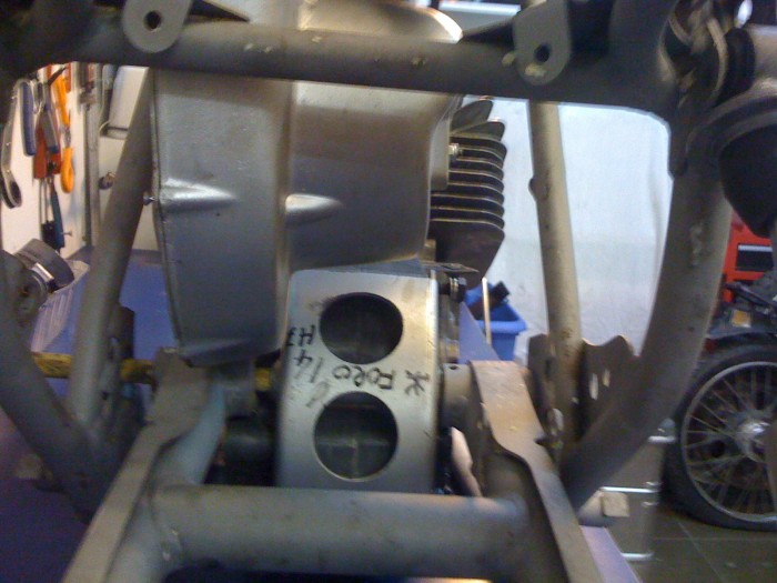

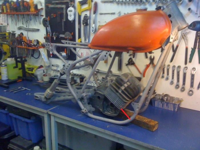

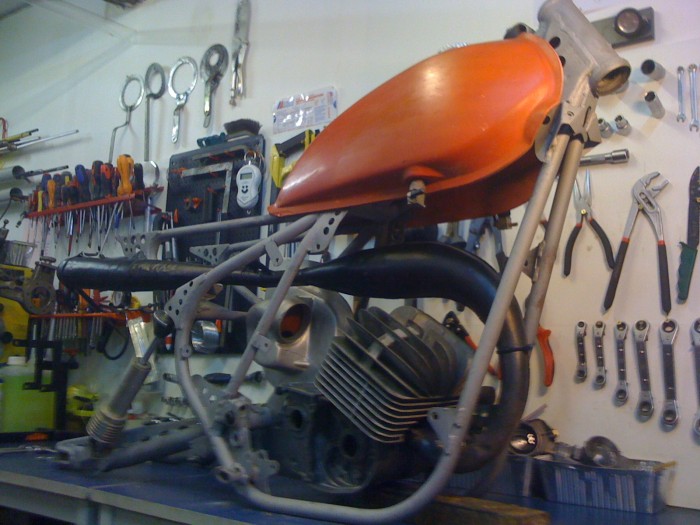

petit montage a blanc de quelques accessoires et du moteur vide(plus facile a bouger) 👍
prise de cotes et bridage du cadre(marbre) 😀 avant le remake de 🤭  MASSACRE A LA TRONCONNEUSE 🤭
fabrication des divers gabarits en carton pour certaines toles et renforts et en tubes de cuivre pour les tubes de cadre avant cintrage et soudure 🤬

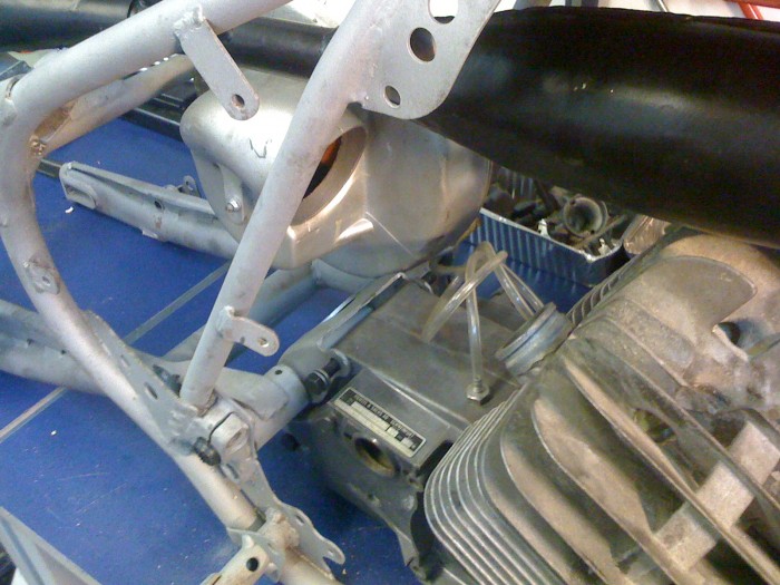

Tu as du boulot pour rapprocher le cadre du moteur  🙄
Posté le 23-11-2011, à 16:06
Oui, c'est un gros boulot. D'autant que dans l'idéal, il faudrait dessouder au niveau des renforts de colonne et modifier l'angle de départ.   🙄
Ou, modifier le cintrage au dessus de la fixation avant du moteur.
Comment à été fait la modif sur le Brink original?

BEN OUAIS  😀 je reprends tout depuis la colonne jusqu'aux reposes pieds 😳
Posté le 23-11-2011, à 21:33

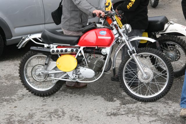

en fait il y a une petite astuce 😂  regarder bien sous le repose pied; le depart du tube vers la colonne forme un angle et non plus un arrondi ce qui permet de gagner en hauteur  😀
coté colonne je reprendrais sous les renforts pour passer au plus pret du cylindre ;)
ceci dit il y a  eue des versions avec plus ou moins de jeu entre cylindre et cadre 😳

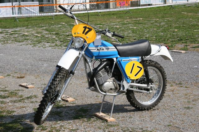

Est bonne règle, lorsque ils se publient des photographies, trouvées sur le web, d'indiquer la source.
Les photos du Ktm 50, ont été chez moi publiés sur " Soloenduro" .
Merci beaucoup.
Si je peux, voilà à fournir mon opinion : on ruine un beau cadre de MC5 pour faire une moto qui, de fait, Ktm n'a jamais produit. Il était une moto construite en Allemagne, de Brinkmann, et pas certes produite à Mattighofen.
Lorsque jamais vous avez vu sur le Ktm "  Made en Austria" des moyeux Grimeca et fourches Marzocchi ?  😳
