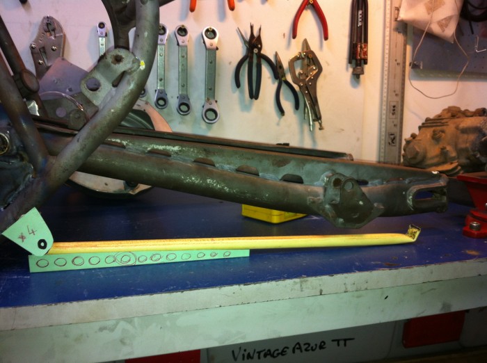

l'ébauche en carton et tube de penderie 😄  d'ailleur si vous avez un croquis coté je suis prenneur  👍

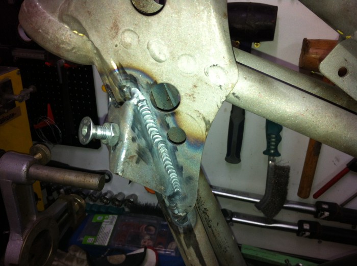

Posté le 30-03-2012, à 20:11

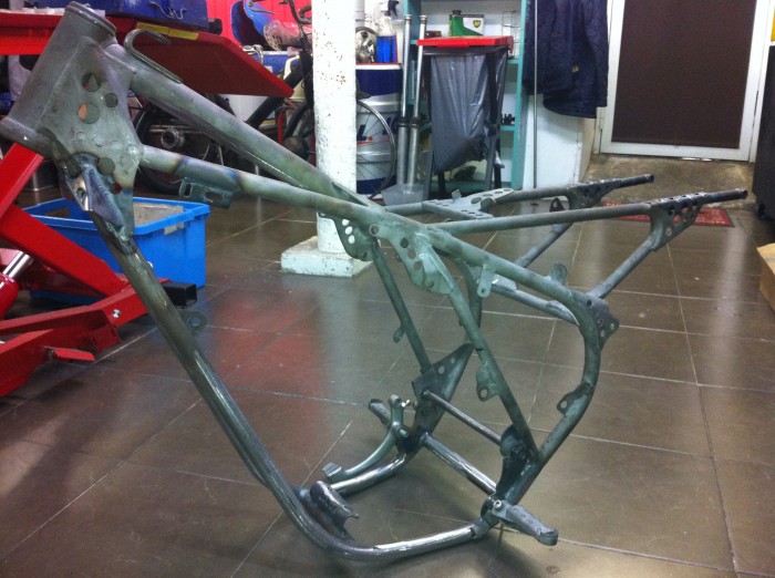

50 BRINKMANN réplica

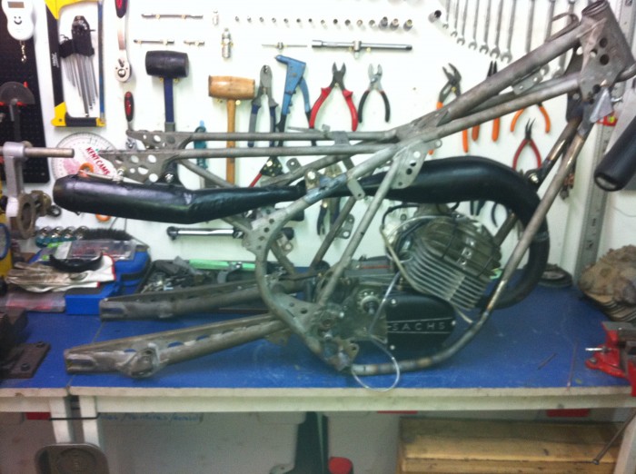

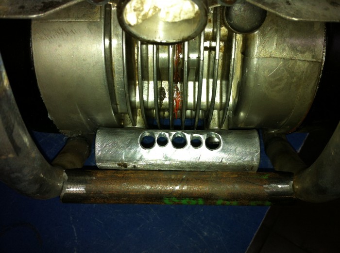

cadre fini !!!! merci xav ;)  ;)  ;)

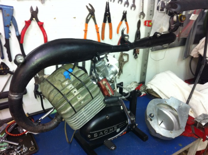

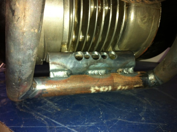

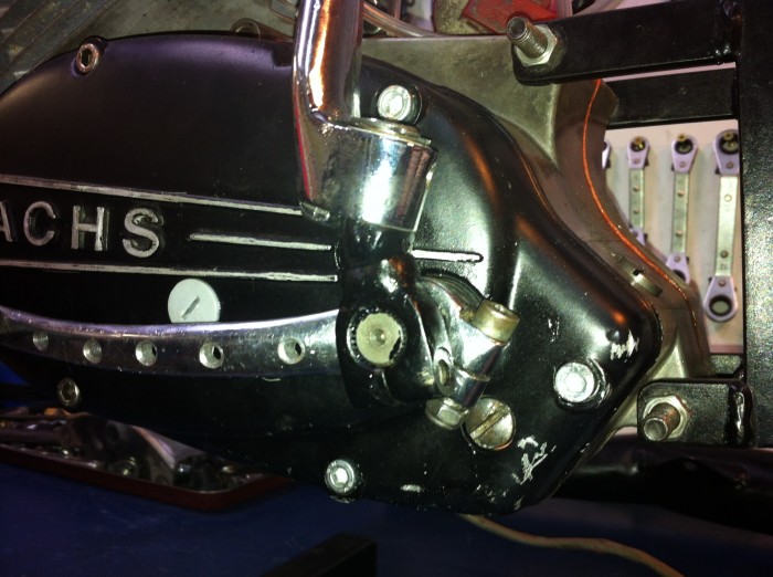

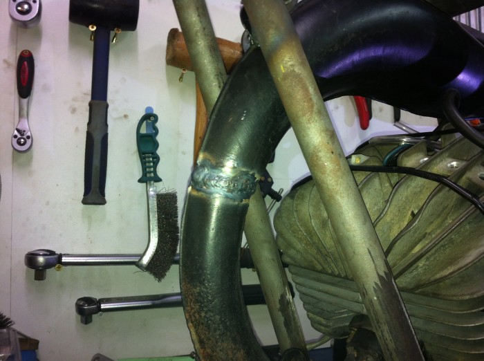

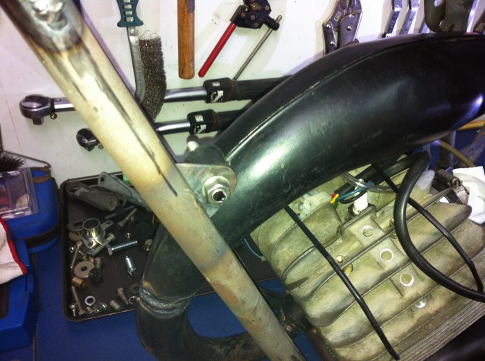

j'ai du modifier l'échappement 🙄
allez !!!!!!une bequille et c'est bon pour la peinture 👍
la date limite etant le 27 mai pour le Rendez vous des TVT a FELLETIN 😀  😀  😀

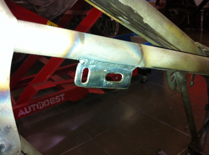

As tu prévu le renfort du cadre  là où les ergots de la béquille viennent se poser ?
A prendre en compte avant la peinture du cadre !!!

gros et beau boulot Gérard sur cette partie cycle ! mais le résultat devrai etre a la hauteur ! sa va etre beau a n en point douter ! 😎
Posté le 31-03-2012, à 12:51
Très beau boulot  👍  Et quelles belles soudures   👍  👍
Posté le 31-03-2012, à 14:41
ouais bravo  👍  👍
j'aimerai savoir souder comme ça  😳

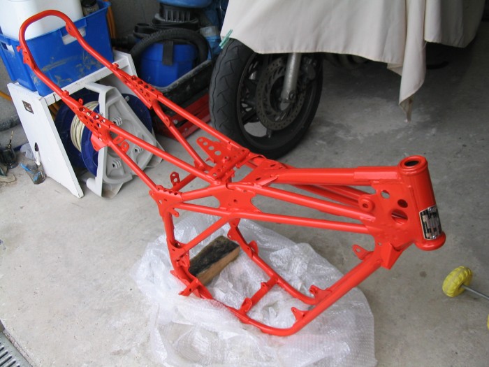

comme c'est un cadre de cross, il n'y a pas de renfort a cet endroit. :/  avez vous une photo que je visualise le truc; a mon avis une surépaisseur de tole a cet endroit ;)
pour les soudures je n'y suis pour rien ; fo voir xav 😳
Posté le 01-04-2012, à 19:00

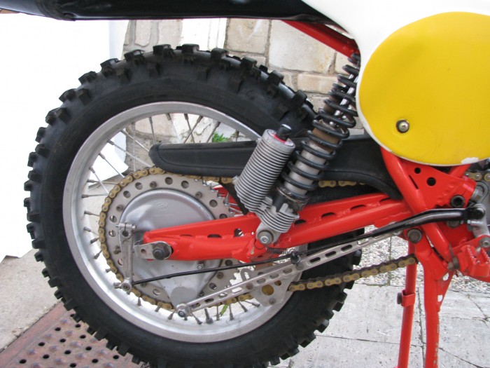

Ah bin, oui, mais à c't'heure c'est trop tard, tout le bordel est rangé, pu moyen d'accéder aux cadres !
Posté le 01-04-2012, à 20:33

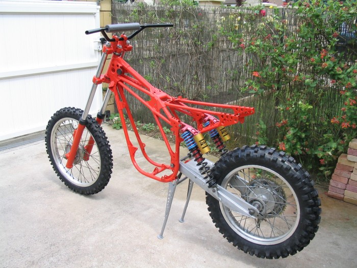

voilà un cadre, mais 1981 .... Mais je sais pas si ça le fait...
Posté le 01-04-2012, à 21:44
sur la 78, c'est la béquille elle même qui a une butée qui vient s'appuyer sur le cadre, mais dans ce cas, la béquille est articulée sur le bras oscillant

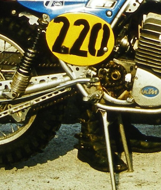

Sur les KTM pré 78, ça m’étonnerais qu'il y ait quelque chose sur le cadre, vu qu'il n'y avait pas de centrale d'origine.
Vue de la KTM italienne de Petrogalli aux ISDT 77 pour aider, mais on ne voit pas grand chose :
Posté le 02-04-2012, à 17:56
béquille prise entre les reposes-pieds par l'intermédiaire d'entretoises....et......beau z'amortos Koni alu!!! 😍
Posté le 02-04-2012, à 20:18
Dans ce cas, les renforts/protections sont sur la béquille .
Si j'ai encore mes zieux...

Merci jmo 'celle ci me plaît bien mais avec le sachs 50  la place est comptée . Mais je vais trouver la soluce.  👍

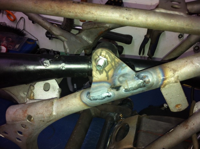

Posté le 04-04-2012, à 20:45

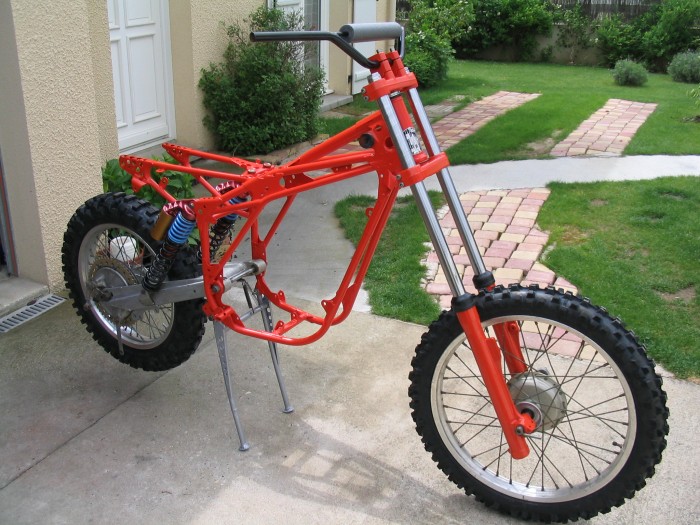

cadre presque fini; il reste juste a faire les supports de béquille 😀   j'arrive au bout 👍
il a quand meme été urgent que je déplace le support de bobine et que je rectifie le kick qui butait sur l'axe de bras oscilllant ; 😎
ça deviens bon  🤭  🤭  🤭
a chaque jour suffit sa peine 😎

tiens je me suis amusé a pesé le truc 🙂
le cadre avec repose pieds , axe de B.O, butées de fourche, pédale de frein et visserie=10.680 kg
le moteur avec carbu,bobine,selecteur, kick= 18.850kg
le support moteur=0.480kg
le boitier de filtre=0.620kg
le B.O avec bagues=3.580kg
soit 34.210kg 🤭  🤭  pas tres lourd pour l'instant 🤭

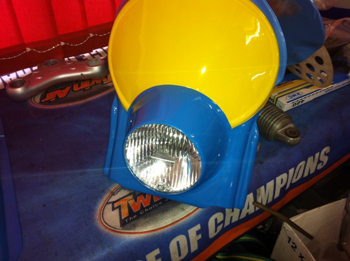

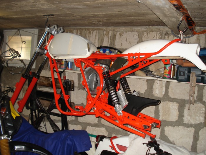

j'ai trouvé l 'optique qui va bien 😀
et les ressorts d'échappement 😀
ça avance,ça avance 🤭
