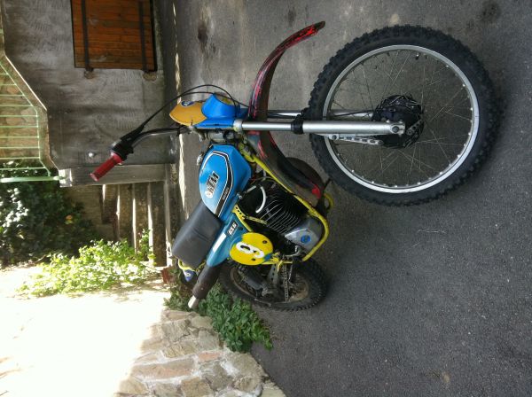

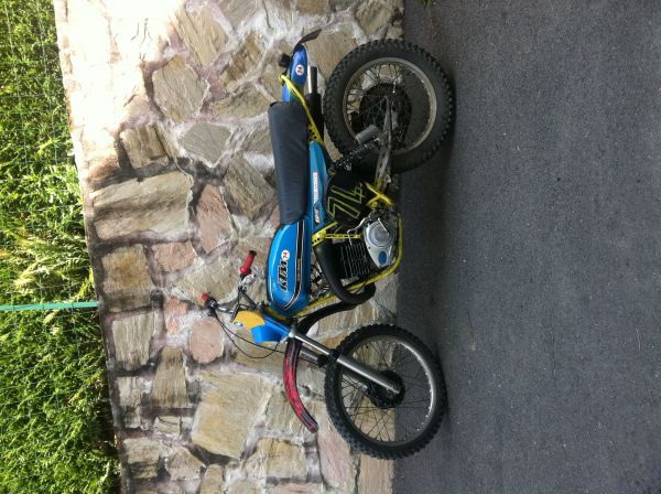

salut a tous 🙂 voila je viens de finir la restauration de la KTM qui a appartenue a mon papa....je n'ai pas de photos avant la restau mais imaginez la toute rouillée, sans plastiques et sans roues....par contre il y avait le moteur complet mais....en pieces détachées et dans un carton....mais apres 1 ans de patience, je pense que sa vaut le coup de la regarder, meme si elle a deux ou trois details a refaire mais je pense que j'ai bien travaillé :clin:

Y a pas que les photos qui sont à l'envers, la fourche aussi !

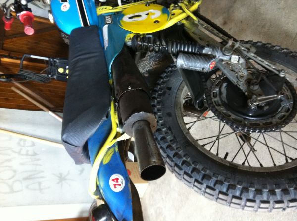

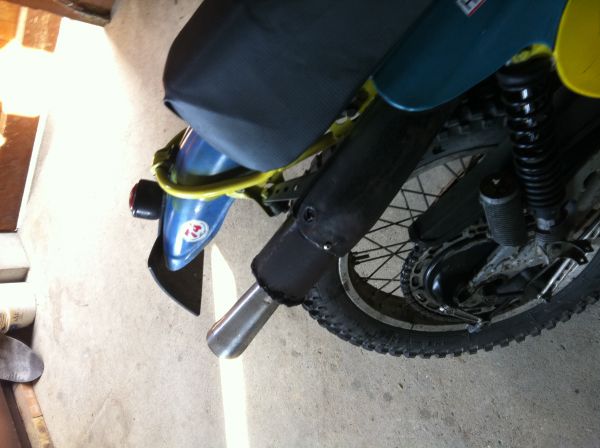

As tu des photos de la partie arrière du pot / silencieux !

outre le fait d'un montage tunning :D:D il y a des bizarreries au niveau du montage de certaines pieces.

tiens ploermel78 j'ai des photos du pot mais je te previens c le gars qui me la vendue qui m'a fait ce bricolage horrible 😳 ....il faut vite que je retrouve un pot d'origine 😂
Déjà la fourche est, comme le dit fort justement Michel, à l'envers. La flasque de frein doit se trouver côté gauche (côté embrayage). Ensuite la couleur du cadre c'est gris alu, mais Michel ou Patrick ne vont pas tarder à ter donner la teinte exact (RAL). Puis il te faudra dénicher les bon garde-boue ceux ci ne sont pas les bons. Et pour terminer avec les choses flagrantes, remettre en état le silencieux qui n'est effectivement pas le bon non plus.
Mais étant donné ton jeune age et ta bonne volonté pour sauver cette belle machine nous ne tiendront pas (trop :clin: ) rigueur des ces erreurs. On va t'aider à corriger :)

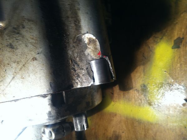

bon maintenant, je demande l'aide a tous les connaisseurs des vieille ktm 😂 j'ai sorti le moteur de ma 400 et g regardé le fixation arriere....je vous laisse voir les photos....
la c ma fixation arriere....

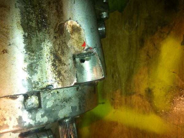

et une fois cette espece de grosse rondelle, jai constaté qu'il y a deux trous ds la paroi 😳😳😳 ....que faut-il faire ? sa peut se colmater a la resine epoxy bi composant ? #image1#
A ce stade, tu peux tout essayer .

Effectivement ton carter est troué !! Pas bon.
Tu peux essayer de remettre ta piéce dans le logement avec de la Loctite 638 pour la coller et boucher définitivement ce trou. Gaffe à ne pas trop en mettre pour ne pas risqué de coller d'autres piéces à l'intérieur de la boîte.
Fait une vidange de la boîte aprés le collage.
Sinon, changement de carter !!

j'ai de l'araldite a melanger soi meme. sa peut faire ?

" Ca peut le faire ? "
Je ne sais pas mais ça vaut le coup de tenter ! Des carters en bon état ça ne courre pas les rues.
Voilà comment je ferais : Une fois le demi carter isolé, bien dégraisser avec un produit éfficace . Puis estimer à peu près où se trouve l'extrèmité de la félure, c'est au pif, mettons 2 ou 3 mili en avant de ce qui est visible. Là percer avec un petit foret ( 0,5 ou 1)pour stopper la propagation de la crique .
Après tu reconstruit avec la matière adaptée, et au montage j'essaierai d'intercaler une rondelle pour éviter que les frottements se fasse sur la pate à réparer !

Mais déjà tu peux garder un oeil sur les annonces spécialisées, des fois qu'une paire de carters, ou un vieux bloc HS soit proposé. C'est pas fréquent mais ça se trouve avec de la patience. J'ai utilisé plusieures fois des pates de réparation ou de l'araldite, ce sont des produits bon marché et très efficaces lorsqu'ils sont utilisés dans de bonnes conditions, c'est à dire sur des pièces qui ne sont pas en mouvement ou en tension. Dans ton cas, c'est un peu limite selon moi. Mais ça se tente !

brembo a écrit :et une fois cette espece de grosse rondelle, jai constaté qu'il y a deux trous ds la paroi 😳😳😳 ....que faut-il faire ? sa peut se colmater a la resine epoxy bi composant ?
la réparation en place est pas mal. Le lamage permet d'avoir une portée correcte et de pouvoir serrer correctement le moteur.
C'est évidant que le carter est fragilisé, mais le montage reste propre.
Comme ploermel, dans l'idéal, il faudrait ouvrir et préparer correctement le carter, dégraissage, grattage de la zone à coller, ainsi que la pièce trouvée au démontage, qu'il faut réutiliser.

ben la jai tout collé a l'araldite et sa a l'air de bien se presenter :| reste plus qu'a remonter tout sa et mettre en route la bete et voir....parceque tous les elements que jai ''araldités'' 😄 ne sont pas en tension ou en mouvement....reste plus que katojesus soit avec moi 😉😉😉

ben j'ai enrobé la rondelle d'epoxy et l'ai rentré an fesant un petit mouvement rotatif et puis sa a lair de bien se presenter 🙂 on dirait que sa a fait office de joint sur les bords et le dessus, donc a mon avis sa doit etre etanche
et pour etre sur , je vais remonter ce bazar et la demarrer. si sa coule pas pendant qu'elle tourne, c la victoire :clin:
Prends le temps d'attendre que ça sèche en profondeur !
