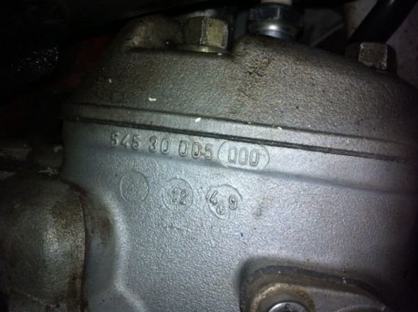

il y a 2 semaines j'ai acheté un 250 GS de 90, j'ai roulé et peu de temps après, la pompe à eau fuit.
je démonte pour refaire un joint (vu l'état du joint c'est normal qu'elle fuit ), mais je m'aperçoit qu'une pale de la turbine de pompe est pliée et ne tiens plus très bien.
250 GS 1990
Du coup je ne l'ai pas remonté car si la pale en question se casse complètement c'est le moteur qui prend, mais si je l’enlève est ce que je peux rouler ? le moteur sera toujours bien refroidi ?
Merci par avance.

Salut,
Un p'tit passage par la case présentation serait bienvenu avant avant de demander les conseils :clin:
Cependant ce que je peux te dire c'est qu'il vaut effectivement mieux retirer la pale et rouler avec une pompe à eau légèrement diminuée que de laisser le morceau péter en fonctionnement ou là tu va baiser toute la pompe :/
A mon avis tu peux fonctionner avec une ailette en moins le temps de te retrouver une pièce en état. Evites les températures caniculaires pour rouler et n'essore pas la poignée comme un malade, mets toi en quête rapidement de la pièce de remplacement et c'est tout.

Pour la turbine j'en ai commandé une sur ktmklassiker.fr, ça a l air sérieux d'ailleurs le propriétaire semble être membre de ce site.( la turbine était pour des gs jusqu'à 89 mais moteur 545 comme le mien donc j'espère que c'est bon)
Les délais de livraisons dont de 2 semaines, donc j'aurais voulu rouler en attendant. J'habite en ile de France, la chaleur n'est pas caniculaire, 20-25 degrés l aprem en ce moment.
Pour démonter la turbine comment fait, ils faut bloquer le piston ? Le pas de vis est normal ou à l'envers ?

Salut , je connais pas trop le modèle 90 mais la photo que tu présentes est kif-kif modèle 86 que je possède : pour démonter , effectivement , bloquer le piston , et pas de vis normal . Bon courage .

pour le démontage un ptit coup sur la clef devrait suffire pour démonté sa m’étonnerait que tu passe la compression

salut Etienne, vérifit si ton moteur est bien un 545,
dans ce cas celle que tu as commandé est la bonne
sinon il te faut celle ci
546.35.005.000
pas encore sur le site mais dispo
tiens moi au courant

salut Martin, j'ai vérifié sur le moteur et c'est bien un 545, en tout cas c'est ce qui est écrit
