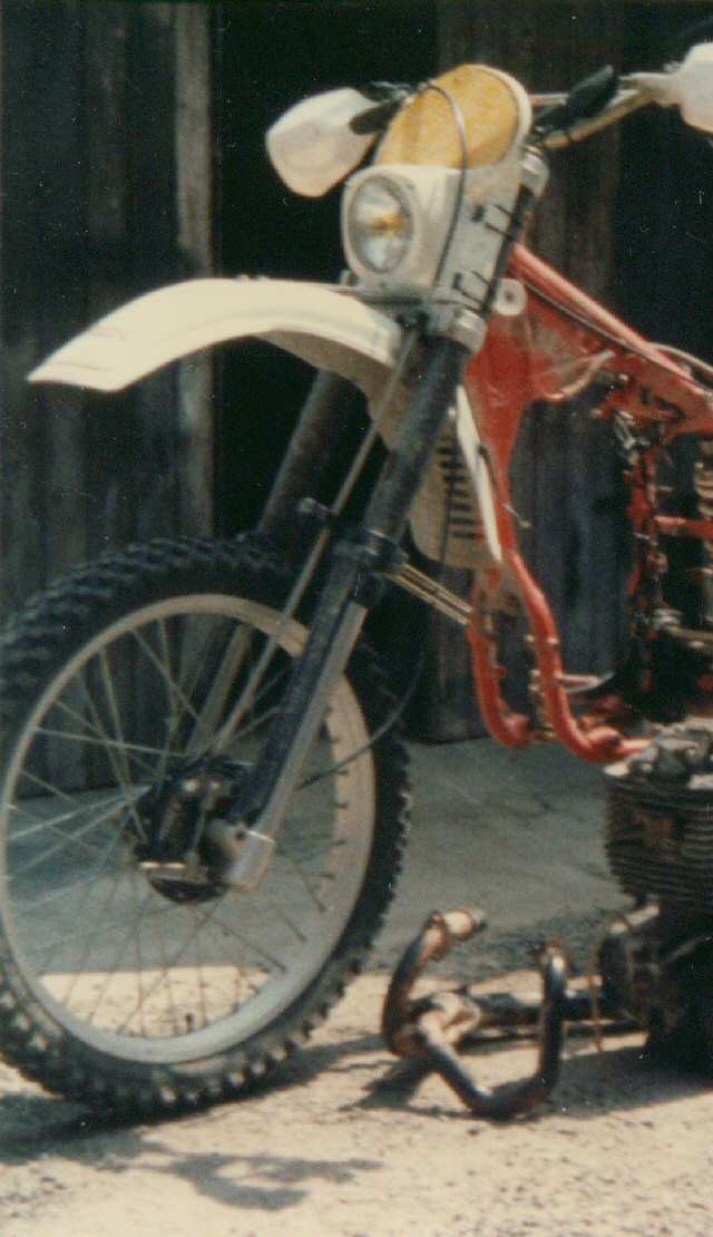

Ma mienne!!! tofo du bas,    :cry:

Posté le 20-10-2011, à 07:36
 👍  J'adore cette photo!!! superbe!!! Bah dis Gil?? tu passes au 4 coups ???
35mm pour ta fourche, je te le déconseille, déjà en 82 sur la 390 deux temps pourtant plus légère que le 500, KTM montait la fourche de 38....alors que un char de 150kgs, 35mm ce serai aussi risqué que de mettre des boyaux sur un VTT..... 😄

Merki Chef.  😳
À l'époque, grosse attaque, je ne laissais même le temps aux suspattes de se détendre avant de mettre du gros gaz.  😎
C'est mon grand regret, j'ai quasi pas de tofos.  🙄
