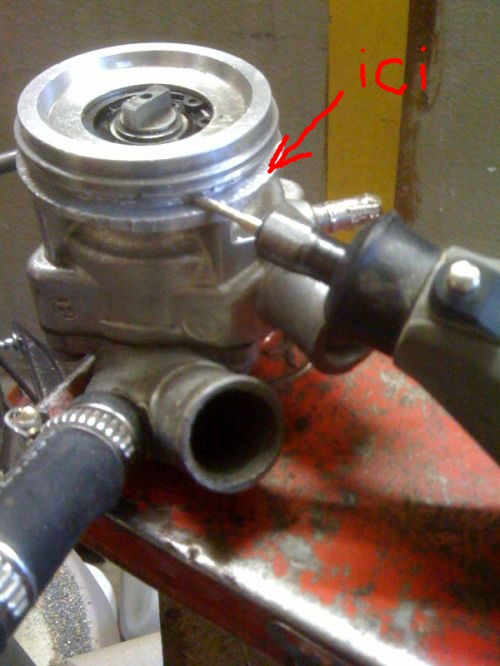

bien...voila .j'ai tout dis.je suis trop con pour usiner ma pompe au dremel!!!
alors tout travaille mérite salaire bien sur.
si un de vous se sent que je luis envoie mon couvre culasse!!!!et la pompe!!!et fasse qu'elle y rentre....proprement...qu'il me le fasse savoir..
j'en est fais une!!!mais ont me dis qu'au serrage sa rentreras!!bin mois je veux meme pas tenter de foirer un filler dans ma culasse...
au taf je peut faire tourner la gorge mais la n'est pas le souci!!!!!la parti arrière touche meme une fois la gorge assez ouverte!!!!!!!!!!!!!!!!!!!!!! 😜

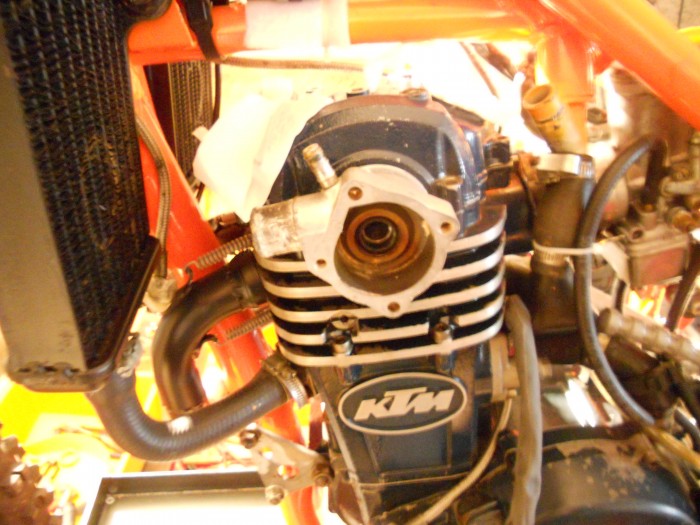

Mad,  😀  Je viens de jeter un œil au sujet, notamment la modif faite pas Sstan.
Je comprends que c'est la face extérieure du cylindre et du couvre culasse qui touche la pompe.
Sur les modèles avec pompe électrique, il y a un bouchon à la place de la pompe, du coup la face n'est pas usinée.
Pour éviter d'usiner le cylindre et le cache, on doit pouvoir usiner l'arrière de la pompe.
Enfin c'est ce qu'il me semble.  🙄

oui tout a fait..la gorge du milieu ok..mais l'arrière je n'est pas de quoi faire sa comme il se dois....au taf j'ai un tour énorme!!!!
j'arrive a faire la gorge mais pour l'arrière impossible par ce que c'est par ici que les mord vienne tenir...

FRANCHEMENT.pour quoi avoir usiner tout sa a la construction pour y mettre une pastille ???PAR RAPPORT A LA CHAINE de fabrication....alors pour quoi avoir pas usiner l'intérieur a la cote???une pastille n'a aucune raison d'etre la en faite...ils aurais fait un couvre et une culasse sans l'orifice sa aurais marcher idem....j'avoue ne pas comprendre .car si sa avais étais prévue pour le modèle après...l'usinage serais a la cote....
alors si un de vous a la rep au question que je me pose...par ce que si il y avais une raison d'y coller une pastille je voudrais la connaitre... :(

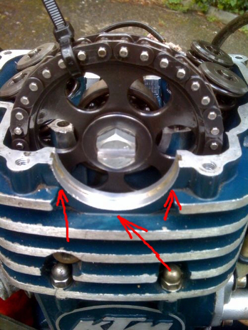

Perso , c'est la culasse et le cache  culbu que j'avais attaqué au dremel , mais ça a fragilisé la culasse , y a une petite fente qui est apparue et j'ai du mettre un renfort . En fait , je ne vois pas pourquoi tu flippes tant . Quand on voit les photos de Sstan ( réponse 74 ) , c'est vachement explicite , non ?
www.ktmaddict.fr/viewtopic.php?id=1761&p=3
Faut y aller doucement pour pas enlever trop de matière à la fois et faire des essais régulièrement jusqu'au moment ou la pompe rentrera à fond . Allez , lance toi !!!!

Peut-être pour accéder à la vis de fixation de la poulie??  😉
Du coup, il ont adapté, par la suite, la pompe mécanique.  🙂
Ton tourneur n'a qu'une seule face à usiner.
besoin d'un addict qui pourais faire un petit taf...
Il y a peut-être encore un peu d'usinage 😳
C'est peut-être là qu'est le blême.😉faudrait usiner le bord des ailettes et creuser au milieu. À voir.

j'ai usiner cette parti au point d'avoir un peut de jeu meme..comme la pompe est la sur la tof..bin c'est la parti tout en haut qui touche donc ne rentre pas plus malgré que le bas a du jour meme..
je exprime mal je sais
(les ailette je pense pas vue que j'éseye sur le couvre culasse avant de mettre sur culasse)
