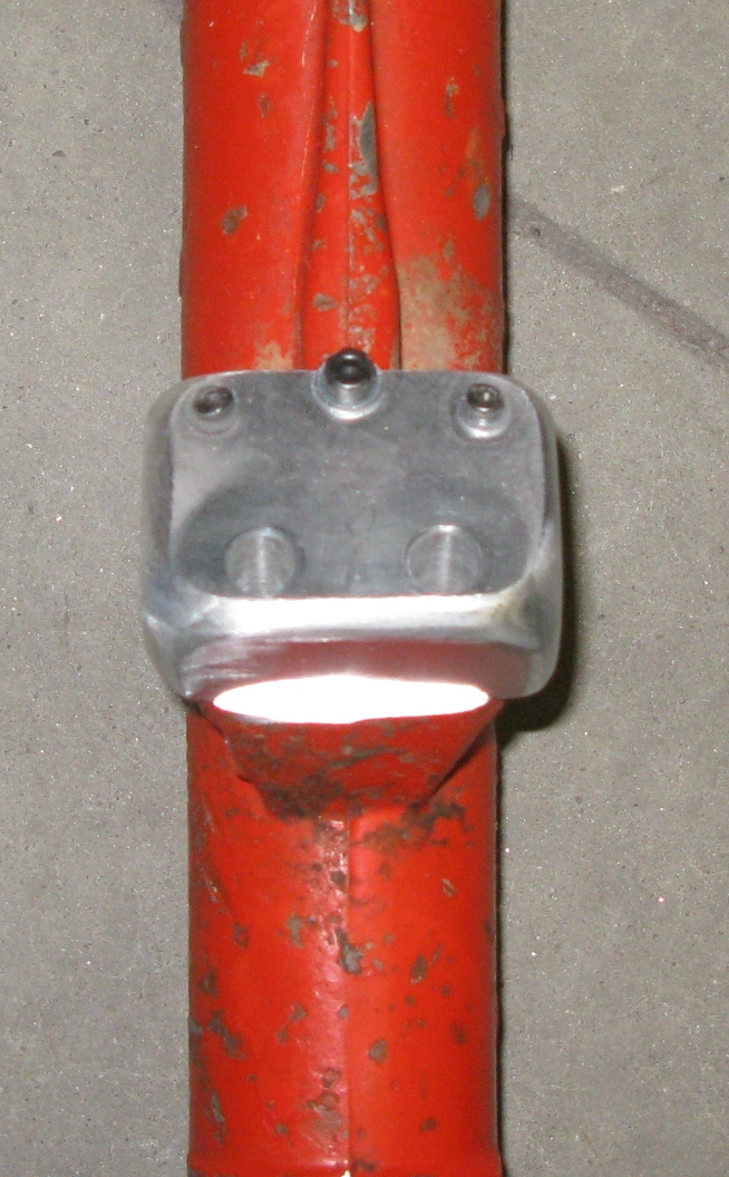

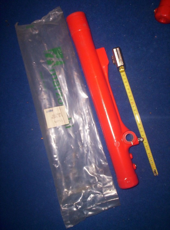

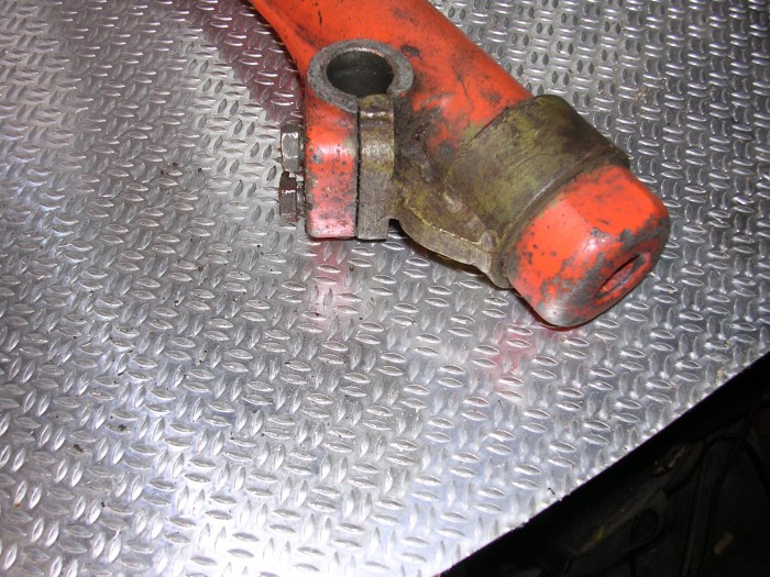

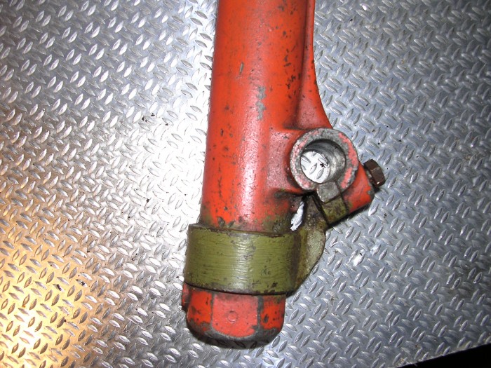

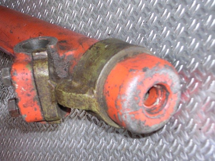

Si ça peut te donner une idée pour réparer une Marzo sans devoir souder le magnésium , je t'ai fait des photos d'un fourreau que j'ai en stock :
VIDANGE DE MARZOCCHI 38
Bon , esthétiquement ....  c'est un peu discutable  😂  😂  😂  😂 mais je pense que z'est du zolide ...

Etienne, moi pas comprendre comment toi as pu passer la partie cylindrique de ta piéce sur le fourreau vu que ce dernier à un epaississement sur la partie basse !!
Tu as comblé avec de la patte époxy ?? ?

Oui effectivement mais dans mon cas, c'est une fourche de 38mm que je viens d'acheter avec le fourreau gauche cassé !

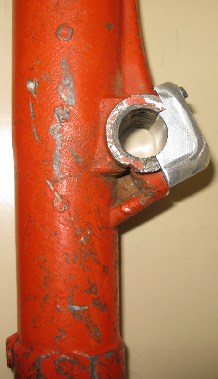

Tiens une autre photo de ma bricole

C'est le modèle avec la pince renforcée en bas.... du coup elle casse en haut.  smiley09
C'est propre et le gros des efforts semblent devoir être repris par le fourreau.  👍

du joli travail soigné comme on aime.... 👍  en plus, l'axe ne forcera que peu sur ta réparation.....l'axe de la force ne s'exerçant pas sur la partie réparée mais sur le morceau resté entier sur le fourreau en tous cas avant passage du  diamètre

Salut , Tranber . Le bidouillage ne vient pas de moi , j'ai acheté la fourche comme ça , et je ne comprends pas non plus comment l'artiste a procédé !!! A part " modeler " la bague autour du fourreau , je vois pas . En tout cas , ta réparation est superbe et bien mieux réalisée ...  😄  😄  😄

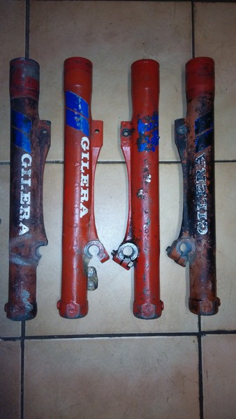

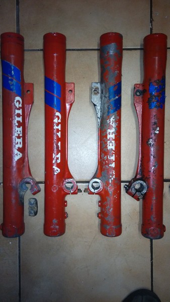

Je n'ai pas le talant de Tranber pour réaliser cette bricole, et les 2 fourches Marzo de 38 magnésium que j'ai ont toutes les fourreaux cassés :
Par contre j'ai aussi une fourche de 38 mm en alu, avec la vis de vidange à l'avant (un des fourreau a été bricolé) :
Comme celle-là (photo Franzkappa) :
C'est un modèle monté que sur les KTM ?
je cherche une paire de tés pour aller avec  😳

Le problème, c'est que les fourreaux que j'ai sont en magnésium, il parait difficile à souder  :(
65 ans377377 messages 152152 images
Posté le 24-12-2014, à 13:42
Effectivement, le magnésium c'est plus délicat... Le soudeur doit pouvoir faire des essais avant
Mais comment es-tu sûr que c'est du magnésium ? Ca a l'air d'être les mêmes fourreaux, la mienne date de 1983
375375 messages 8787 images
Posté le 24-12-2014, à 13:46
J'ai 4 fourreaux, le soudeur pourrait faire des essais, il ne m'en faut que 2 de bons !!
