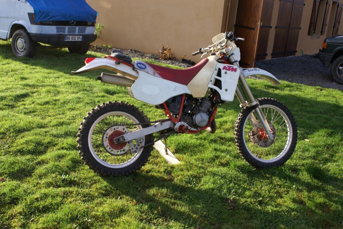

Salut à tous,
voici une photo de ma KTM GS,
Restauration KTM 125 GS 1989
A+

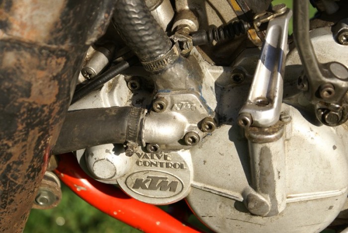

Bonsoir Endurovintage,
je confirme pour le carter de pompe à eau. A priori il a déjà été rechargé avec un genre de patte aluminium.
Je recherche donc un carter pour ma GS.... mais après quelques clip et quelques infos il apparaît que ceci n'est pas chose facile à trouver !!

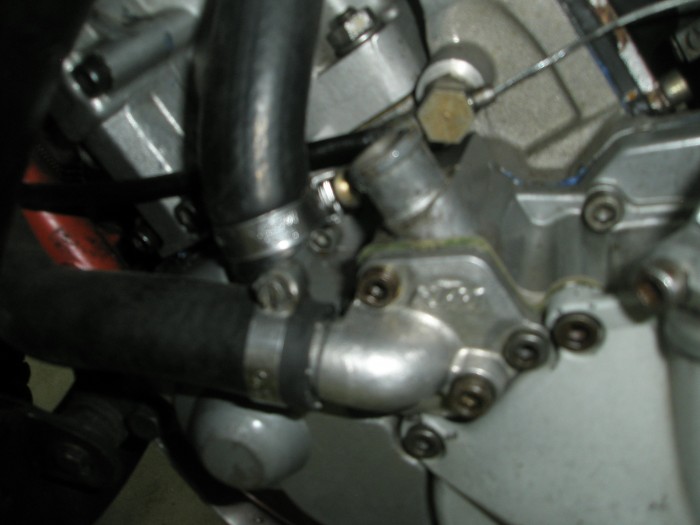

salut  ktm03
   je possede une 125 de 89 avec carter en bon etat ci joint les photos
  si la moto te branche je la vend  un petit prix
