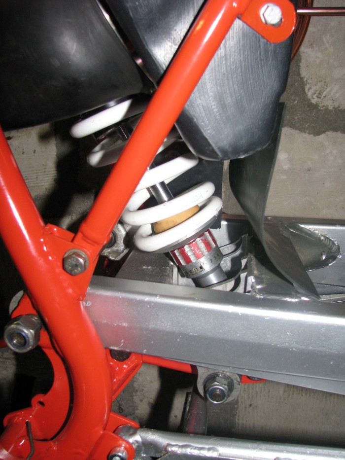

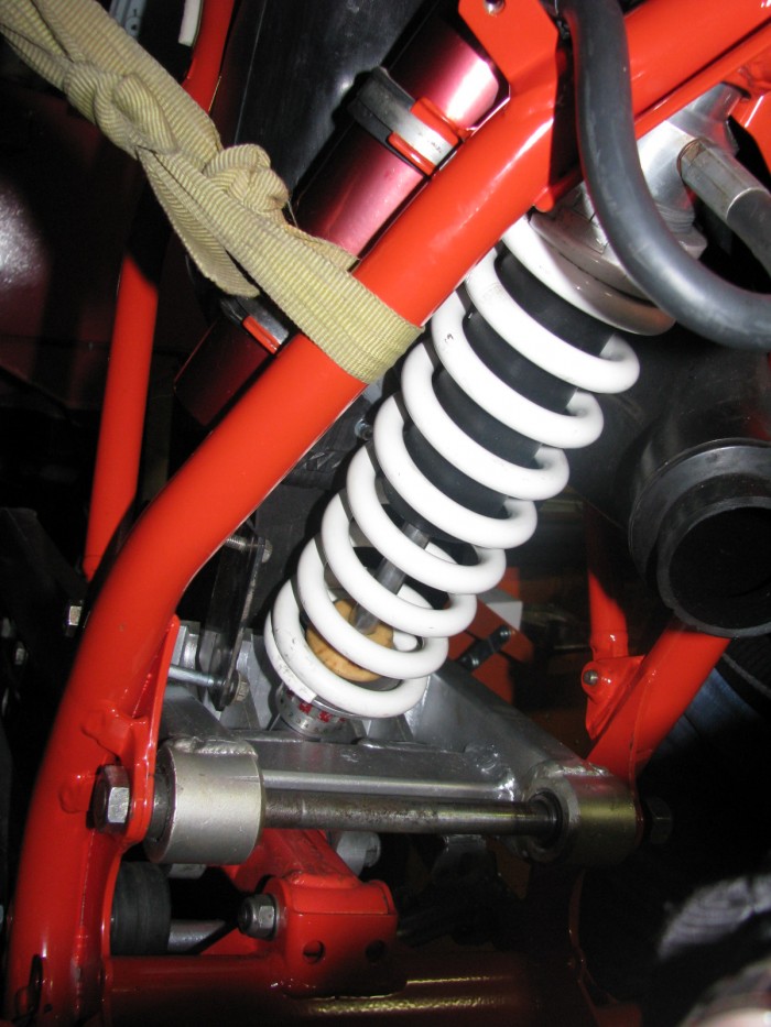

Petite question pour l'amortisseur arrière. Le ressort est contraint au maxi et la petite "bouteille" sur le coté également. Et pourtant, lorsque je m'assois, certes avec 95kgs  ;)  la machine descend beaucoup, en tout cas plus que les 90mm noté sur la revue technique.
Doit on changer quelque chose ?

Bon je viens de mesurer cette fameuse cote de 90mm. Et là stupeur !! je suis pile poil à 90mm lorsque je chevauche la KTM  😳
Et pourtant lorsque je tourne la molette de la bonbonne rien ne change. C'est un WP au fait. Est ce seulement le gaz qui serait absent ?

la molette ne sert qu'à régler la vitesse d'enfoncement et/ou de détente (je ne connais pas trop cet amorto) mais comme tout amorto, la dureté se règle avec la précontrainte du ressort, pas avec la molette qui ne joue QUE sur l'hydraulique
Posté le 10-05-2013, à 07:28
salut
en reglant la molette de detente vers le dur , ta moto doit remonter doucement si tu durcit , et plus vite si tu adoucit . si c est un " cabri " , qu elle remonte toujours tres vite , il n y a que ton ressort qui agit , donc , hydraulique morte ! chez donnerre +-180 roros refection totale , huile/azote , aiguille , joints

les reglages des molettes n'ont d'influence que sur la compression et détente seul la précontrainte du ressort influe sur la cote de "90" que tu veux obtenir
