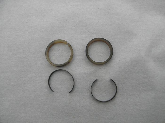

petite question aux specialistes marzo AG2
dans ma precedente paire , sous le segment plastique du piston, il y avait un joint torique .
dans ceux que je viens de demonter , sous le segment plastique , il y a un segment ressort !!! pas de joint torique . voir photo
refaire des Marzocchi AG2
d ou ma question , joint torique ou segment metal sous le segment plastique ?

je viens de démonter des AG 1 c'est des segments ressorts derrière le plastique

certains pistons ont une rainure au fond de la gorge, d'autres non. Les gorges lisses sont pour les segments ressorts, les gorges rainurées sont ceux à joints toriques

ba voila!! c est vrai que sur les premiers , c était une gorge plus etroite , j ai regardé sur les strada que je canibalise , gorge +joint torique , exact ! bravo messieurs

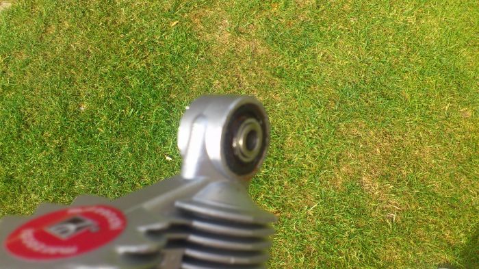

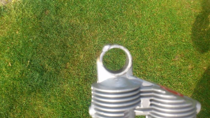

bref .. tout se passe au mieux et la réfection avançait .. je n"avais plus que les silent blocs à changer .. donc après avoir tourné des bagues en 8X12X22 pour adapter sur ma villa j'ai dégagé les silent blocs d'origine à la presse ....et là grosse monumenmentale gatastroffffe ...

Aie!!!!!!! Sale coup qui m'est arrivé aussi. T'as eu du bol de retrouver un corps de même longueur... 🙂

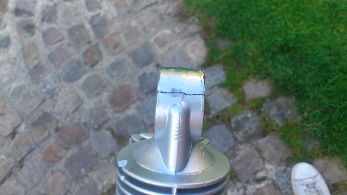

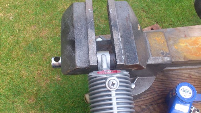

bon ben moi j'ai pété mes deux pieds de marzocchi ag 2 en retirant les silent blocs .. j'ai pas encore reçu le corps de rechange mais ça n'en fera qu'un sur deux .. donc j'ai opté pour une solution d'attente soudage des felages .. ponçage, peinturage ..et  montage des nouveaux silent blocs à l'étau ...

euhhh pi ça recommencera mon cher!!! si tu rentre les SB à l'étau sans mettre de mordaches lisses, tu crée des marques sur le coté du pied et ça....c'est des amorces de criques...
Il faut les sortir doucement à la presse après avoir bien dérouillé et nettoyé la partie externe histoire qu'il n'y ait pas de surépaisseur, bien détailler le coté par lequel tu va le sortir et pousser du coté où le SB est en meilleur état.
