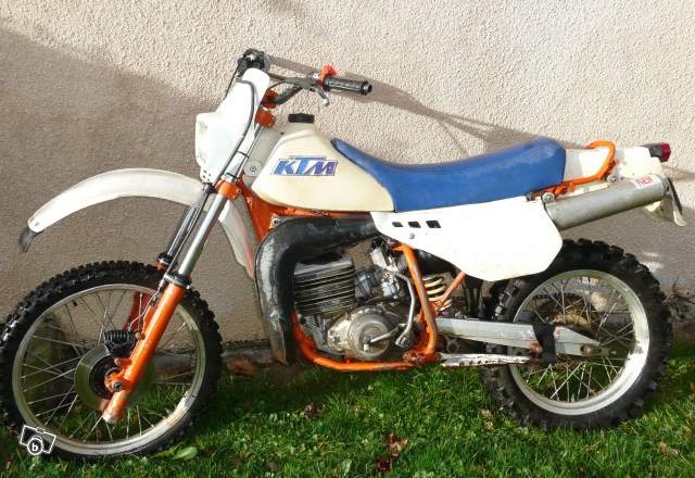

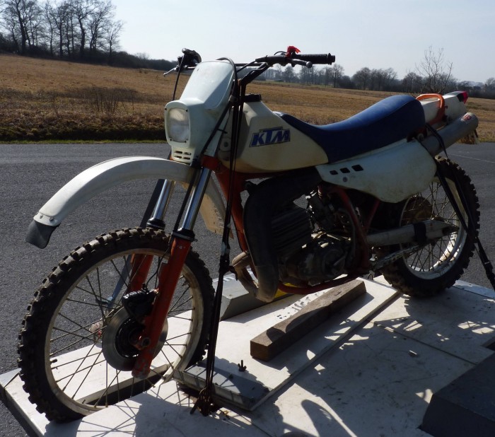

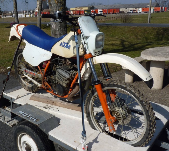

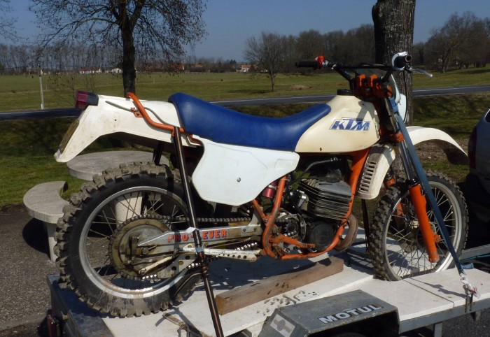

Posté le 13-03-2012, à 14:43
Pas de problème pour les délais, je ne suis pas dans les starting block. J'aime bien prendre mon temps
Voici quelques photos de cette KTM. A bientôt
Restauration 240GS II 1983 + quelle bougie ?
Posté le 13-03-2012, à 20:42
Pas vilaine !
Faut voir si ta fourche est compatible avec la roue à tambour !
Ton Gdb AR est plus joli que le mien !
