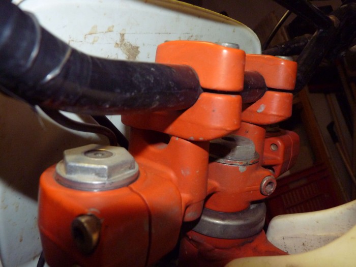

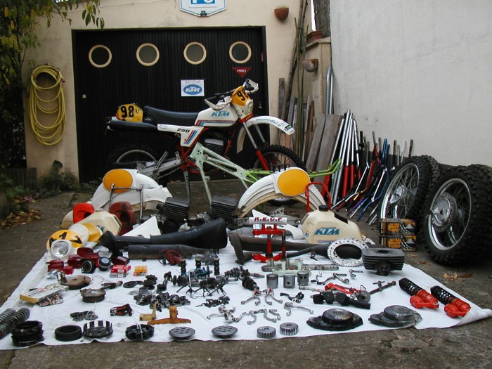

J'ai besoin de vos avis concernant 2 points. Vous pouvez voir les photos jointes
1.) La fixation du guidon sur 2 étages de pontets est-elle réglementaire ?

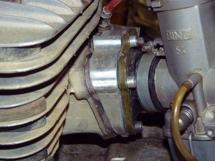

2.) Quelle est cette cale entre la pipe du carburateur et les clapets du cylindre ?
Merci pour vos éclaircissements si vous êtes inspirés !

Effectivement,les réhausse guidon ne se montent pas comme ça .
La cale intermédiaire, je ne connais pas !
Posté le 15-03-2012, à 23:08
Ah bon?  😳
Je ne vois pas comment, elles pourraient se monter autrement!! 😉
Voir le lien suivant,
www.ktmaddict.fr/viewtopic.php?pid=42895#p...
Posté le 16-03-2012, à 09:24
les pontets sont impèc !
c'est un déport pour le compteur
la cale.... :(  adaptation d'une pipe 543 ou 544 qui n'a pas le même angle...

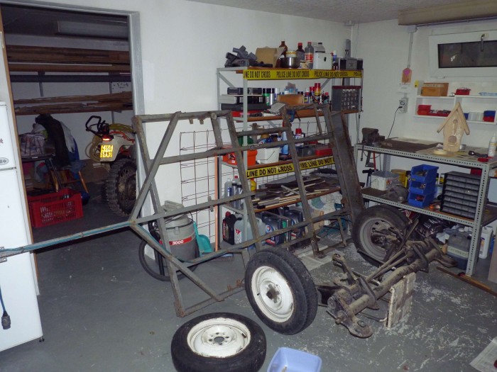

J'ai bientôt terminé la remise en état de ma remorque, ensuite je démarre les travaux sur la KTM 1983

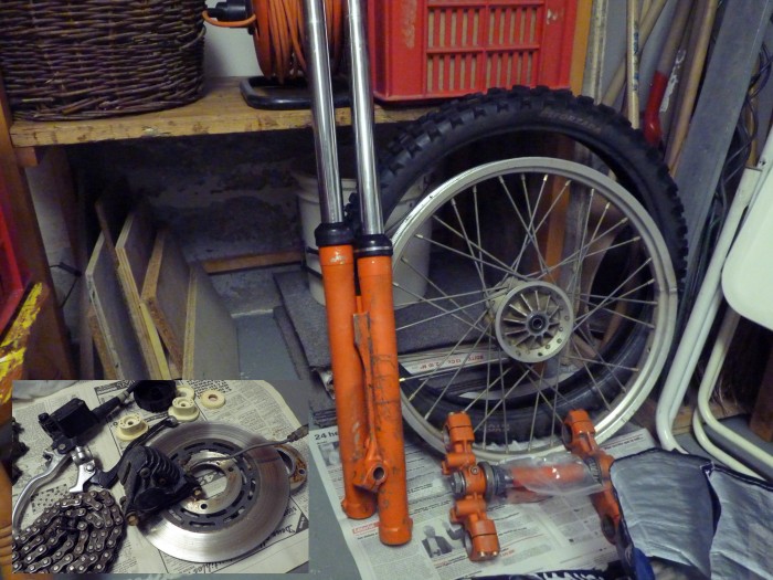

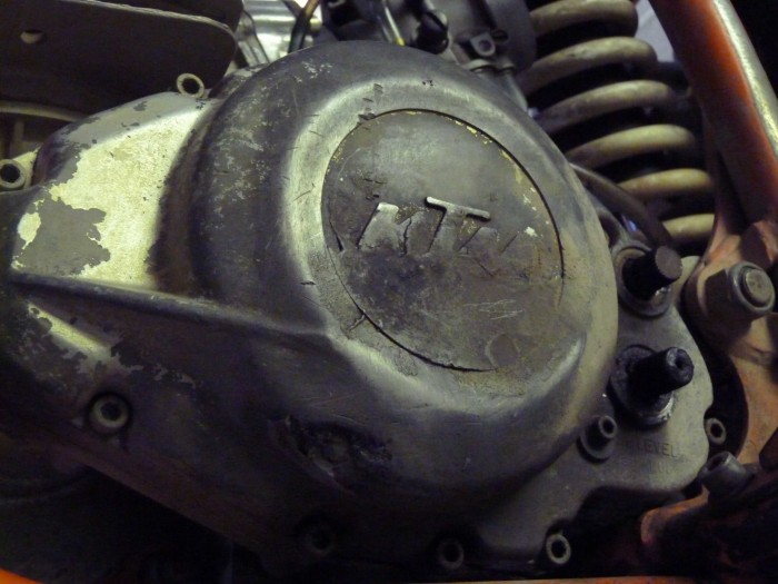

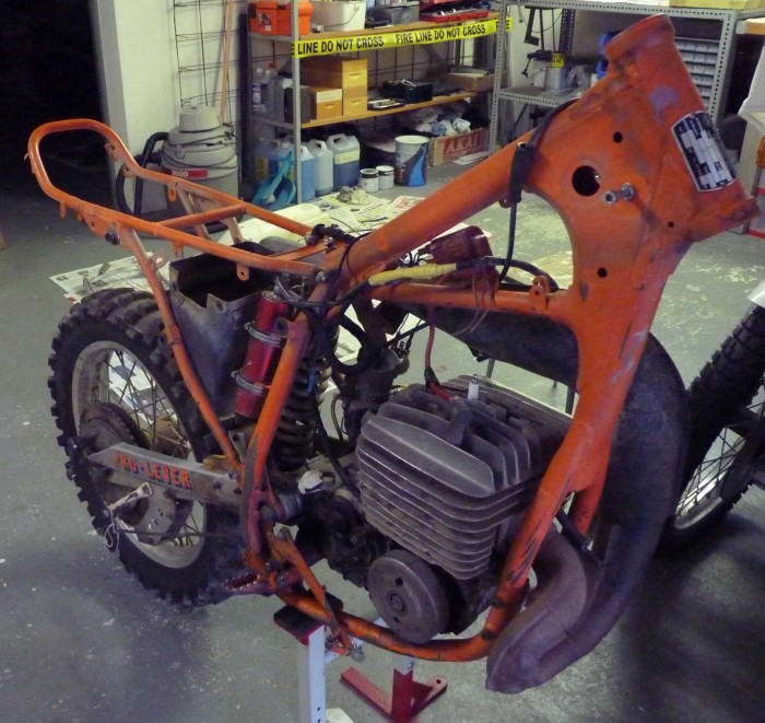

J'ai commencé à démonter et inspecter un peu la machine : il y a quand même pas mal à faire en terme de remplacement et de rénovation de pièces
Voici quelques photos caractéristiques
La fourche complète en bon état avec le disque qui est à vendre ou échanger contre l'homologue à tambour...

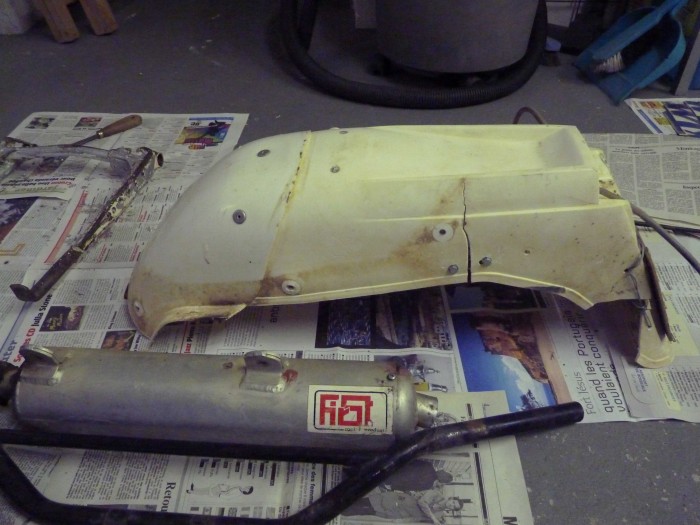

GB AR HS mais silencieux alu First récupérable... La béquille centrale est pliée malgré le renfort en tôle
Restauration 240GS II 1983 + quelle bougie ?

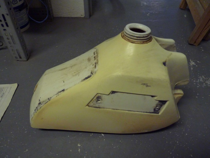

Le réservoir est moche mais je pense qu'il sera récupérable en insistant sur le polissage !

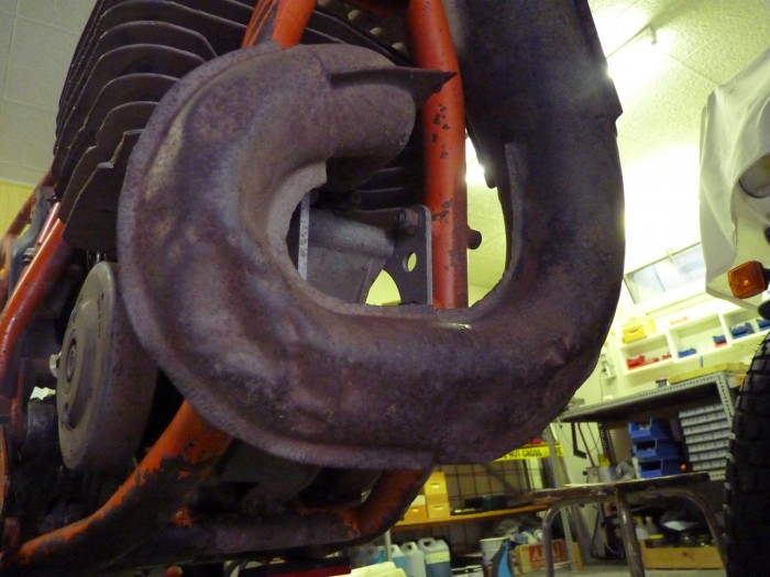

Le coude d'échappement a bien reçu... Je vais tenter le chauffage au chalumeau + gonflage à l'air comprimé, mais pas sûr que cela suffise

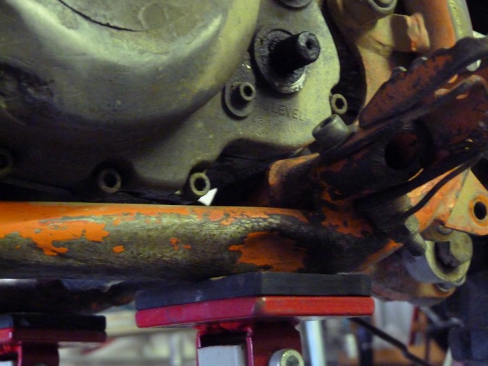

Pareil pour le berceau : rechargement des tubes écrasés par brasage
Le carter d'embrayage a déjà été rechargé. Le kick est bien malade, les cannelures sont ovalisées et coniques ! Par contre, l'axe cannelé côté moteur est sain

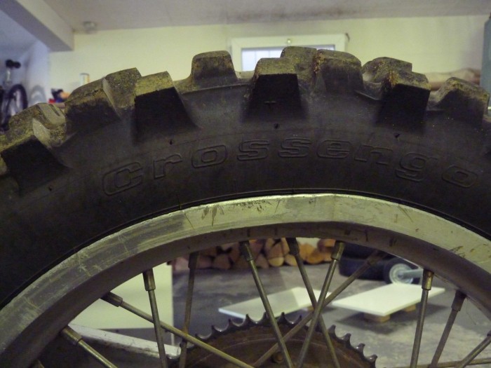

La jante AR est aplatie à un endroit. L'ancien proprio devait envoyer pas mal sur les bosses

Vue d'ensemble du démontage en cours.
Voilà l'état des lieux en bref. Je vais remettre tout ça en ordre et je posterai des messages et photos de l'avancement des travaux. J'aurai très certainement besoin de conseils, d'avis et de pièces en cours !

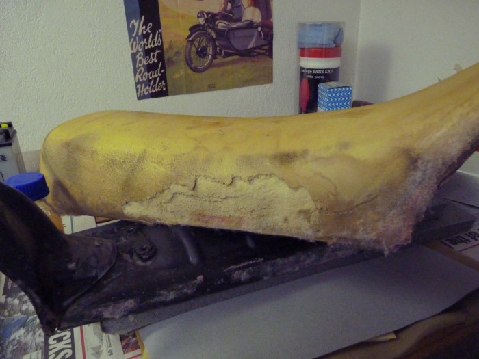

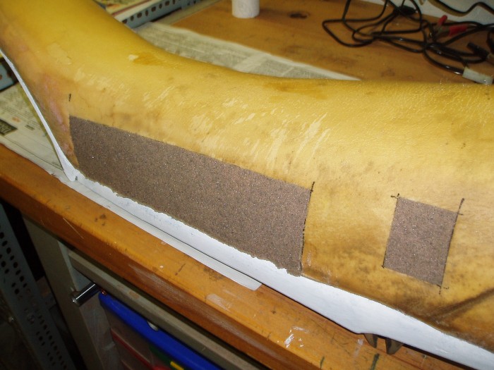

Constat des dégâts :

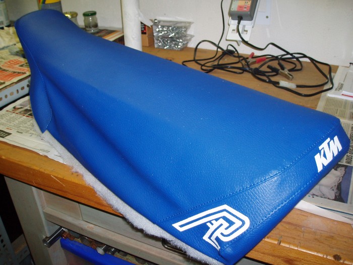

Réparation de la mousse :

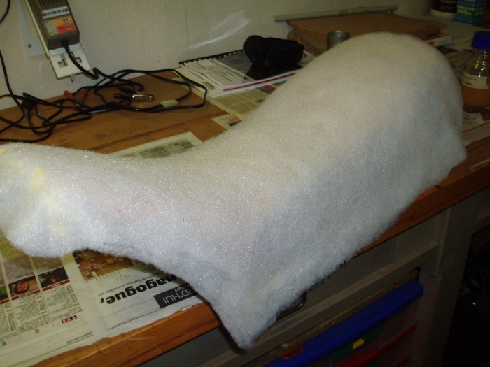

Pose de la ouate :

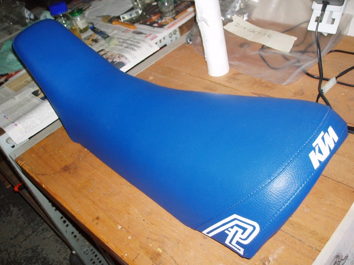

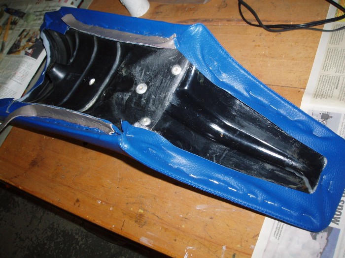

Pose de la belle housse de chez Martin !
Voilà, c'est pratiquement terminé, il reste encore à fignoler la pose des agrafes. La housse n'est pas très facile à poser, car il faut tirer pas mal dessus pour la mettre en place correctement

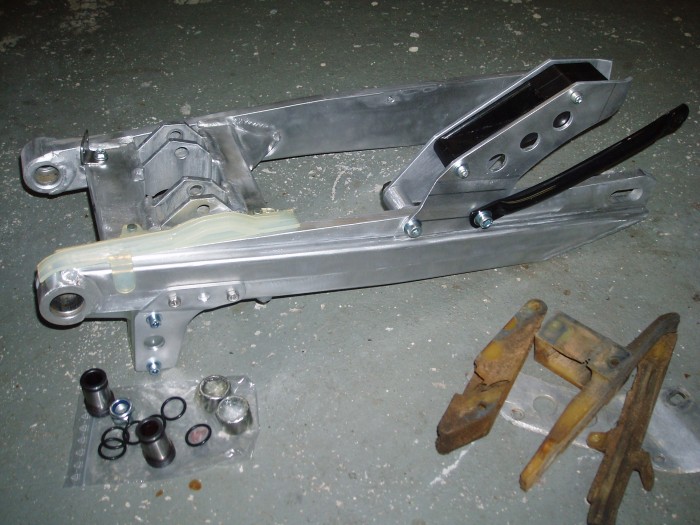

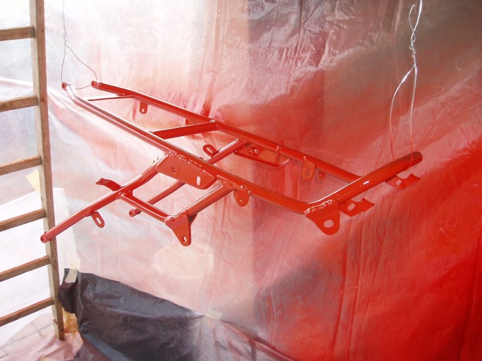

Voilà, je continue tout doucement mes travaux... Je suis passé à la rénovation du bras oscillant et de ses accessoires car ils n'étaient pas beaux (guides-chaine + supports alu refabriqués ou poncés, kit roulements, bagues et joints pour l'axe). Montage à blanc avant mise en peinture du bras (RAL 9006 je crois). Je stocke également les petites pièces pour envoi au zingage blanc ou noir
Ca ne va pas très vite mais au moins ça me fait plaisir de voir la différence entre avant et après...

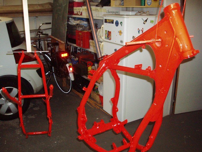

Je continue par le décapage et remise en état du cadre (quelques brasures pour recharger les tubes du berceau écrasés sous le moteur). Je réfléchis également à la soudure d'une butée de direction, car je ne veux plus voir le té de fourche supérieur s'arrêter dans le réservoir et le marquer.

Dès que j'ai un peu de temps, je vais travailler sur la KTM. J'ai sablé les pièces au boulot et appliqué l'époxy à froid RAL 2002. Je laisse sécher une semaine, durée nécessaire pour que la peinture durcisse et je vais passer à la phase remontage de la partie cycle.
Après seulement, je regarderai le moteur...
