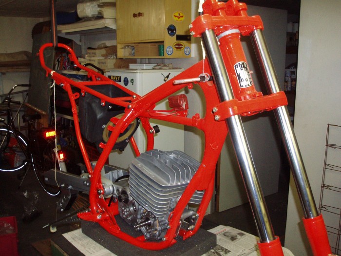

J'ai installé une butée de direction avant la peinture du cadre, histoire d'éviter que les tés de fourche ne s'arrêtent dans le réservoir
Restauration 240GS II 1983 + quelle bougie ?
Je vais laisser de côté la partie cycle, j'attends le retour des pièces zinguées. Je prospecte pour le reconditionnement du WP monoschock. Donerre est OK mais mon concessionnaire local se renseigne chez KTM

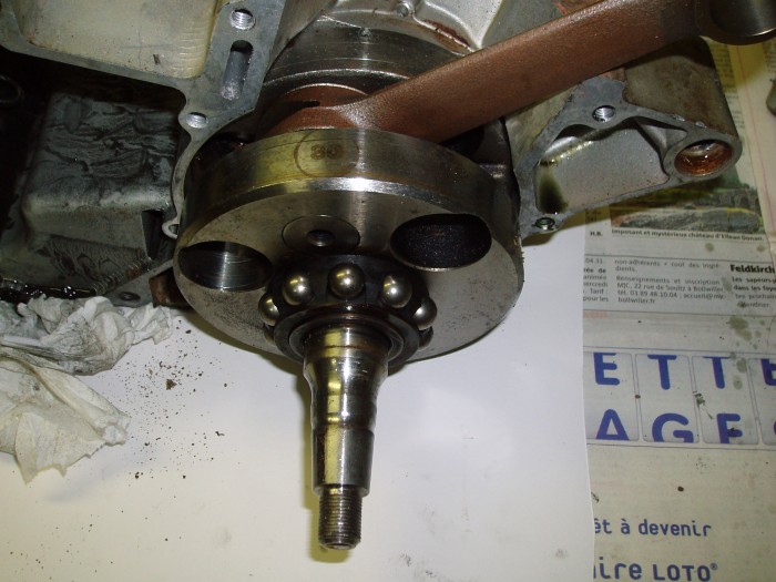

Je vais refaire l'embiellage car le jeu latéral à la tête de bielle est de 0.6mm, ça commence à faire beaucoup... Par contre il y a très peu de jeu radial
J'ai suivi un post intéressant sur la restauration du bloc 542 sur ce site : j'ai découvert qu'on pouvait remplacer les 2 roulements 7305 M25 démontables par des 6305 C3 ou C4, en soignant toujours le calage (malheureusement) du vilo dans les carters
Mis à part le fait que les roulements sont (beaucoup) moins chers, y a t'il un autre avantage, puisque de toutes façons il faut se taper la métrologie avant remontage ?
Je suis en train de me confectionner un arrache cage interne des 7305 M25 pour finir proprement le démontage : photos pour bientôt
Merci pour vos conseils avant le changement de ces roulements délicats
J'ajouterai que je change la totalité des roulements et joints spis du bloc moteur
Posté le 07-11-2012, à 21:06
L'avantage n°1 le prix. Beaucoup moins cher que les M25. En contrepartie, tu perds la facilité d'ouverture du bloc mais tu compenses par une plus grande facilité du calage latéral.
Les M25 ont une portée oblique, la marge de réglage est donc beaucoup plus étroite. Tu dois bosser au centième là où les roulements standard se contentent de dixième.  😀
Au passage, 6 dixièmes en axial sur la tête de bielle, ne parait pas excessif. :clin:

Ah bon ? 0.6mm je pensais que ça faisait beaucoup, mais je ne connais pas les valeurs limites. Mon concessionnaire KTM local n'en sait pas plus, il m'a dit qu'il allait vérifier dans ses archives, mais je ne me fais pas trop d'illusion... Je ne pense pas que ça l'intéresse beaucoup !
Du coup, je vais quand même passer en 6305 C3 avant de commander la bielle
Posté le 07-11-2012, à 22:47
Je vais regarder si je retrouve le fichier de la 250 de 83.  😀
De mémoire, ça peut aller jusqu'à plus d'1 mm. Par contre le jeu en radial doit être quasi nul moins de 3 centièmes.
Lle battement en latéral, ne doit pas permettre à la bielle de toucher les masselottes, du vilo, quand elle est au PMB.

Salut, je suis en plein dedans avec ces roulements!
Effectivement ça se remplace bien, par contre, si tu reprends mon poste sur le 542, tu verras que je viens de ré-ouvrir le moulin (cause boite de vitesse HS), et la ré-ouverture a été assez costaud en ce qui concerne.
Si tu mets ce genre de roulement, pense à préparer le vilo pour les accueillir (ce que je n'ai pas fait), parce que sinon l'ouverture du moteur ne sera pas évidente (même avec un arrache !!) . Il m'a été conseillé par Patrick et Martin de retirer 0.01 mm à la queue du vilo pour emmancher serré mais pas trop!! , mais c'est une manip à faire au tour.
Quand j'avais refermé le moulin, j'en avais un ch** à cause de ce roulement, et c'est rentré grâce à une nuit de congélateur pour le roulement + vilo et une heure de four pour le carter, par contre une fois que ça refroidi c'est du monté serré de chez serré!!
Voilà pour le retour d'expérience, la manip vaut le coût vu le prix des roulements démontables.

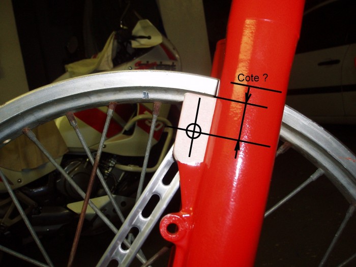

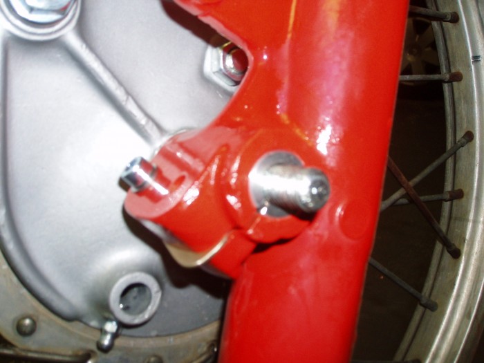

Pendant ce temps je me suis intéressé à la fourche + roue AV : j'ai une roue à disque et la jante est pas mal abimée, j'ai donc installé une roue à tambour sur la fourche prévue pour le frein à disque. Cela fonctionne très bien et il n'y a qu'une bague de tournage à réaliser pour compenser la différence du diamètre des axes de roue

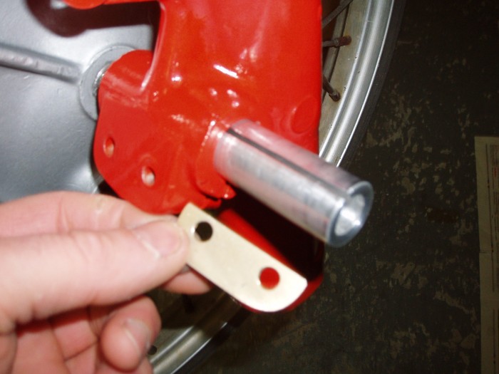

J'en ai profité pour insérer une petite tôle qui évitera de trop déformer les attaches de l'axe de roue et de les casser
Le seul inconvénient, ce sont les pattes d'ancrage de l'étrier qui sont toujours présentes. De plus, le perçage destiné à la patte d'ancrage est à réaliser sur le fourreau
D'ailleurs je fais appel à vous pour obtenir la cote qui me manque pour percer le trou de 8 destiné à a cette patte sur le fourreau : merci d'avance pour votre relevé

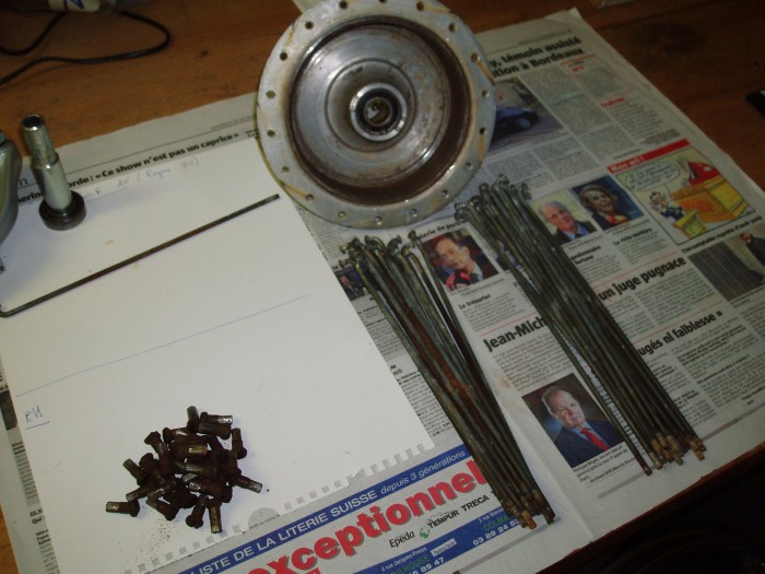

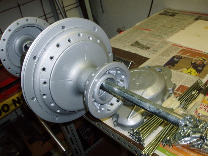

En attendant, j'ai démonté la roue AV pour remplacement des têtes et zingage des rayons. La roue AR suivra...

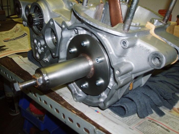

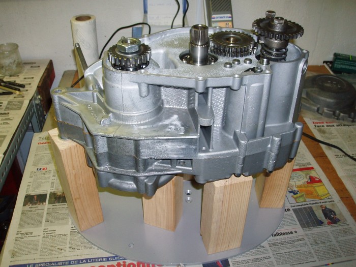

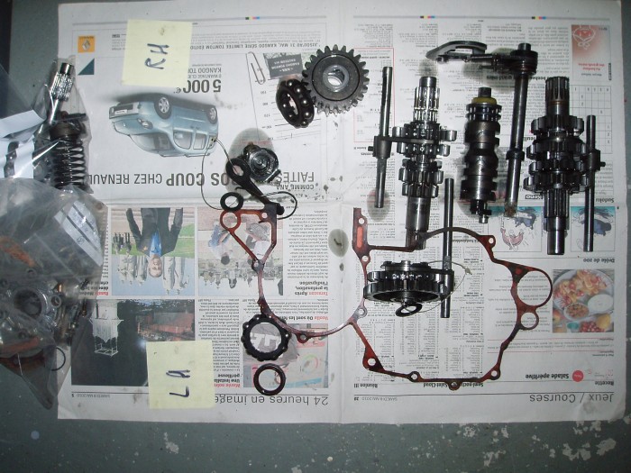

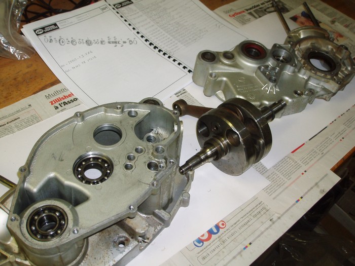

... j'ai terminé le montage de l'embiellage et de la boite de vitesses. J'ai pris mon temps pour le calage et comme j'ai monté des 6305 C4 à la place des M25, je suis parti sur 0.1 mm de jeu. Ce n'est pas évident car la précision de la mesure à la jauge de profondeur n'est pas fameuse. J'ai fait pas mal de mesures avant de m'arrêter sur une valeur qui revenait souvent
J'en ai profité pour me faire un outil de démontage du vilebrequin, dans le cas où je dois redémonter, car maintenant les roulements sont bien serrés et indémontables, contrairement aux M25
Ensuite, pour assembler les 2 carters, bien qu'il il n'y ait pas de problème particulier, j'ai aussi construit un support de manière à éviter que les moteur ne bouge sur l'établi. C'est pratique et ça marche pour les 2 côtés
Une fois que j'aurai remonté le mécanisme du kick et l'embrayage, je pose le moteur dans le cadre... depuis le temps que j'attendais ça !

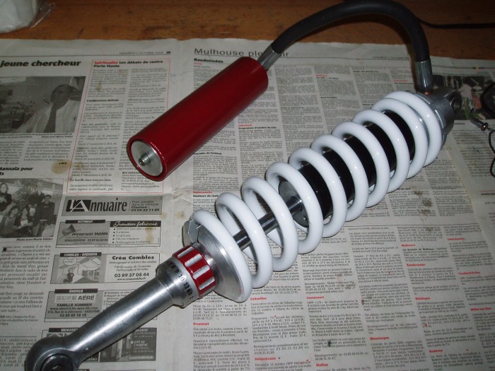

L'amortisseur est revenu de chez Donerre (Ouille !). Je vais pouvoir passer à la peinture des moyeux et au rayonnage des 2 roues. J'ai un peu galéré pour la roue AR ; j'en avais 3 en stock et avec ces 3 je peux en faire une correcte (grâce aux pièces de Ploermel78 récupérées chez lui l'été denier)

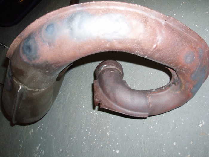

Le pot d'échappement est débosselé au coude (chalumeau + pression d'air = ça marche très bien) puis sablé, il est prêt pour 2 ou 3 couches de noir HT
