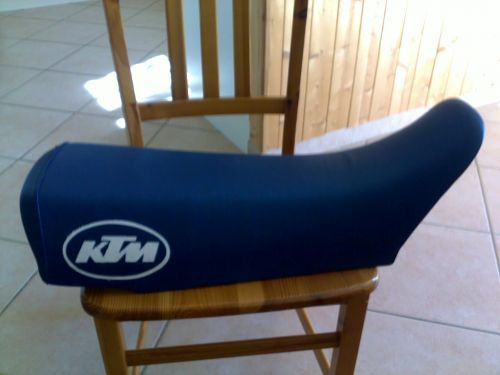

Posté le 04-04-2011, à 21:38
la dite foto :clin:

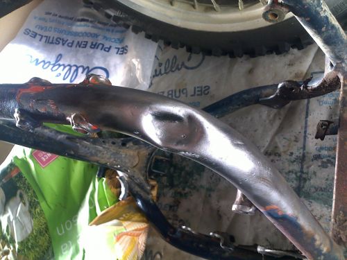

tout a fait!!!!trouve un carossier qui te parle pas de boucher!!!!!!!ou de camoufler!!!!il y a une soudeuse qui te soude une tige et ensuite tu tir par chok ver toi.....un garage digne de se non l'aura!!!:P
580580 messages 129129 images
Posté le 05-04-2011, à 05:30
soure un écroue dans lécrasement...fais une un (u) avec un fer plat épais..perce un trou au millieu fait passer un boulon dedans est ser !!!lenfoncement viendra ver toi...finiol a las pate de fer...:)

on m'a parlé d'une technique qui consisterait à souder une tige dans le creux et à tirer dessus par impulsions à l'aide d'une machine spéciale pour le faire revenir. Je suis allé voir un carrossier auto qui m'a parlé de reboucher au mastic ou de souder une plaque, mais pas de cette technique, qu'en pensez-vous?
pierroleK a écrit :

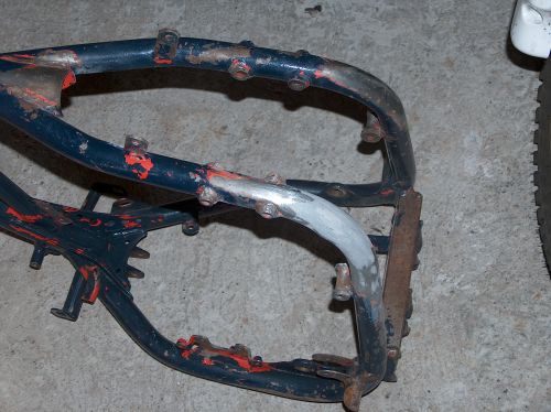

Après plus ample renseigné, la technique de dés-emboutissage existe bel et bien, mais n'est pas réalisable dans mon cas car l'épaisseur du métal est trop importante. Bref, le carrossier a rebouché la bugne à la soudure à froid:
*avant
300 GS 1986
*après
300 GS 1986
ça devrait pas faire trop moche une fois peint........:pleurs: sauf que la réparation n'est pas conductrice et pour une peinture époxy ça risque de ne pas le faire, les particules de peinture risquent de ne pas se fixer à cet endroit là. Je vais vite me renseigner, au cas ou il faille refaire la réparation  🙄
tu peut le fair comme je tes dis...avec un systemme de (u)je ne sais pas coment te faire un chéma...mais c est possible sans sousi....les matiere cest mon taf..

oué.....c'est soude.....et le fer plat des 2 coter qui vont se poser sur le cadre fait une demie lune pour q'il repose bien dans la courbe......un renfort a l'intérieure du (u) empéchera le (u) de plier au lieu de faire revenir la matière....:confus:

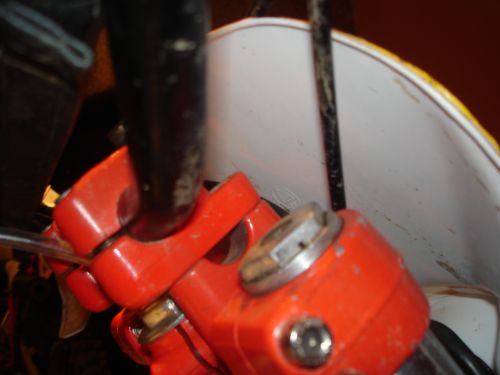

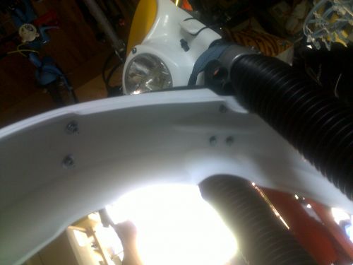

merci Martin, mais ça change un peu la position de conduite ce biniou :/ je vais voir si ça passerait pas en ecartant légerement la plaque des plongeurs avec des cales en caoutchouc, ça devrait le faire......reste plus qu'à remettre la main sur ce p****n de compteur 😡 😡 😡 :pleurs:

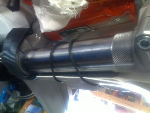

ah, pis comme j'te tiens, j'ai avoir besoin d'un petit complément de matos, vu que j'ai délicatement baisé un joint spy en essayant de le monter!!

Salut Pierre
ces, pontets sont d'origine sur les modèles (enfin pas tous...) GS 81 à 83,
sur les modèles précédents c'était le T superieur qui avait un "déport" de pontets
dans les deux cas c'est pour laisser la place au compteur
sur ton modèle effectivement ça va modifier (très légèrement) la position du guidon, ta solution de caler la plaque phare est bien :clin:

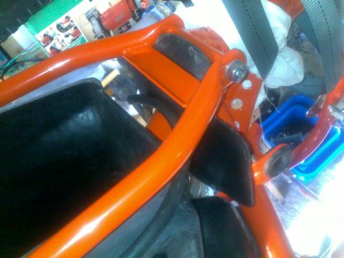

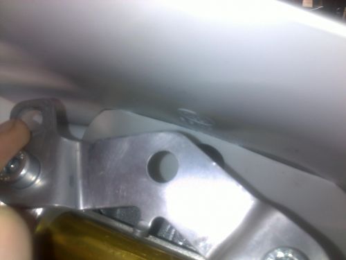

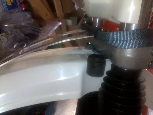

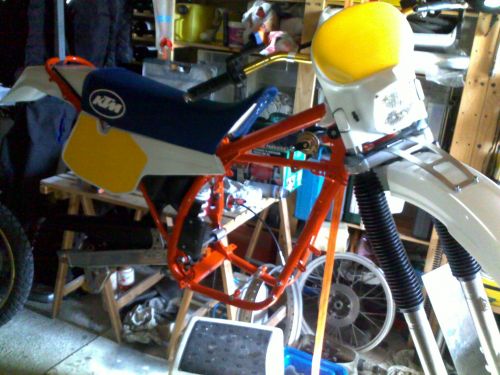

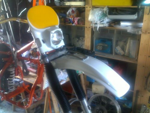

en image, l'espace restant:
300 GS 1986
la cale en caoutchouc:
300 GS 1986

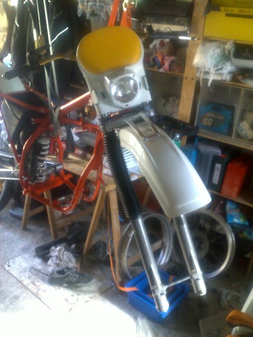

le garde boue avant monté:
300 GS 1986

le passage de durite récupéré sur la White Power inversée:
300 GS 1986
300 GS 1986

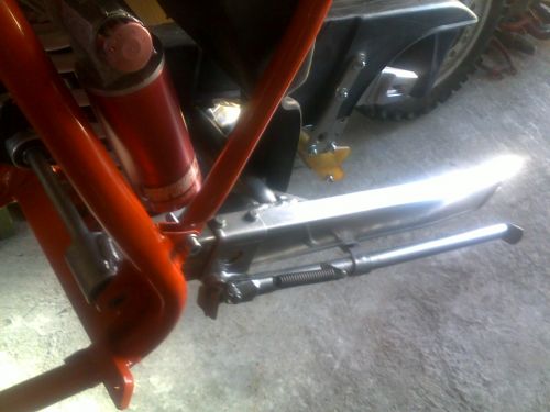

la béquille restaurée:
300 GS 1986

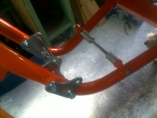

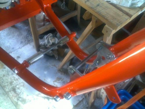

les supports moteurs
300 GS 1986
je ne sais pas à quoi sert celui qui est à l'extérieur du berceau, il n'était pas sur la mienne ni sur aucun des 2 cadres que j'ai récupéré?
par contre il est sur la part list :/
300 GS 1986
on verra au remontage :P

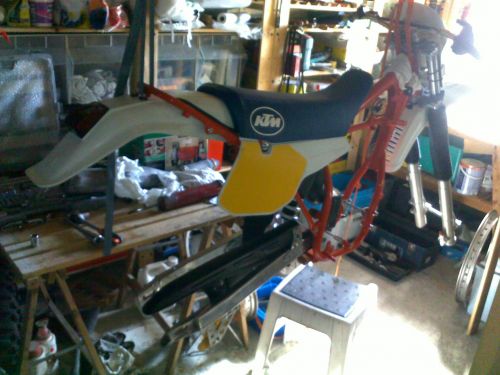

Bon, siouplait, il ne faut pas regarder les images qui suivent de trop prés :/ , de loin ça fait illusion :P
300 GS 1986
300 GS 1986
300 GS 1986
