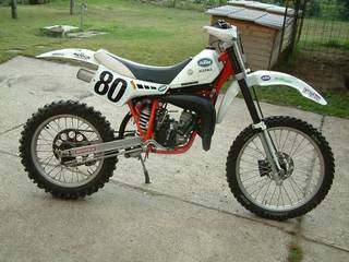

Pour ceux qui suivent, j'ai le projet d'un 80cc Passeri Réplica, ca, je continue  👍

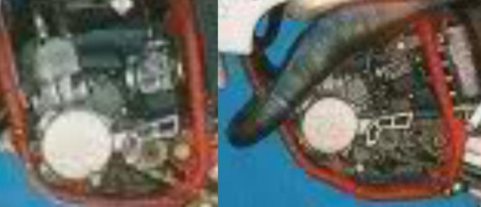

Pi un jour, en cherchant des bouts en Espagne, je tombe sur une doc et ca...  😘  😘
Projet KTM 1991 80cc GS-R et CMC Italia
et recemment, grace à Phil  😘  😘  ca
et un article dans la presse espagnol

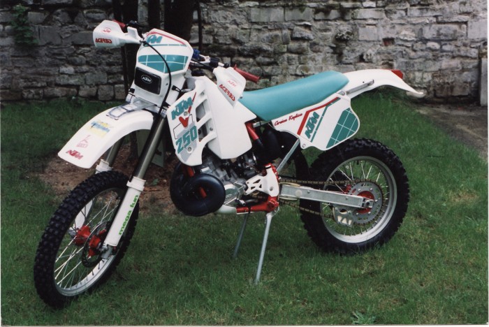

j'ai eu le 250 de la méme année, et j'ai toujours aimé l'esthétique.
Hein JeanPhi 😉😉

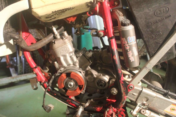

en l'occurence le moteur que j'ai déja et raide neuf  👍
Bon ben, avec un peu de bol, pour trouver la partie cycle, pour l'instant ca donne ca, et avec Cg stp  ️
Le moteur va se placer facile, reste à inverser la roue ar....  😂  😂  😂

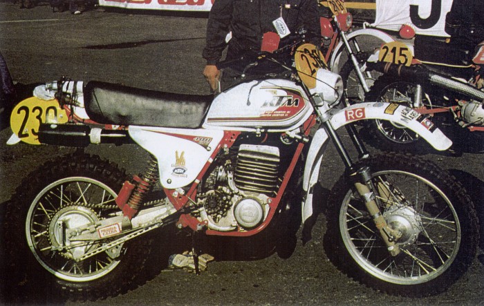

hercules 100, ktm 250 79 ...ou celle-ci, ils acceptent les guest star pour les motos après 1990  🤭
la 125 marchait super bien , 100% fiable !!!

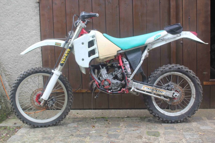

Verdict de poids
33 à l'avant, 34 à l'Ar, 14 pour le bouilleur, soit 91 en tout à sec  👍  👍
Pour alléger je vois pas trop, a part faire des trous dans les jantes...  😂

On continue à vérifier que le projet est viable  :/  😉
Déja, m'en doutai, axe bo à faire, manchons, entretoises, papates en bas, papates devant.
Faut que je retourne le Wp, bonbonne à droite (comme les 250) ajuster le Filtre d'origine du 80cc. Le kick ne passera pas, on verra aprés...
Bref, rien de bloquant, ca va le faire

Du coup en regardant bien les photos du modéle de la doc, ils ont en fait ravancé le moteur au maximum vars l'avant. Je suppose que l'ar du moteur en tenu style Mina donc.
Ce qui expliquerai la possiblilité du raccordement du carbu vers la droite sur le filtre du 125...  😉  😉  😉

attention à l'angle de la bonbonne, amorto non réverssible..
Posté le 20-10-2012, à 17:15
Tout a fait Martin, je l'ai dans le ...  😂
On buche...  😜
Vais finir par croire que c'était une photo montage le GS-R ...  😄  😄  😄
Posté le 20-10-2012, à 18:29
J'ai essayé avec l'amorto d'oigine du  80cc mais niet, manque 5 cm...
Vais rester sur la config d'origine et fabriquer un raccord en caoute tchouk. Je vise le moindre cout vu que l'écureuil à la peau sur les os...   😂  😄
