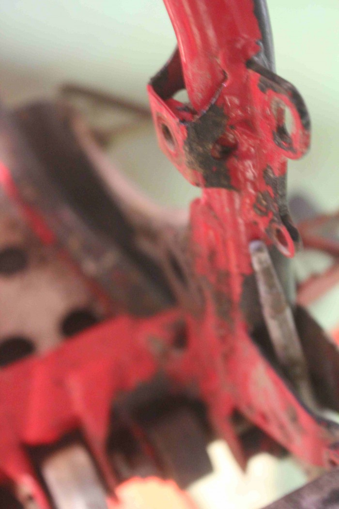

Trépannage  😳

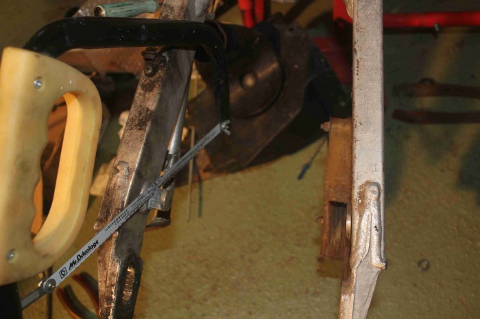

Allez hop, fini moto, on va couper du boué...  😄

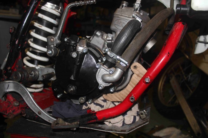

Projet KTM 1991 80cc GS-R et CMC Italia
gauche obligé  🙄

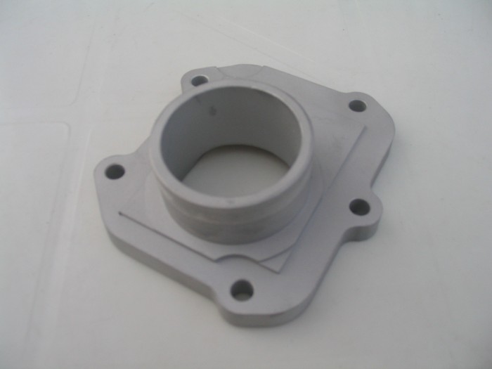

Tu a du y penser,mais la pipe d'admition ,tu peu pas lui faire un demi tour ?
Posté le 19-11-2012, à 16:43
Ou en fabriquer une kivabien.  😀
Une plaque, un bout de tube ...  😉
Posté le 19-11-2012, à 17:17
Ou une comme celle là taillée masse  😎

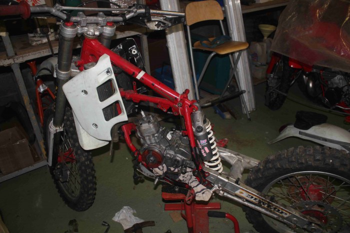

On va déja fixer le moulbif...  🙂

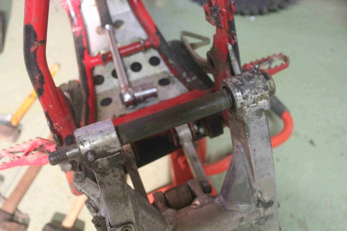

allez hop  😂

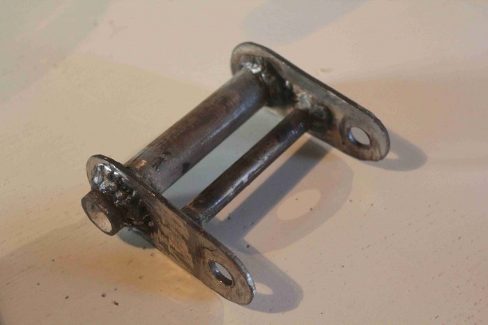

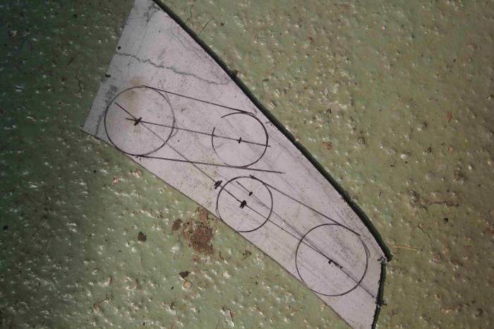

eul tube
eul tole
et voili  👍  à la soudure...
plus que deux devant et celle en dessous  😴
ya ca aussi a faire pareil de l'autre coté, c'est le support de roulette chaine sup...  😉

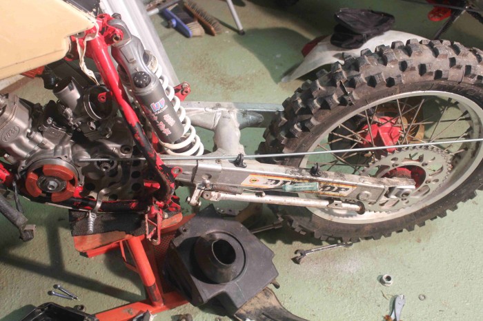

Posté le 25-11-2012, à 19:17

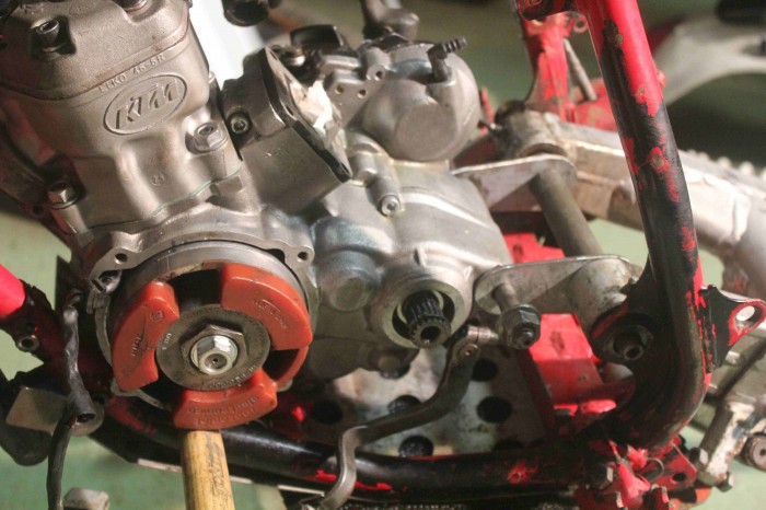

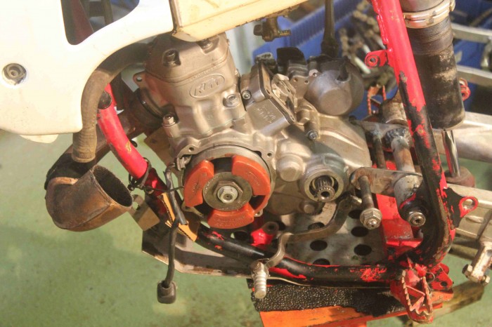

On s'approche de la position finale...  👍
Papatte en carton, reprends les deux attaches  😉
375375 messages 8787 images
Posté le 25-11-2012, à 19:30
Ça va pas tenir avec les pattes en carton  😄  😄
Posté le 25-11-2012, à 19:41
Ha oui m ... !!!  😂  😂  😂
Posté le 25-11-2012, à 19:45
Le pignon est loin de l'axe du BO. Méf à la tension de chaine.  😉
Posté le 25-11-2012, à 19:59
Yes Did, je sais bien...  ;)
Regardes la photo du moéle original, ils avaient tout misé sur le guidage...  😳
