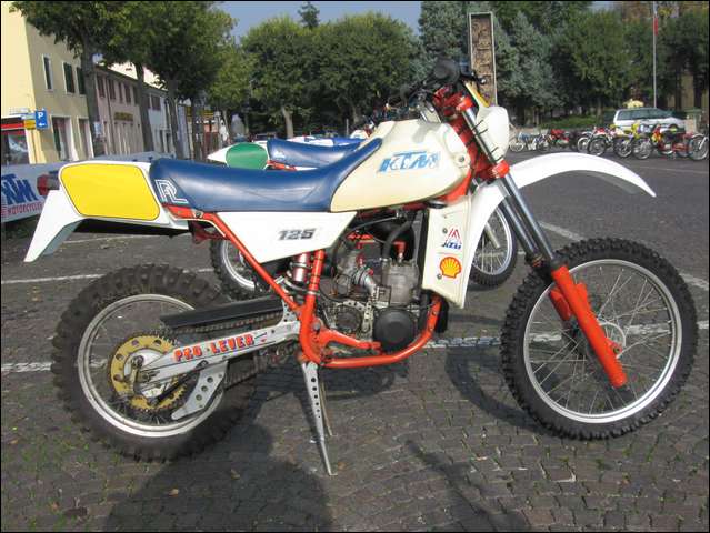

ca c'est le modéle produit en france par "fullpower" (la marque du mien ) suite a une commande de rmf (l'importateur ) décidé a remplacer le modéle d'origine en tole (qui resssemble beaucoup au modéle  82 si ce n'est les fixations ,j 'ai pu comparer car j'avais les silencieux toles des 125 gs 82 et 125 pl 83) beaucoup trop lourd et qui aurait abimé l'arriére de cadre démontable .

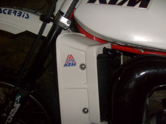

au sujet des stickers je n'ai pas le modéle rond "made in europe "  j'ai juste ce modéle  (merci hervé motardimpression ) 👍

Le garde boue pourle GSì83  est l' M. Robert, pas le Acerbis.
Les autocollants de décoration, originaux, sont plus grands que ceux que vous avez monté sur les spoilers.
nouvelle venue  1984
Les plaques de montage pour la  fourche marzocchi de 38 mm sont orange.
Ciaoo.

pas aussi catégorique que toi pour le "parafango" du modéle 83 : m robert c'est juste sur la brochure publicitaire ou l'on voit un modéle de moto qui s'apparente plus a une pré-série .
la moto en production avait le garde-boue  acerbis "nost"  enfin tout du moins sur la cinquantaine de modéle que j'ai pu voir a la vente en france  ,donc pour moi qui suis un esthéte  le dilemme ne se pose pas : acerbis nost  que je trouve trés en phase avec les lignes innovantes de ce modéle et sa technologie ,pareil pour la plaque-phare : elba 1 (premier modéle je précise avec deux tétons 82/84 ) 😎
commme bien souvent avec ktm il y a des piéces de l'année précédente a finir ....ou alors c'est peut-étre parceque le stock de nouvelle est épuisé  :(  il faudrait  qu'un ancien de ktm nous renseigne la dessus  🤔  🤔  🤔  🤔  🤔 )
en ce qui concerne le sticker "ktm austria " c'est toi qui m'a donné l'idée  et c'est pour cela que je l'ai fait réaliser en deux taille différentes (vu que j'avais un modéle ) mais j'ai préféré mettre le grand modéle sur la gs/lc 82  car sa taile  faisait qu'il se positionnait trés mal sur les ouies de radiateur 83 .

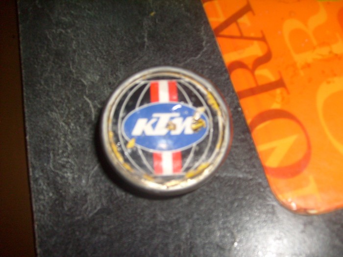

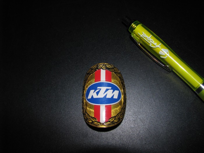

toi qui a tous les modéles de stickers  aurais -tu ce modéle en aluminium  ? je précise pour ceux qui ne le savent pas qu'a l'origine c'est le stickers qui était sur la colonne de direction des anciens vélos ktm (hé oui  😳 )
nouvelle venue  1984
Posté le 11-12-2012, à 22:01
Un vélo KTM, j'en ai encore vu passer un il y a une semaine. Un VTT, comme par hasard...
Cet autocollant, je l'avais sur le bouchon de radiateur de ma 83, j'en connais maintenant la provenance, merci !
Posté le 11-12-2012, à 22:31
j'ai pas le vélo, mais j'ai la plaque neuve!!! ;)

mess pour patrick : ou t'es tu procuré la plaque ,est -elle autocollante et  quel diamétre  fait elle  🤔

sur ebay Allemagne, il y a des années, petite plaque en alu de 3cms de haut achetée 3.5 euros port compris, toute neuve. On en trouve parfois, il faut chercher KTM Fahrrad

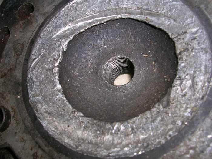

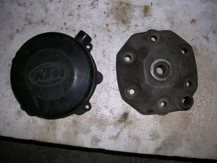

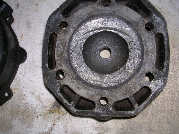

Philippe, l'ami Viva m'a envoyé des pièces dont je ne ferai rien car je n'ai pas de 250 liquide....
si ça t'interesse je te mets ça de coté ou je te l'envoie.
Y'a un couvercle d'allumage 543 en très bon état et une culasse...comment dire...très fatiguée!! mon avis, elle a du se prendre le piston dans la gueulelll  😄  mais bon, pour dépanner ou bidouiller, ça peut être récupérable...c'est d'bon coeur!!

Pour avoir ramassé ça  smiley09  elle a ramassé grave  :(   😳  J'aurais bien voulu voir la tronche du piston   😳
