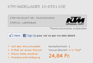

À priori, dispo ici :
www.ktmbasel.ch/nadellager-10-6551-kse.html
nouvelle venue  1984
Céééé dééé frannnc suissssssssssse. :clin:
Partout ailleurs il est "ausverkauft und nicht mehr lieferbar".
Dieser Artikel ist leider ausverkauft und nicht mehr lieferbar.
Ou essayer ici: www.gear4motorcycles.co.uk/?i=489744

trop fort Didier !
je les kontakt demain Philippe  ;)
Posté le 09-01-2013, à 21:29
Attends qu'ils te disent qu'il est vraiment dispo.  ;)  Les sites web ne sont pas un modèle de justesse, quand à l'inventaire de leur stock.
Bon, c'est des suisses. Il est permis d’espérer.  ;)

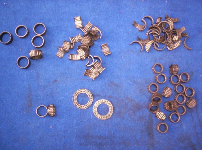

Sinon, il y a la solution douille aiguille 20x26x10 et bague interne 17x20x20. Faut réduire la longueur de la bague, mais c'est jouable.
Une bague bronze ou composite, peut certainement convenir.

Philippe, vous référencez le code ?
Il peut etre un de ceux-ci ?

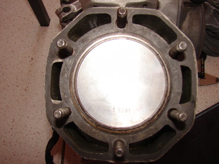

Posté le 18-05-2013, à 13:56
bonjour a tous

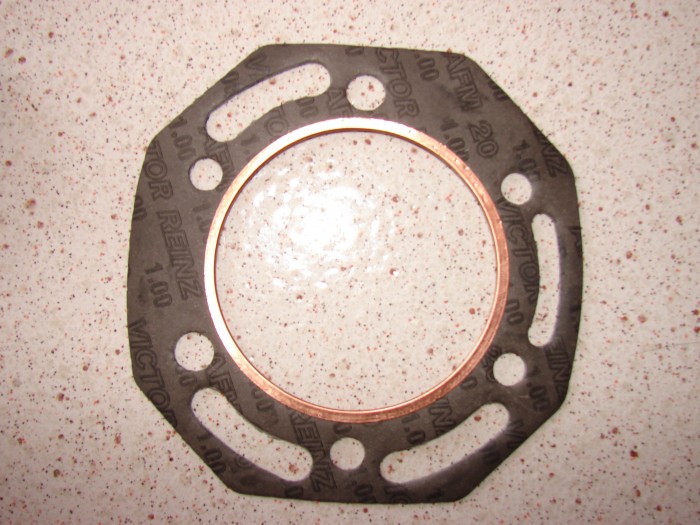

petite question au sujet du joint de culasse j'ai remarqué qu'il n'est pas decoupé partout au niveau des trous de  remontée de liquide de refroidissement par le cylindre (voir photos )  l'ancien  le joint de culasse posé sur la moto ne l'est pas non plus
est ce qu'il faut que je fasse les decoupes ?
nouvelle venue  1984
nouvelle venue  1984
en clair   6  lumières sur le cylindre  seulement quatre sur le joint et six sur la culasse
merci pour votre aide
Posté le 18-05-2013, à 14:19
La position du joint est importante.
Mais je n'arrive pas à traduire totalement.

Posté le 19-05-2013, à 12:54
finalement j'ai percé , compte tenu du fait que sur la culasse il y a une prise d'eau (que l'on voit bien sur la photo du message précédent) il me parait pas logique que ce soit obstrue par le joint de culasse juste au dessous .
la doc technique montre pourtant  bien un joint de culasse qui bouche pourtant la circulation entre le tuyau qui arrive sur la culasse et le cylindre au dessous  Si j'ai fait une connerie on verra bien

Posté le 19-05-2013, à 13:03
Le joint est de cette forme pour forcer l'eau a passée plus vers l’échappement puisque c'est là que sa chauffe le plus !!!
564564 messages 9090 images
Posté le 19-05-2013, à 13:08
Didier,En fait ça dit que si l'assemblage est incorrect cela peut entraîner un préjudice sur la circulation d'eau et produire une surchauffe moteur !!!

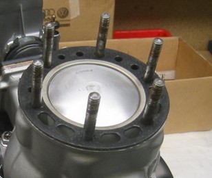

Posté le 19-05-2013, à 21:30
Une tof piquée sur le GV,c'est une RM :
nouvelle venue  1984
Les trous coté ech sont plus gros qu'a l'admi !!!
